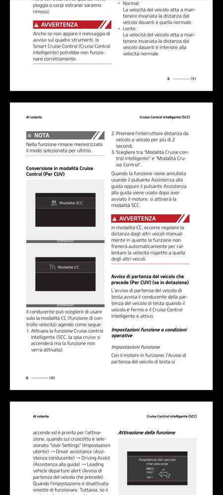

Prova a guardare attorno a pagina 6-192
Se hai la versione PDF cerca "Conversione in modalità Cruise Control"
Però io vedo una nota tra parentesi (per cuv) che potrebbe significare che è valido solo per la xceed (il manuale è unico per le tre versioni)

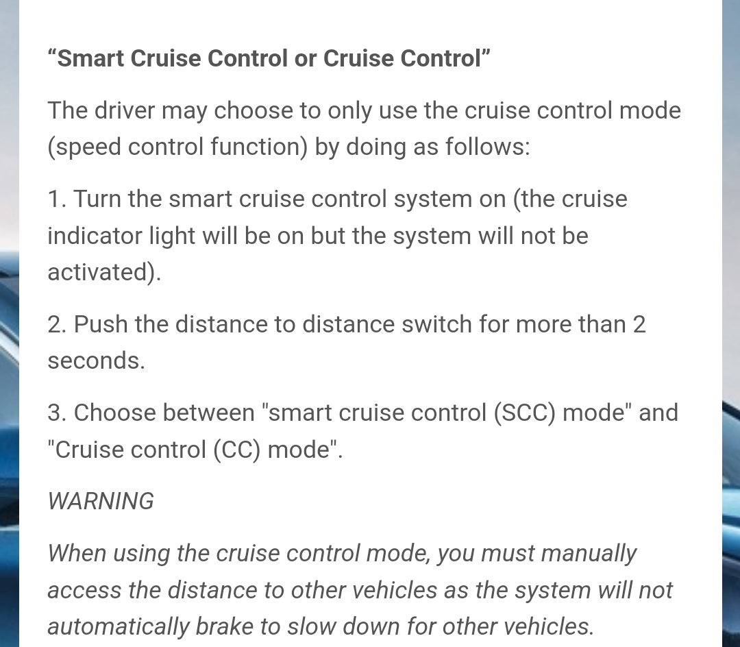

@Ivan69 non devi tenere premuto per 2 secondi il pulsante di attivazione ma bensì quello che regola la distanza dal veicolo davanti (come da istruzioni postate sopra).
Mi spiego: accendi il cruise control senza impostare ancora la velocità; premi per almeno due secondi il pulsante della distanza.
Vedrai che commuterà da SCC a CC.
Almeno, sulla mia funziona così.
