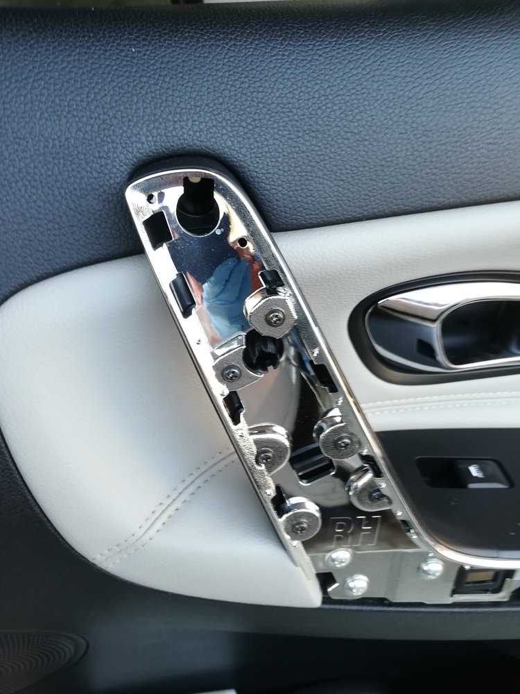

Ciao a tutti,qualcuno ha già smontato i pannelli interni delle portiere? o sa come fare?
Io ho smontato l'anteriore della Niro, non so se sia uguale. Si toglie il triangolo di plastica vicino al retrovisore, li c'è una vite, un'altra è nel vano dove si infila la mano per chiudere la porta sotto il tappetino di gomma. Tolte queste il resto è tutto ad incastro con le graffette, si tira con calma partendo dal basso e il pannello si sgancia. Dovrebbero esserci le immagini nel tutorial di montaggio modulo alzavetri di @Albertino78
Devo provare a smontarlo perché mi sembra che il rumore arrivi dall’interno della portiera…sento una specie di ticchettio sullo sconnesso….
La mia guida è qui:
Però non ci sono foto dello smontaggio pannello dettagliate.
Prova a dare una occhiata a questa guida riferita alla Niro, in massima parte è uguale sulla tua: http://www.kniro.net/front_door_trim_repair_procedures-1480.html
Nella ceed le viti erano tre... Oltre sotto il tappetino dove metti la mano x chiudere, una era sotto la copertura di plastica all'interno della maniglia di apertura. Ed una sotto al profilo di plastica dell'altra impugnatura chiusura porta....
