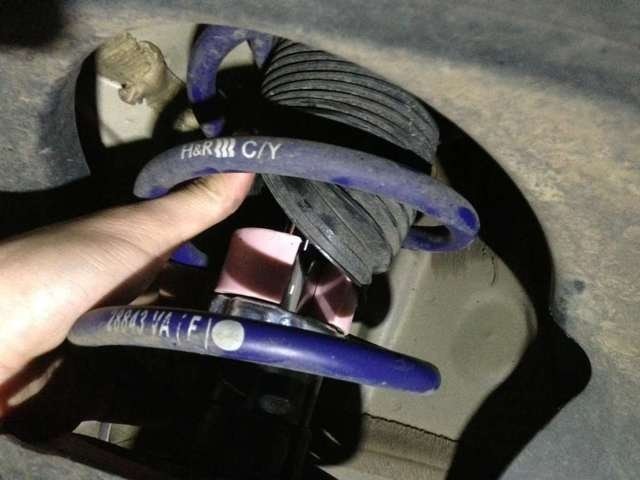

@amorosik , visto che fare il controllo suggerito da @Rosso Antico non costa nulla, ti conviene "abbassarti" (letteralmente) a fare il lavoro che forse al Service non hanno fatto.
E' facile capire se ci sono oppure no.
Questa è la foto di un tampone di trasporto, trovato su una golf 7.
