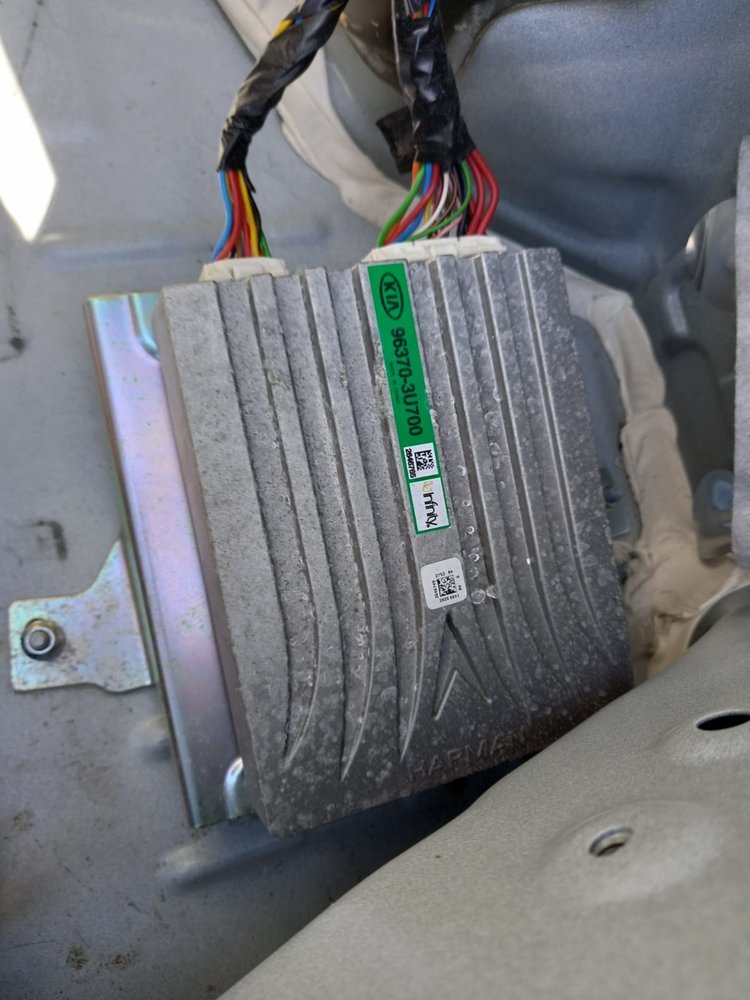

volevo condividere con voi la mia esperienza in merito la sostituzione dell'amplificatore audio AMP-80 SLE 963703W300 della Mobis, fornitore per i modelli KIA e Hyundai.

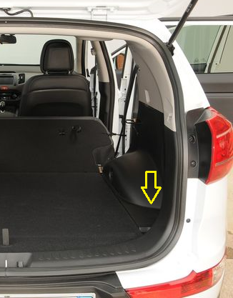

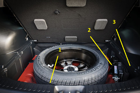

A seguito di una infiltrazione di acqua nel vano della ruota di scorta, la condensa che si è creata ha danneggiato il circuito dell'amplificatore in questione ormai non più recuperabile. Per chi non lo sapesse, tale dispositivo è situato sotto la scocca in plastica del passaruota interno nel vano bagagliaio
Per accedere e rimuovere l'amplificatore bastano solo questi 3 passi:
1- Smontare la placca in plastica
2- Smontare la staffa del cric
3- Svitare 2 viti di fissaggio della copertura del passaruota interno
Questo vi permettere di avere il passaggio minimo per smontare l'amplificatore.

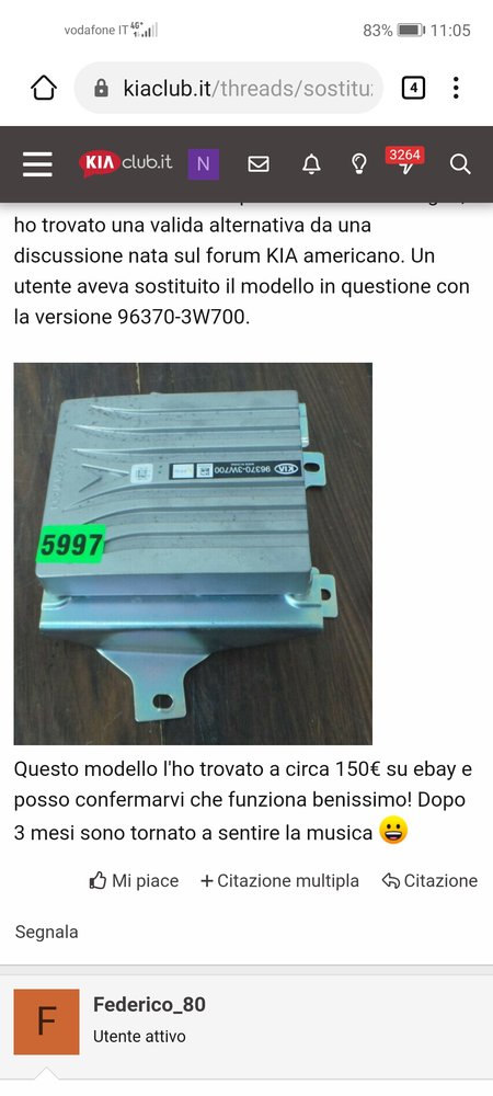

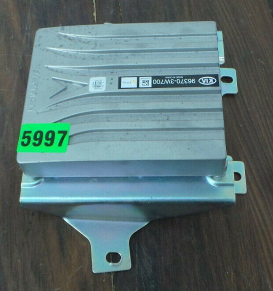

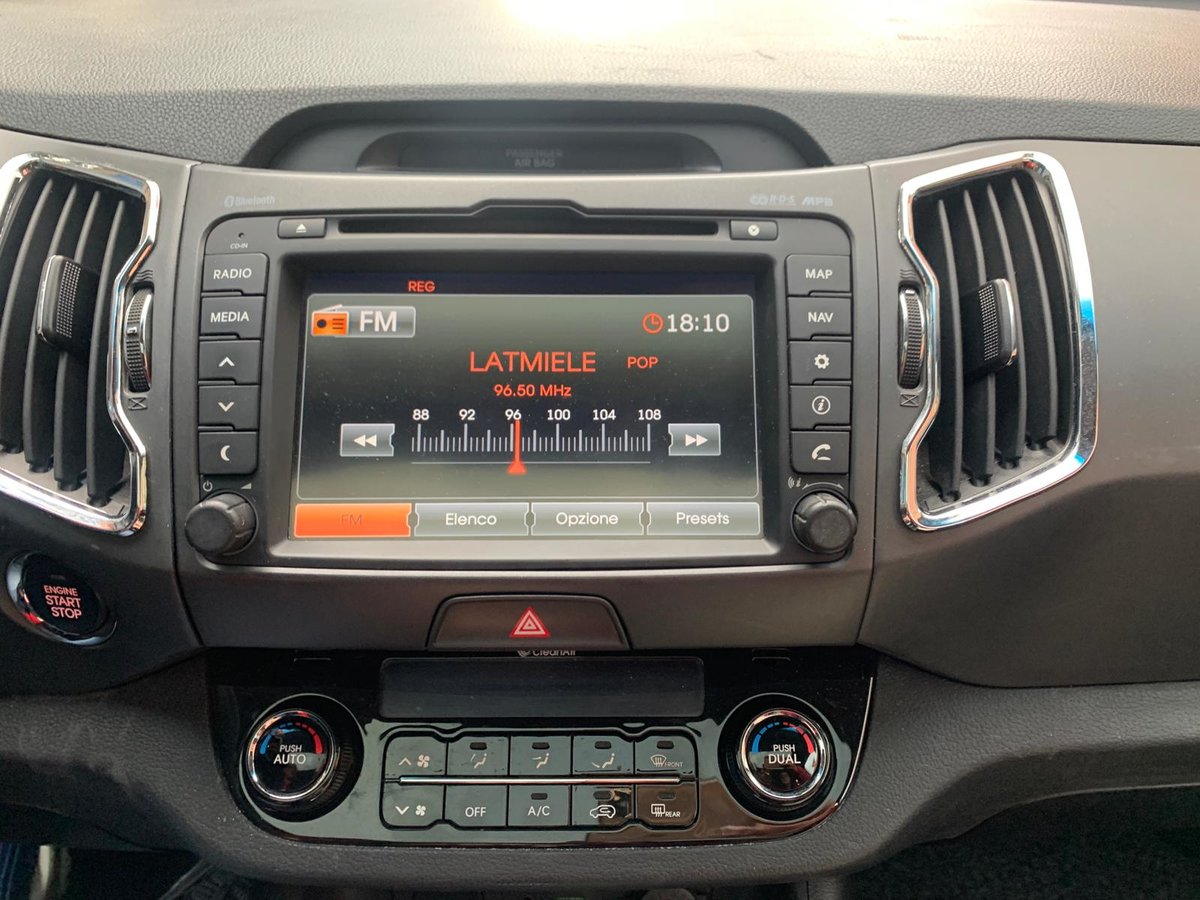

Attualmente KIA lo rivende ad 800€ più IVA e manodopera...non trovando il modello usato dell'amplificatore in Italia, ma solo da siti che stranieri dell'est che non permettono la consegna, ho trovato una valida alternativa da una discussione nata sul forum KIA americano. Un utente aveva sostituito il modello in questione con
la versione 96370-3W700.
Questo modello l'ho trovato a circa 150€ su ebay e posso confermarvi che funziona benissimo! Dopo 3 mesi sono tornato a sentire la musica
