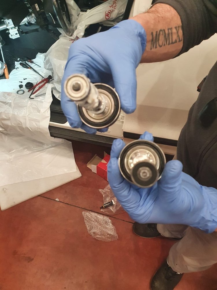

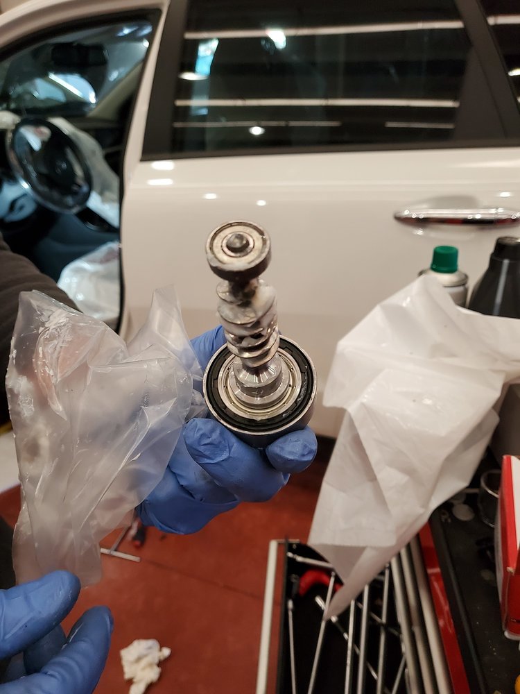

A Davide nei periodi caldi quando girava a destra o sinistra si sentiva il rumore di strusciamento abbastanza fastidioso che era dovuto al piccolo cuscinetto di acciaio che e stato sostituito con uno in ceramica/bachelite.Non e' il famoso tac se mi ricordo il 12/13 riandiamo a Frosinone perche a Davide ho regalato il mio vecchio remote assistant che si puo' rimontare sulla sua dopo aver fatto una certa procedura con il servizio clienti di Kia Italia e domando al capofficina se gli e capitato e come hanno risolto questa problematica.In caso affermativo ve lo faccio sapere.Buongiorno @Pisia52
ma sarebbe quello il pezzo incriminato, causa dei famosi TAAC?
Mi dispiace per il suo problema.A Davide nei periodi caldi quando girava a destra o sinistra si sentiva il rumore di strusciamento abbastanza fastidioso che era dovuto al piccolo cuscinetto di acciaio che e stato sostituito con uno in ceramica/bachelite.Non e' il famoso tac se mi ricordo il 12/13 riandiamo a Frosinone perche a Davide ho regalato il mio vecchio remote assistant che si puo' rimontare sulla sua dopo aver fatto una certa procedura con il servizio clienti di Kia Italia e domando al capofficina se gli e capitato e come hanno risolto questa problematica.In caso affermativo ve lo faccio sapere.
