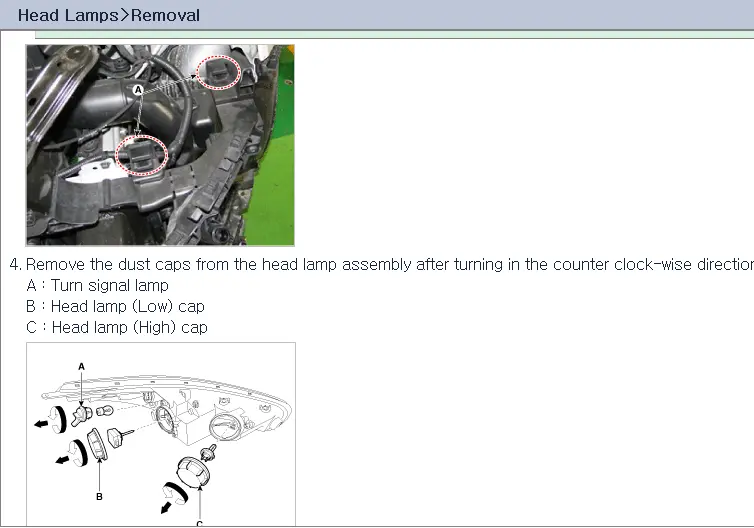

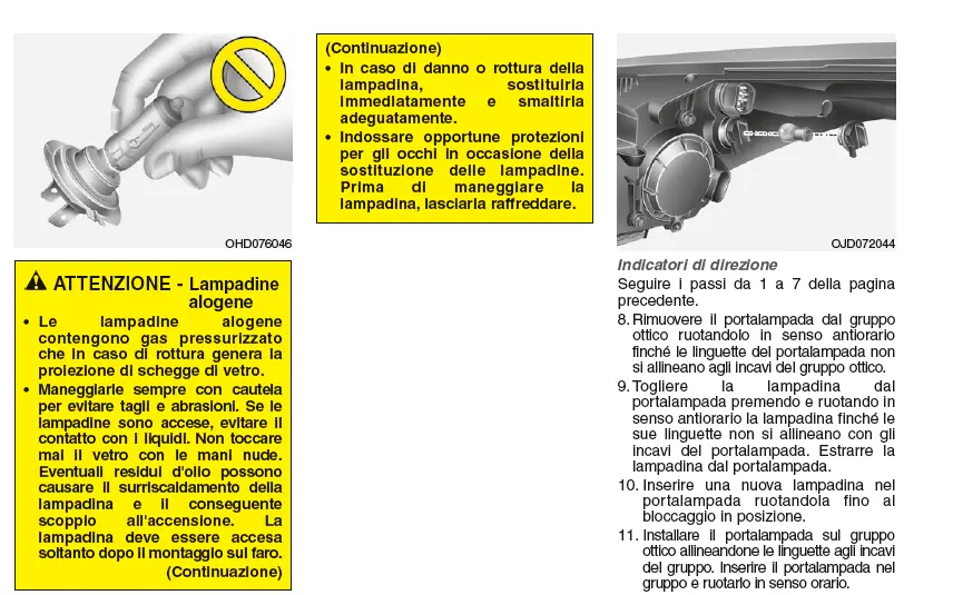

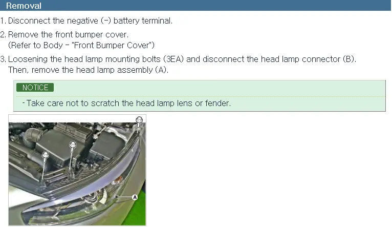

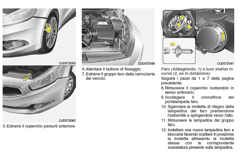

E sul libretto di istruzioni, riporta questo:
Il libretto, sembra obbligarci a smontare il paraurti.

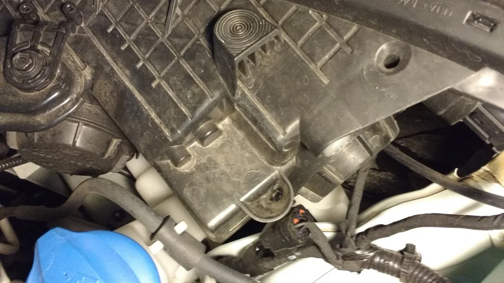

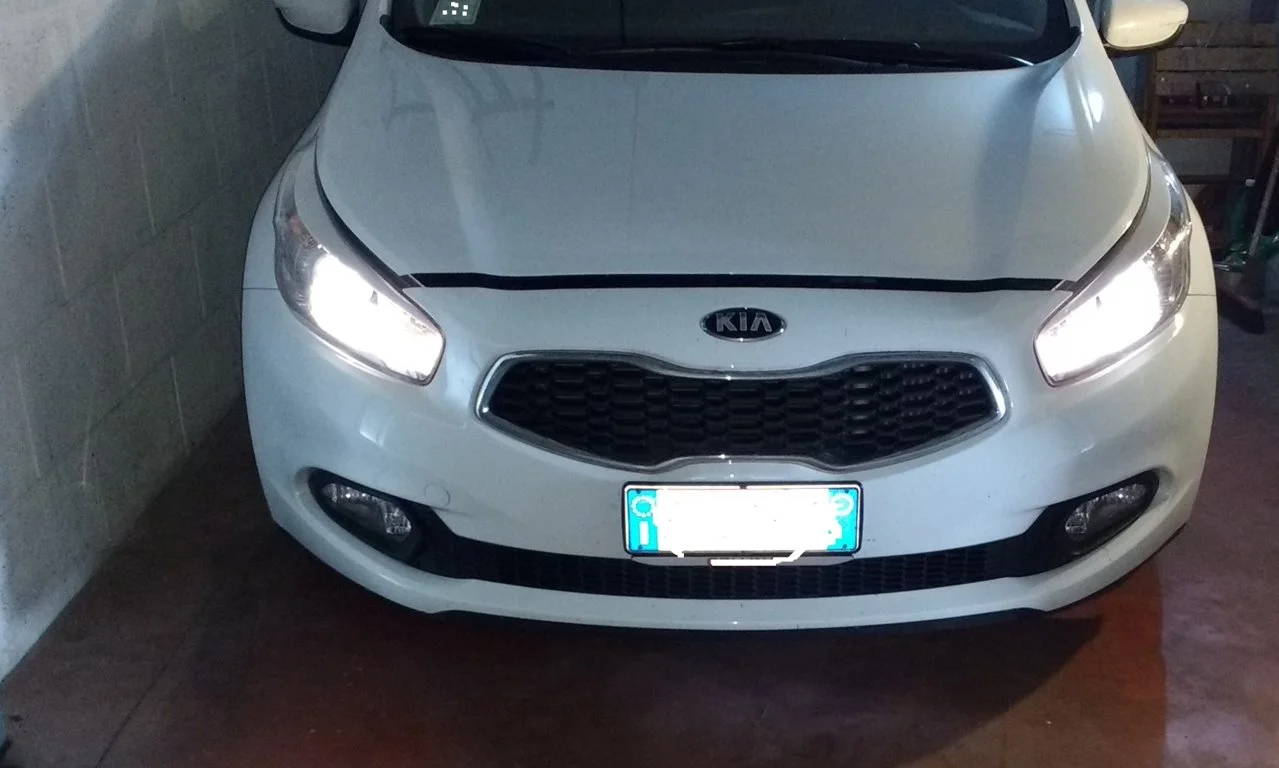

Queste immagini, ci vengono fornite dall'amico @kandom :

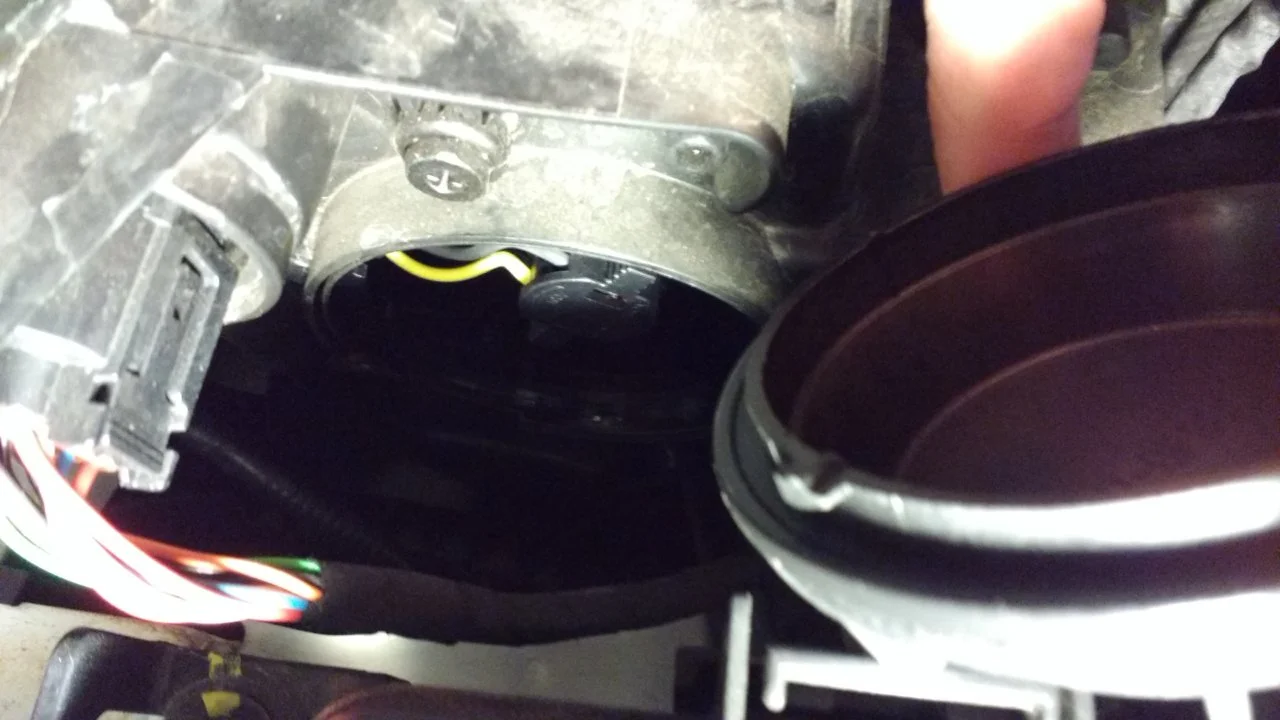

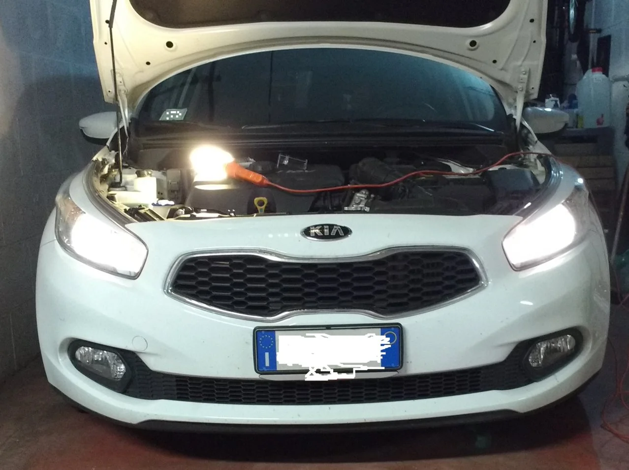

Queste, sono le immagini scattate da davanti, sulla mia cee'd 1.4 crdi!!
Immagini che vi mostrano bene lo spazio a disposizione!!

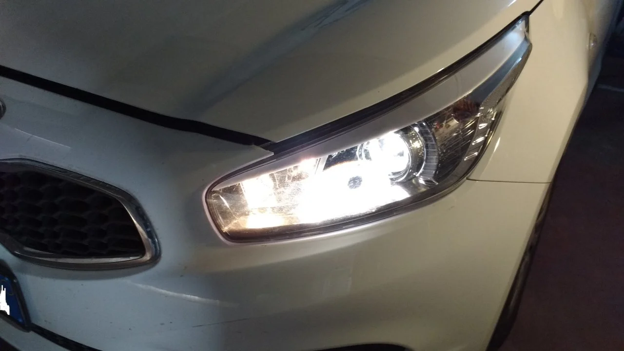

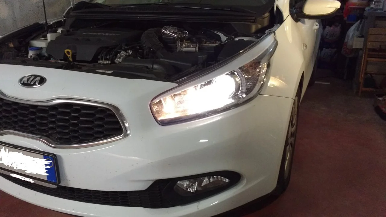

Guardando l'auto con il cofano aperto, abbiamo spazio su entrambi i lati ed un pò di difficoltà sulla freccia dx, ostacolata dalla scatola fusibili:

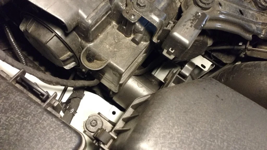

Faro dx:
Faro sx con recipiente lavavetri:

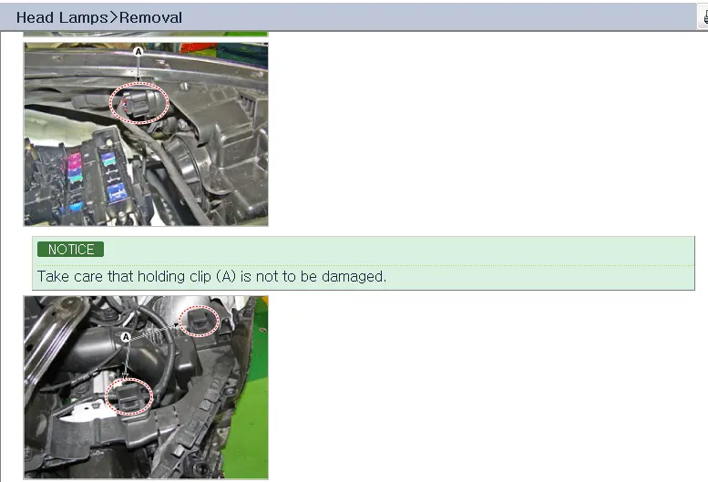

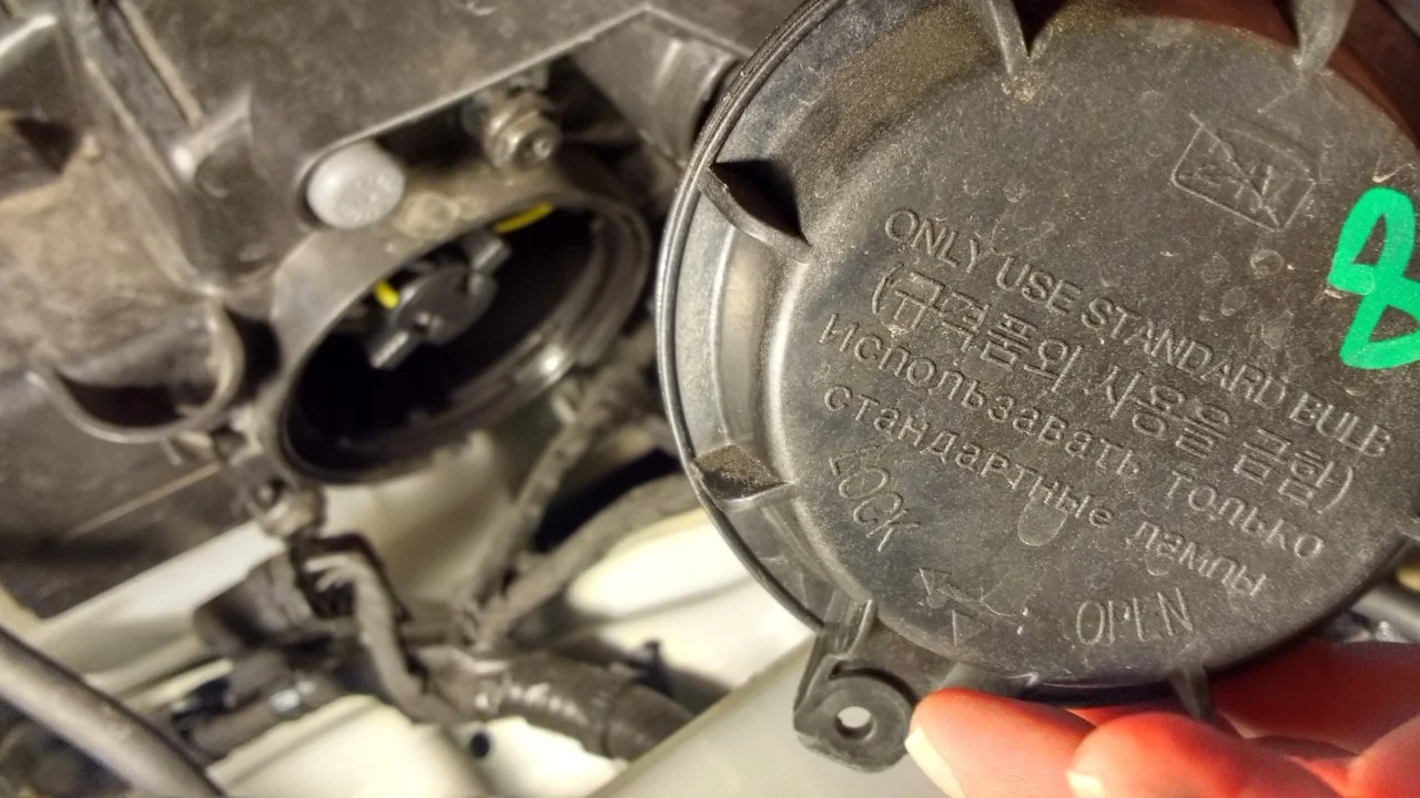

Particolare freccia dx (levetta i foto, in alto a sx):

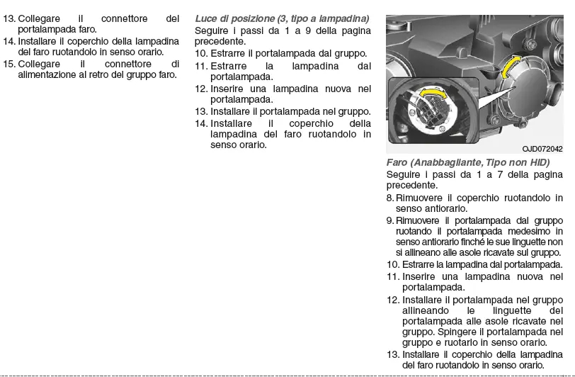

Faro dx:
