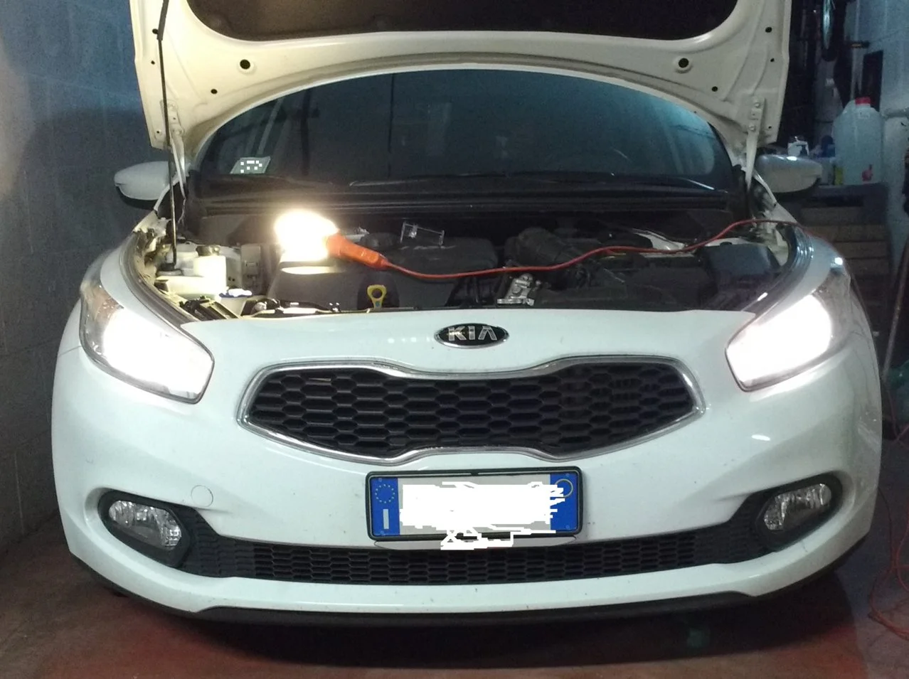

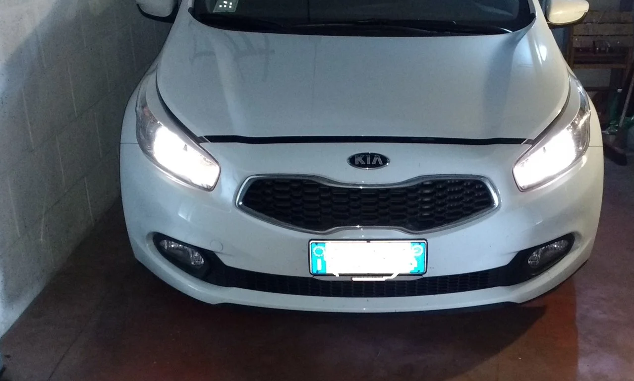

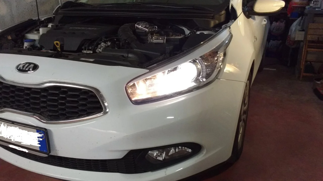

Vedo se riesco stasera di mettere una foto con le Hyper + di osram dato che ne ho 6 davanti e siano x me il miglior compromesso tra spesa e 5000K. Il Consiglio a detta di altri e di mettere anche lampadine bianca alla targa dato che davanti è bianca la luce...prossimamente vedo di metterle pure all' interno...il giallo deve sparire :)
Sostituite oggi in 10 minuti appena!!
E' semplicissimo!!

Modello luci acquistate:
Vedi l'allegato 3637

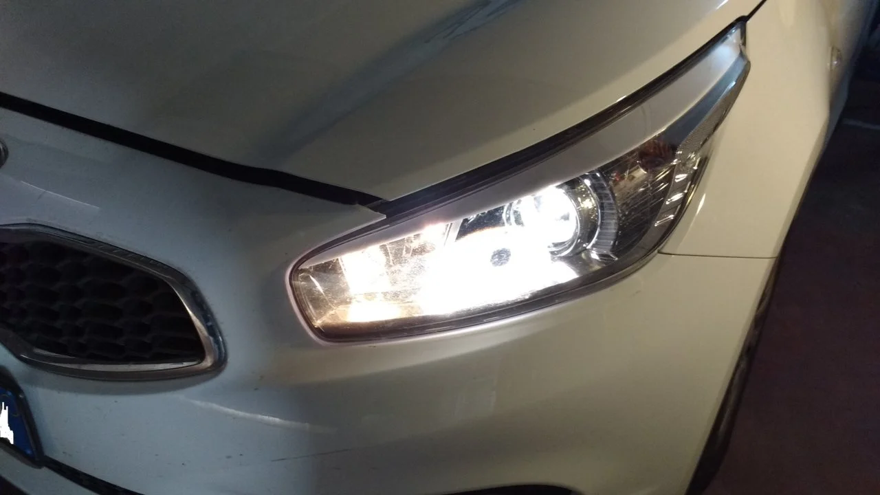

Luci fari standard:
Vedi l'allegato 3638
Osram :
Vedi l'allegato 3640
Particolare faro Standard:
Vedi l'allegato 3641
Particolare Osram:
Vedi l'allegato 3642

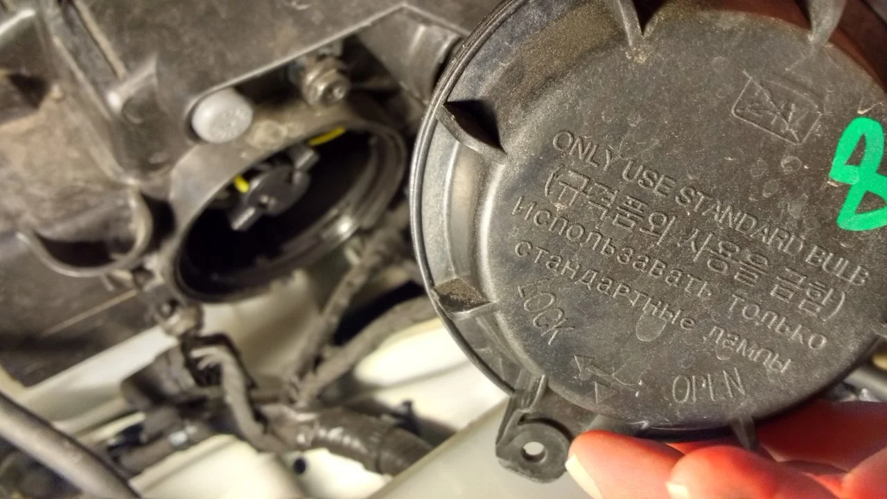

Cambio lampada DX:
SI SVITA IL COPERCHIO ROTONDO PARA POLVERE E SPRUZZI e si SVITA il "blocco luci" con cavi filo nero-giallo
Vedi l'allegato 3639

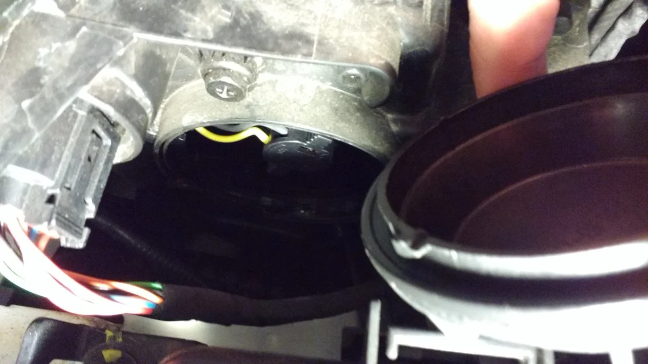

Cambio lampada sx!
N.B.: notare il particolare "occhiello" del coperchio tondo para polvere-spruzzi!
Vi servirà per il corretto montaggio! Dovrà coincidere con un altro tondino con foro posizionato sul faro! ;)
Vedi l'allegato 3643

una domamda, ma per svitare il blocco luci una volta tolto il tappo paraspruzzi basta solo ruotarlo? Io ho provato con la mia ma non riesco a muoverlo nemmeno di un millimentro (sia in senso orario che antiorario). Devo svitare delle viti? c'è un blocco da qualche parte?
Grazie per la risposta!
Gli anabbaglianti si, le luci di svolta (se le hai nel gruppo ottico) e gli abbaglianti hanno la classica mollettina....
Scusa, non mi è chiara la risposta.. gli anabbaglianti si cosa? si sivata e basta o c'è da togliere delle viti/blocchi?
Scusami, pensavo parlassi delle lampade e poi ho notato che la tua è del 2007 quindi credo sia diversa dalla mia......
Non devi togliere Nessuna vite! Va tutto "ruotato"!
