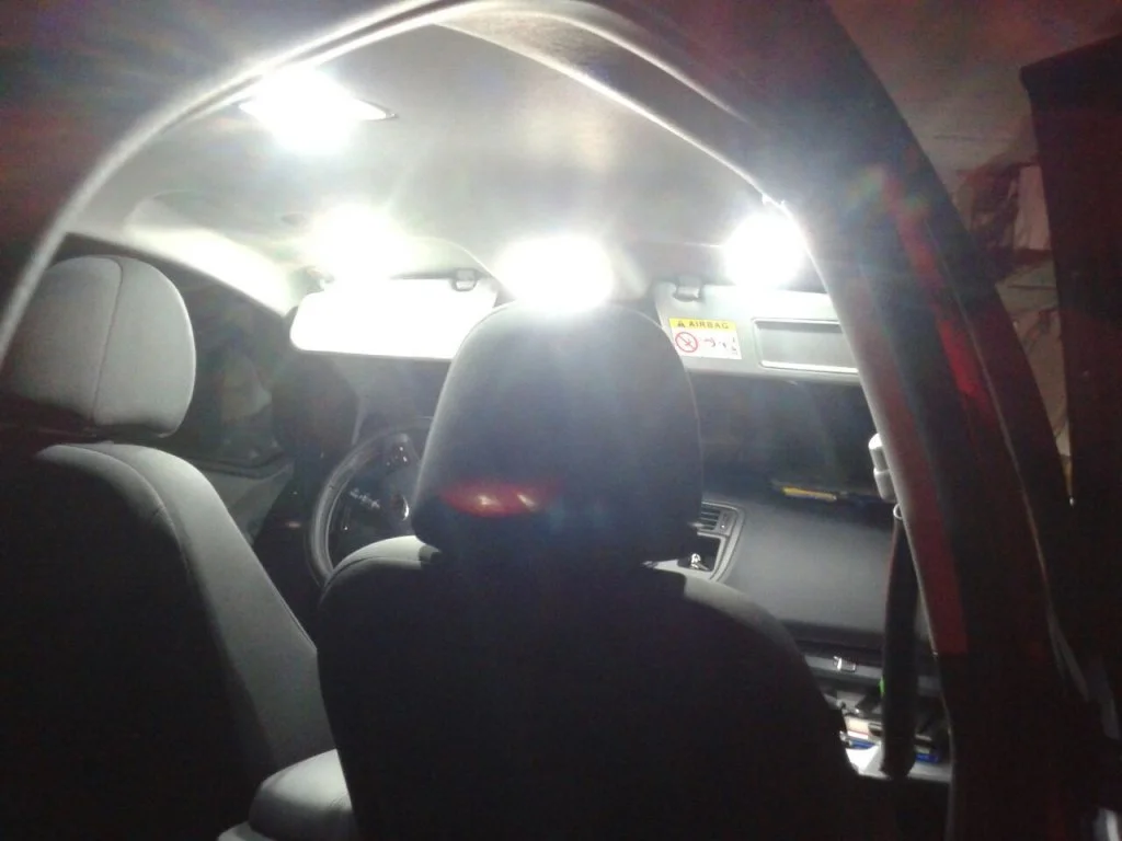

Sono da 31mm!ma non sono tutte feston però...con i led è tutta un altra cosa!;)

Concordo anche io ho tutto led sia dentro che fuori alla rio. Per chi le vuole uguale le uso da oltre 1anno e 0 compromessi/problemi
