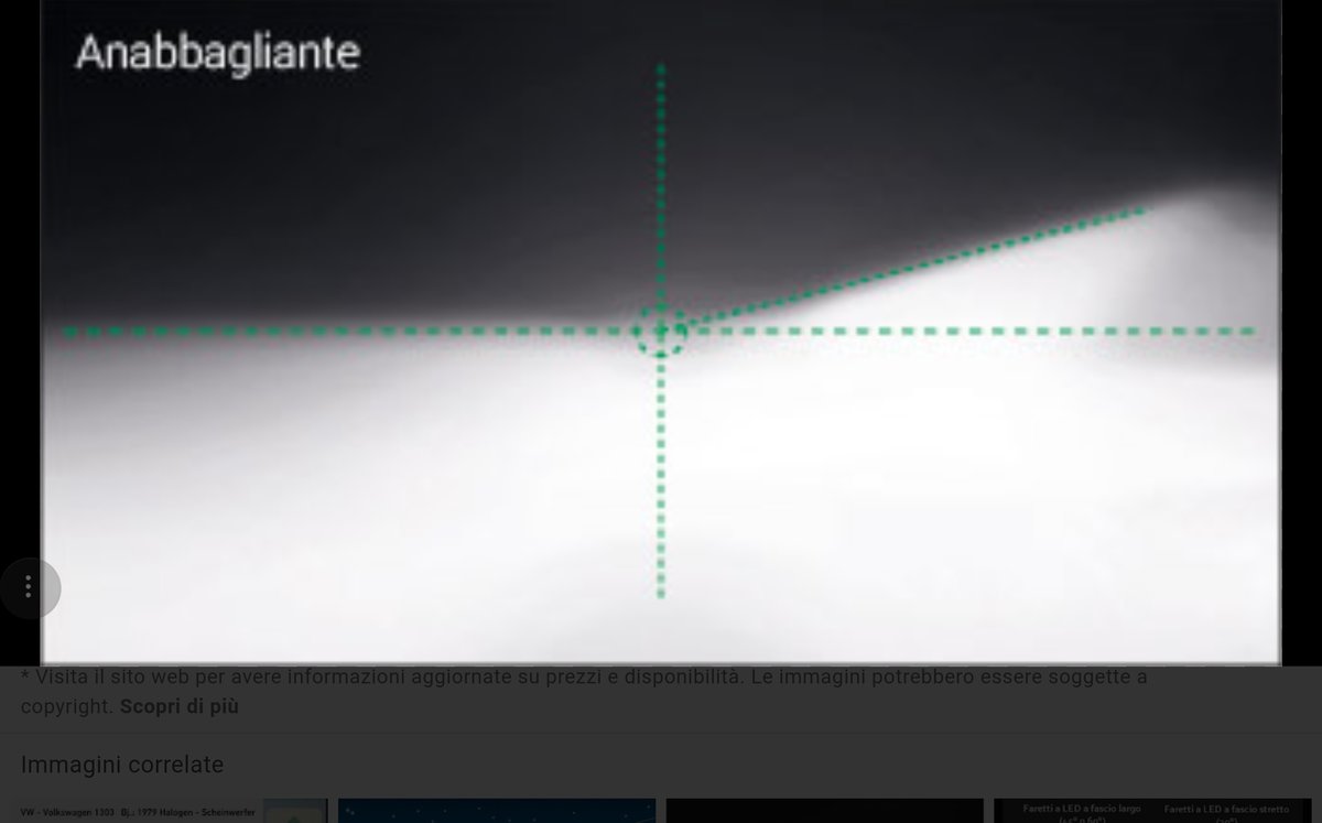

    42,9 KB · Visite: 234
Ciao

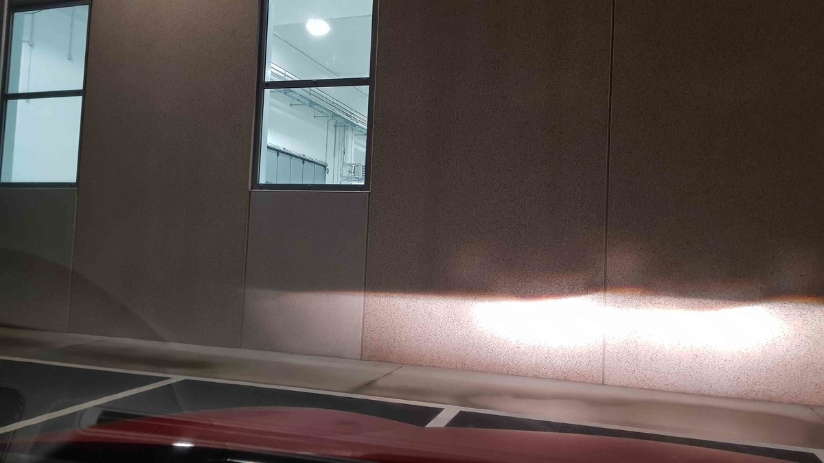

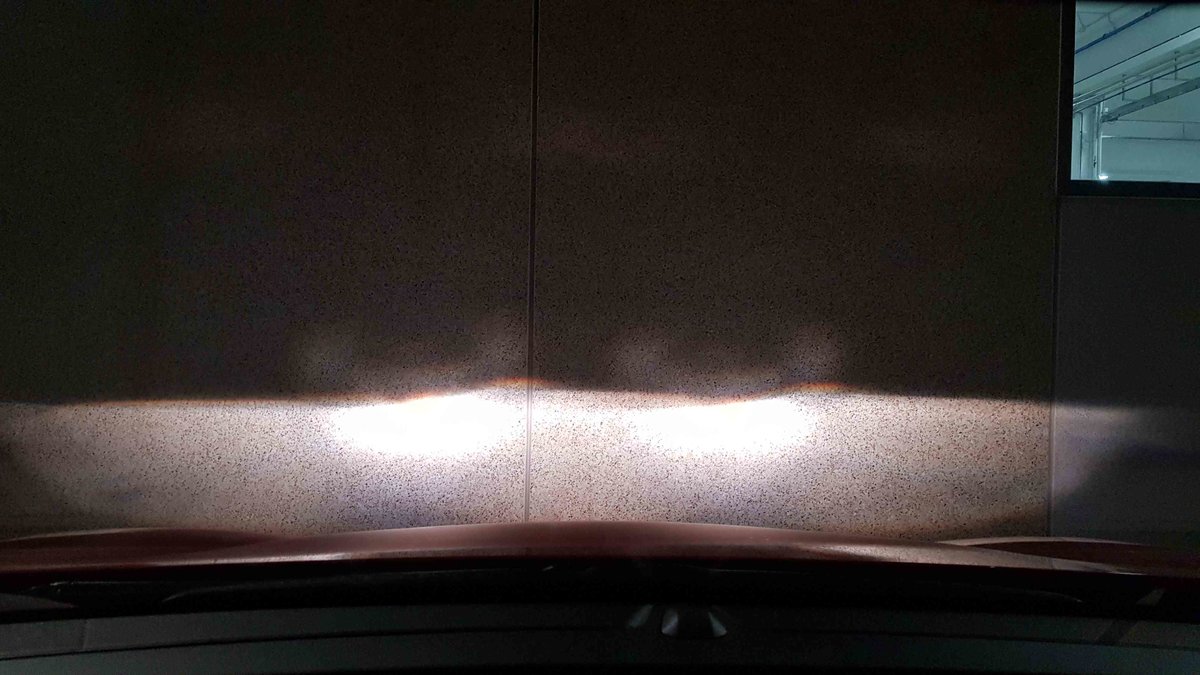

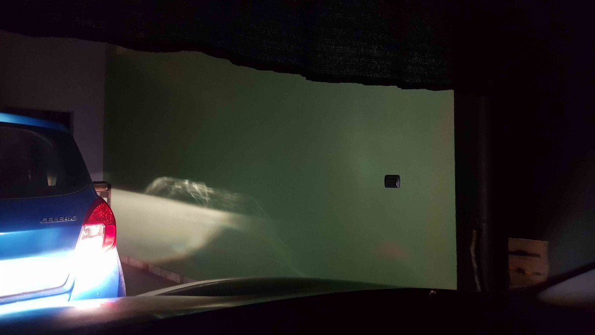

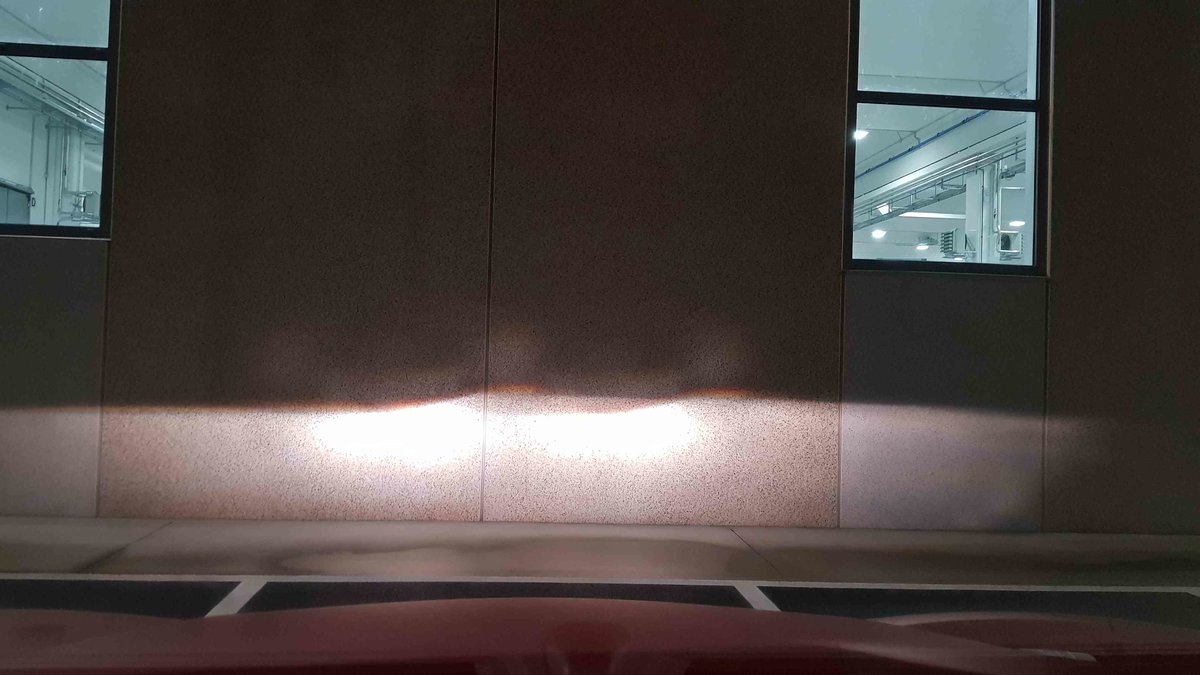

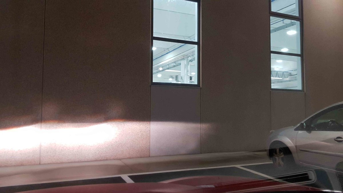

Allego foto, ma mettendomi al centro per fare foto mi sembra che anche il lato sx abbia lo stesso "buco" solo che probabilmente quando guido viene coperto dal montante.
Ciao
Pubs1999
    104,1 KB · Visite: 242
    96,8 KB · Visite: 245
    108,1 KB · Visite: 230
    125,2 KB · Visite: 230
    57 KB · Visite: 253
Ho acquista queste:

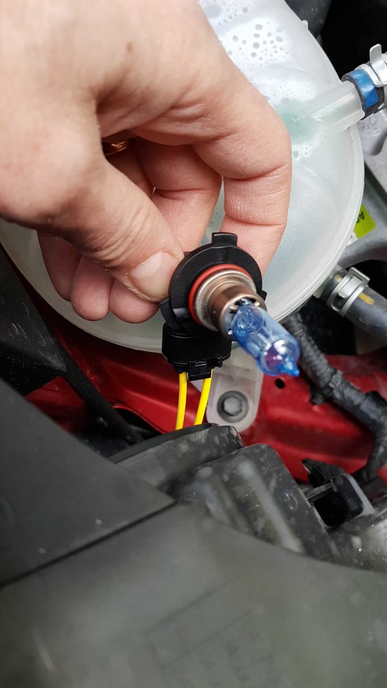

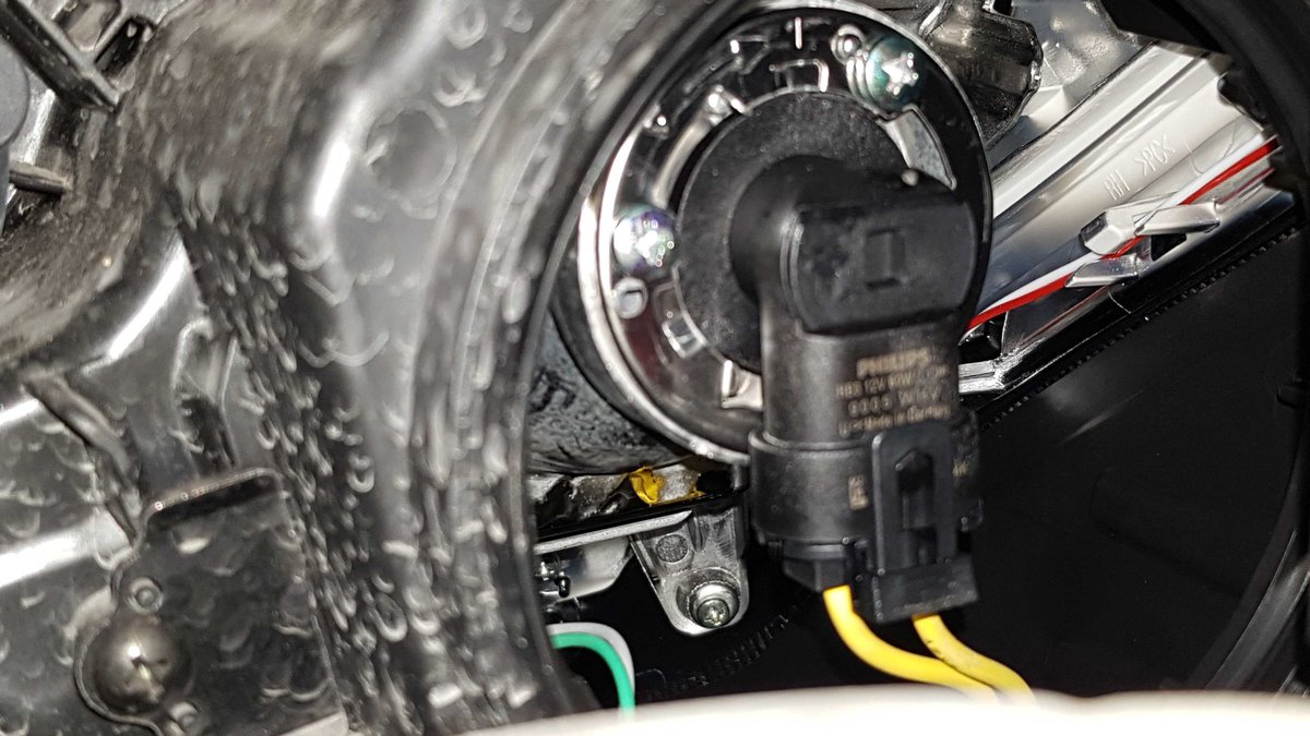

Ho guardato un poco velocemente, ho smontato quella destra, ma mi sembra montata correttamente.
Allego foto.
Ciao
Pubs1999
    149,2 KB · Visite: 248
    71,8 KB · Visite: 242
