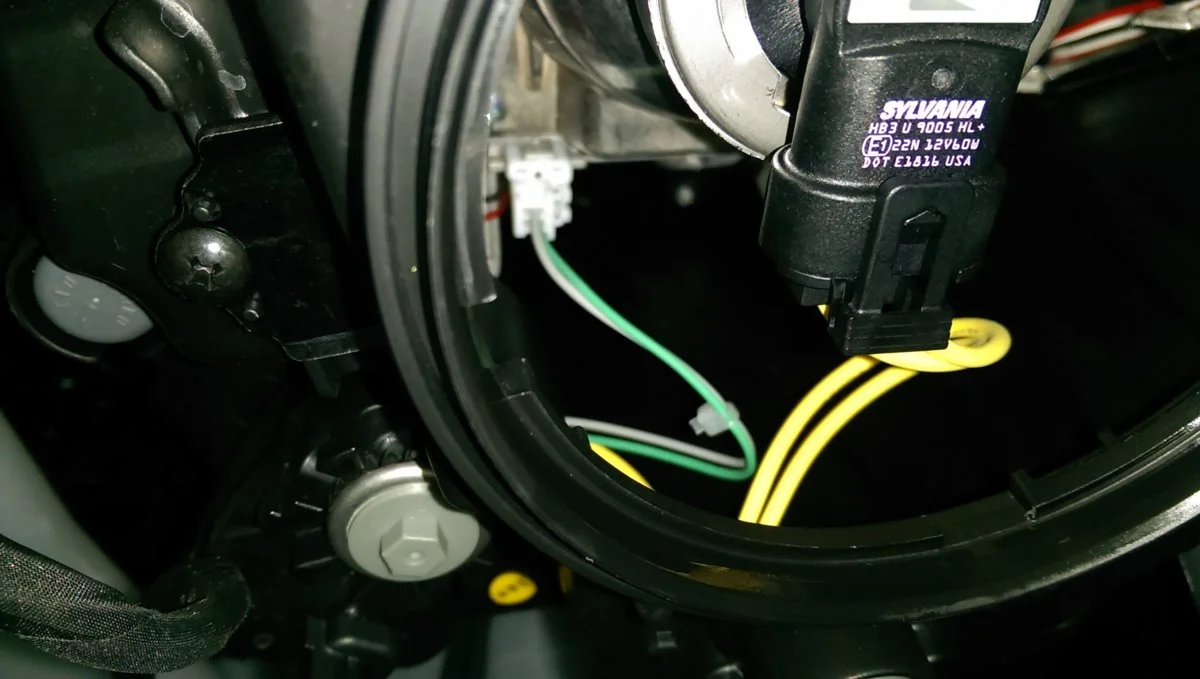

Posto la foto interna del faro con la sigla della lampada
    62,2 KB · Visite: 2.970

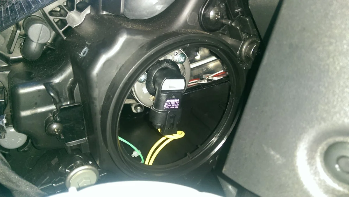

Buongiorno @Achi , saresti cosi gentile da postare una foto meno ravvicinata del retro del faro attraverso la quale si vede tutto il buco chiuso dal tappo circolare ?
quanto spazio c'è tra il connettore della lampada ed il tappo una volta che si lo chiude ? il connettore ed il tappo risultano molto vicini , o c'è spazio ? la domanda è per capire se è possibile montare delle lampade 9005 (HB3) a led, che posteriormente hanno il dissipatore trasformando i fari alogeni a full LED

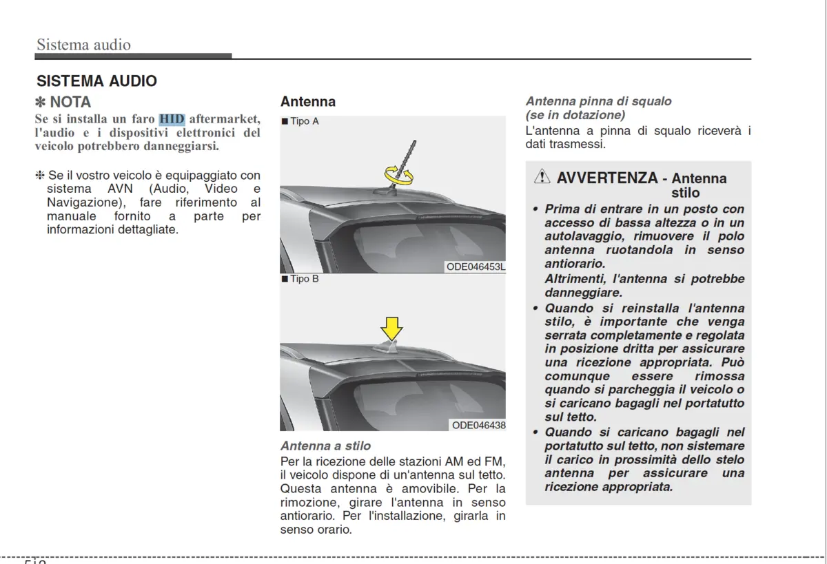

PS: attenzione a montare i kit xenon aftermarket : se leggete il libretto uso e manutenzione è ben evidenziato che se si installano kit HID aftermarket, si possono causare problemi all'elettronica di bordo (AUDIO) .. e a quel punto se succede qualcosa addio garanzia.....
posto la foto della pagina del libretto
buona domenica

In teoria le hb3 led sono plug and play. Non necessitano di modifica all'impianto. Al massimo si interzone uno stabilizzatore (centralina anche detta) che fa da bypass tra connettore kia e lampada . Quindi al max si hanno problemi sul fatto che la lampada non è omologata (ma nel lenticolare chi se ne accorge!) Non vedo problemi per la garanzia

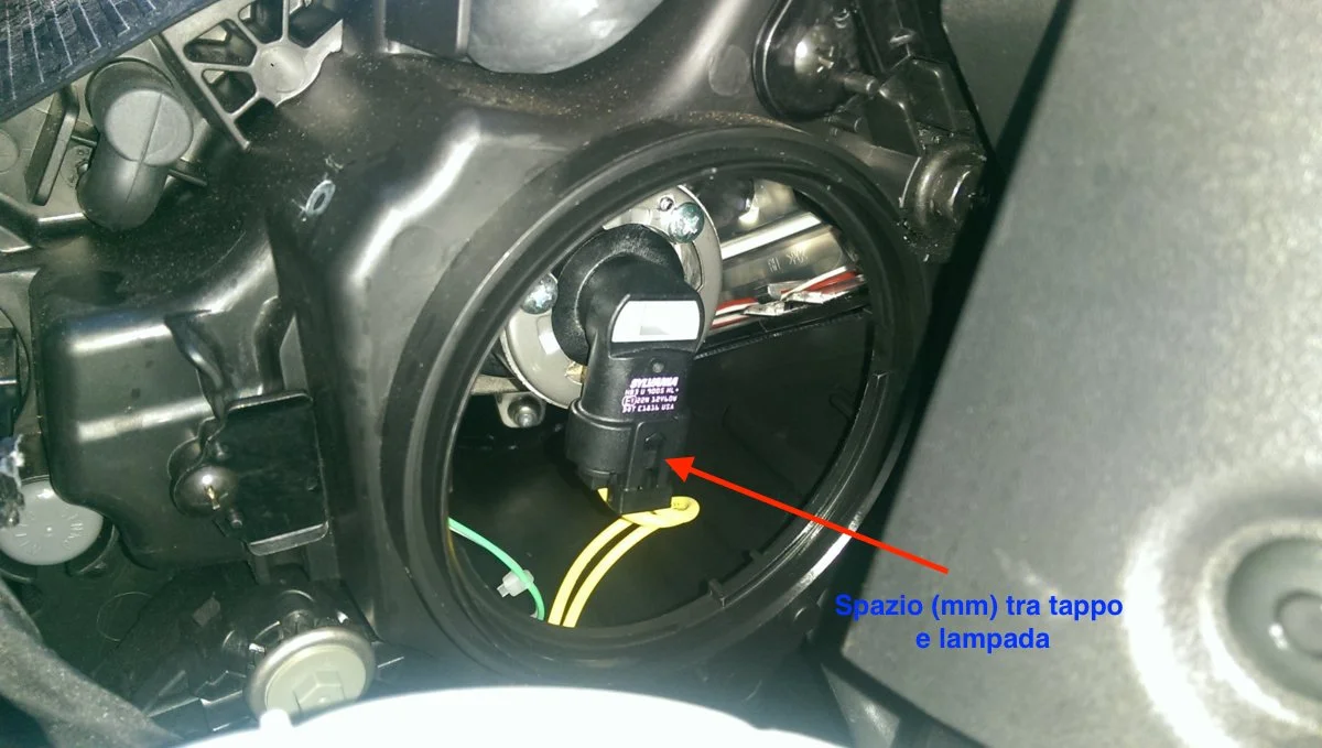

Posto la foto del faro richiesta da nivola68.
Per togliermi lo sfizio estetico di avere le luci bianche come il resto dei led, proverò alla sola sostituzione con delle lampade alogene a luce bianca tipo le Osram Night Breaker sopracitate che costano €.24 su Ama e sono identiche alle attuali.
Male che vada ho buttato qualche euro me non ho fatto modiche agli impianti o alle centraline.

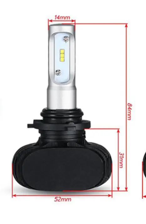

Grazie Achi: allora le lampada a led con 2200 lumen (contro i 1700 delle alogene) potrebbero essere queste : hanno un ingombro di 31 mm contro il 27 mm delle originali : se tra lampada e TAPPO c'è circa 1 cm di spazio una volta chiuso (vedi foto con freccia ) si potrebbero montare ... Schermata 2016-11-27 alle 17.42.18.webp Schermata 2016-11-27 alle 17.42.29.webp IMAG0231.webp
Tra tappo e lampada c'è un po' di spazio (magari domani verificarò quanto), lascio poi a voi fare gli esperimenti.
