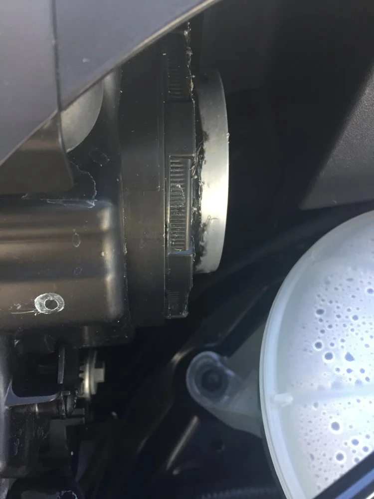

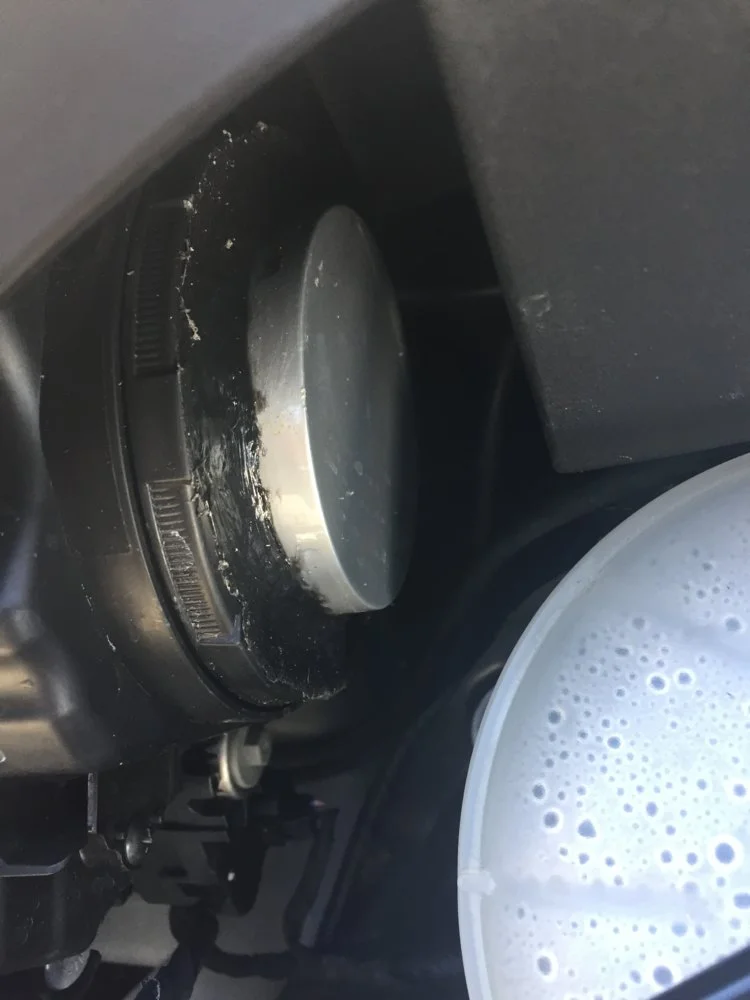

ecco qua il tappo.
Come puoi vedere ho forato il tappo originale e aggiunto un tappo in plastica dura sopra, dopodiché ho sigillato il tutto con del silicone nero

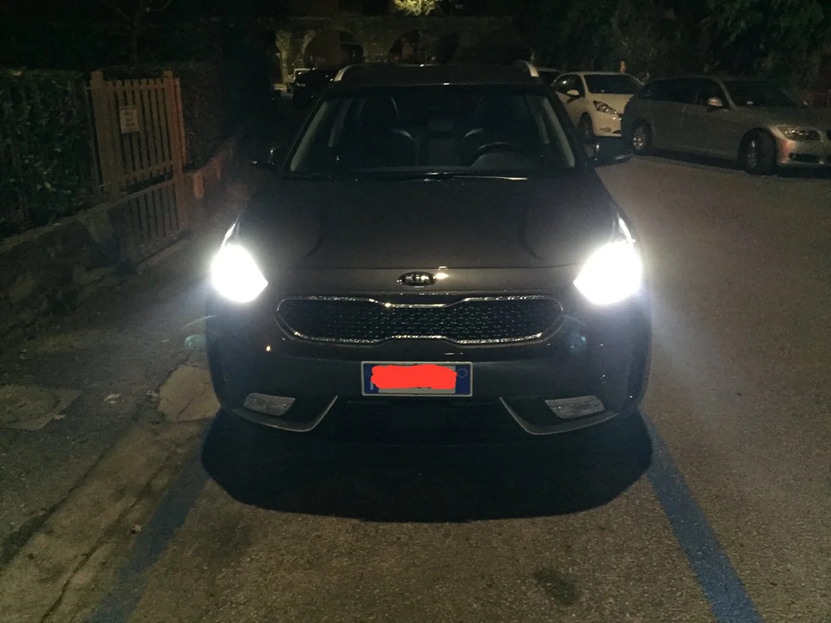

il vantaggio è sia estetico (dato che le luci sono bianche come i fendinebbia e i led sotto al faro) che di sicurezza (fanno molta più luce rispetto alle alogene per cui si ha maggior profondità)
Grande. alla fine non serve tantissimo spazio in più. ma ora vogliamo la ciliegina le foto dei fari accesi;)

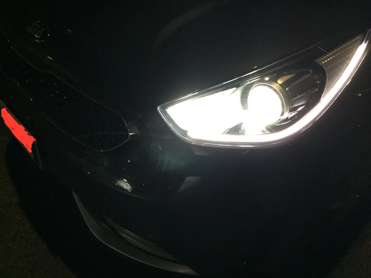

la luce è veramente bianca. Le foto purtroppo non rendono come dal vivo ma mi sembra abbiano una buona profondità anche se sembra ci sia qualche zona d'ombra. Comunque il fatto che dici di aver migliorato di molto è la migliore testimonianza. Ora attendiamo il resoconto con la pioggia che è la condizione peggiore dove le luci bianche di scarsa qualità si perdono. Grazie per la tua testimonianza e condivisione
PS il lato estetico è da paura
La foto è stata scattata in situazione di pioggia. Le zone d'ombra in realtà non ci sono, è più la foto a fare questa impressione! Dal vivo la luce è omogenea! Te le conosiglio assolutamente
wow perfetto grazie. le foto in effetti molte volte ingannano
Si infatti! Anche la foto frontale fa disperdere molto la luce dei fari mentre dal video si riesce a distinguere perfettamente il led dei fari con la fascia di led posizionata subito sotto

Complimenti, l'effetto è davvero bello, però stavo pensando anzichè bucare il coperchio non si potrebbe inserire uno spessore per allontanare il tappo, una sorta di "tubo" filettato maschio/femmina di un paio di centimetri di altezza, giusto per evitare di bucare il tappo originale.
Potrebbe essere una soluzione! Naturalmente la mia non è l'unica soluzione possibile! È semplicemente una delle tante possibilità! Io ho fatto in questo modo per mantenere la chiusura del tappo avvitandolo
