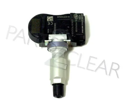

Ma qualcuno ha una foto di questo sensore?
eheh Gyus. Purtroppo il compromesso è questo: o si acquistano sensori supplementari per il cambio invernali sui cerchi nuovi oppure ad ogni cambio utilizzi gli stessi cerchi, ma hai la menata ogni volta di cambiare le gomme con maggiori spese rispetto al solo montaggio dei cerchi con pneumatici già montati, con relativo maggiore stress sia a pneumatici che ai sensori. Non sono sicuro per il ruotino anche se non penso sia obbligatorio per una ruota che poi usi solo per pochi chilometri... ci sarà spia accesa sul cruscotto e relativo pneumatico segnalato sul diplay centrale dove vengono già segnalate le porte aperte.quello originale dovrebbe essere così....
    6,2 KB · Visite: 491
Grazie della foto :)
