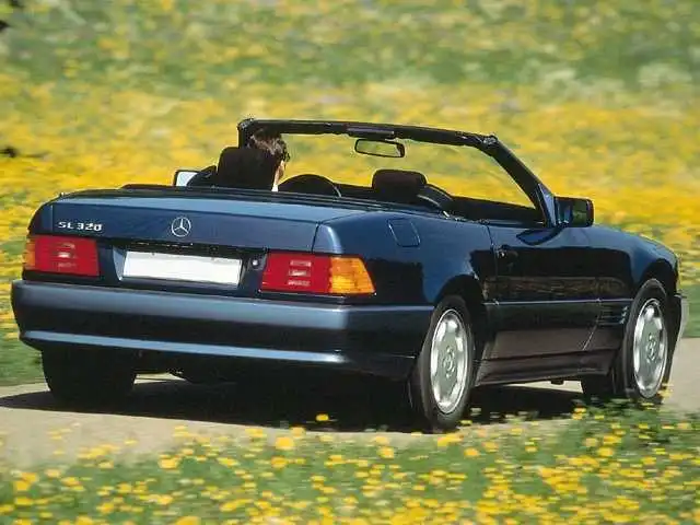

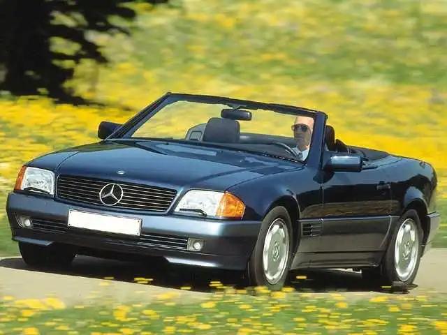

Sarà che il pandino era stata la mia prima auto da neo-patentato, però non mi dispiacerebbe se fosse per "uso casa-lavoro"... mentre per il weekend mi piacerebbe riprendermi la MB SL320 R129, tutt'altra classe anche rispetto alle auto moderne 😆
Caro @ais001 , questa scoperta non ha solo classe, ha una certa grazia se posso chiamarla così. E quel tipo di auto che non ha nulla da vedere col portarti dal punto A al punto B. Anche se magari col il "A" potrebbe avere qualcosa in comune... praticamente la ti ci metti al volante...a chi importa più il punto "B" ?
