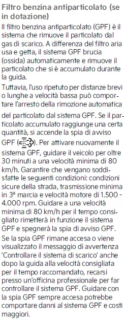

A me si è accesa 5 volte a gennaio e una dicembre. In 6 anni che ho la macchina. Quindi confermo essere l'inverno il periodo più critico per una mera questione di temperatura. Purtroppo per me facendo tragitti corti arrivo al lavoro che la macchina non è arrivata in temperatura. Diciamo però che nel mio caso la procedura da manuale ha risolto con la rigenerazione forzata cosa che invece ad alcuni non sempre va a buon fine.
