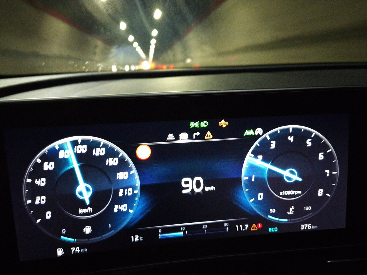

Salve, a me è successo questa mattina con forte pioggia e dopo qualche km si è spenta da sola. L'auto ha una settimana, dite di farlo controllare?
    168,4 KB · Visite: 85
No, se leggi il manuale dice che in particolari (elenca quali) condizioni può succedere
Guarda che resterà memorizzato nell app (se la utilizzi) come anomalia assistenza conducente.
VErifica,a me resta il triangolonfisso rosso
