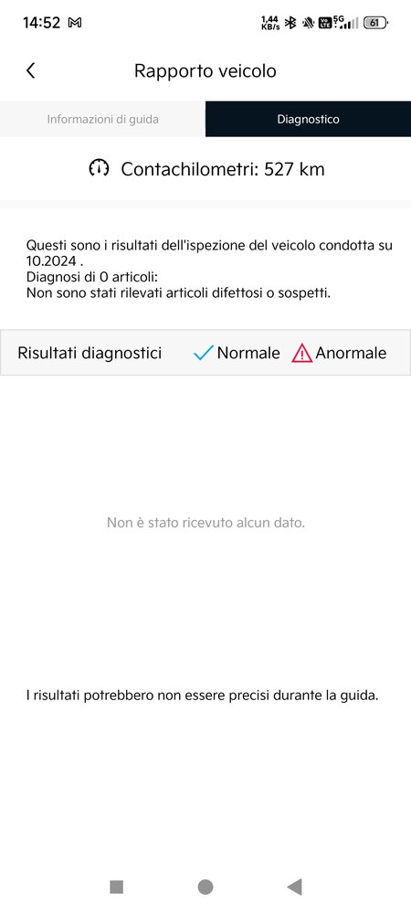

    36 KB · Visite: 85

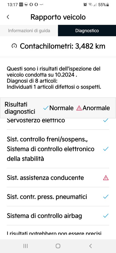

Se vedi tu hai 0 elementi sottoposti a diagnosi.
Alias non stai facendo alxuna diagnosi ,non ti rivela nulla di ciò che funziona e ciò che non funziona.
Verifica la connessione al tuo veicolo
intanto devi verificare sulla app che tu abbia attivato su "Altro" (in basso a dx nella schermata principale app) "Elenco Servizi" / "Informazioni sul veicolo" e il servizio sia attivato come opzione.
Già è attiva ma non c'è niente nel rapporto veicolo
neanche in "informazioni di guida" ??? se è così... ti direi di reinstallare/ricollegare l'account e vedere...
