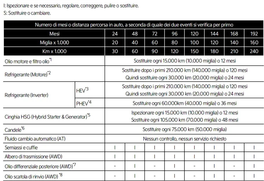

sul manuale della PHEV 2022, scaricato dal sito Kia, a pagina 480 trovo lo schema per il "Piano di manutenzione normale - Per l'Europa".
Quindi -olio a parte, il cui cambio è sempre 12 mesi o 15.000km- sembrerebbe che il tagliando vada fatto ogni 2 anni o 30.000km...
Sto leggendo bene?

in realtà trovo lo stesso schema anche per HEV 2022. Quindi, olio e filtro olio a parte (da cambiare ogni 12 mesi o 15.000km) tutto il resto ogni 2 anni e 30.000km?
Leggo giusto?
Si ma nessuno ti spacchetta le due scadenze e ti fanno tutto Alla data del Tagliando cambio olio.
Anche le candele sono segnate a 75.000 km ma di solito le anticipano a 60.000 km o Al quarto tagliando.
Anche per la sostituzione Della cinghia servizi , se una casa indica a 120.000 km l' automobilista (e concessionario) previdente anticipa a 100.000 km, o no ?

si però, da manuale, ogni 12 mesi o 15.000km è "obbligatorio" (per il mantenimento della garanzia) solo cambio olio e filtro olio...
Dalla tabella sul manuale mi pare chiaro che sia così...

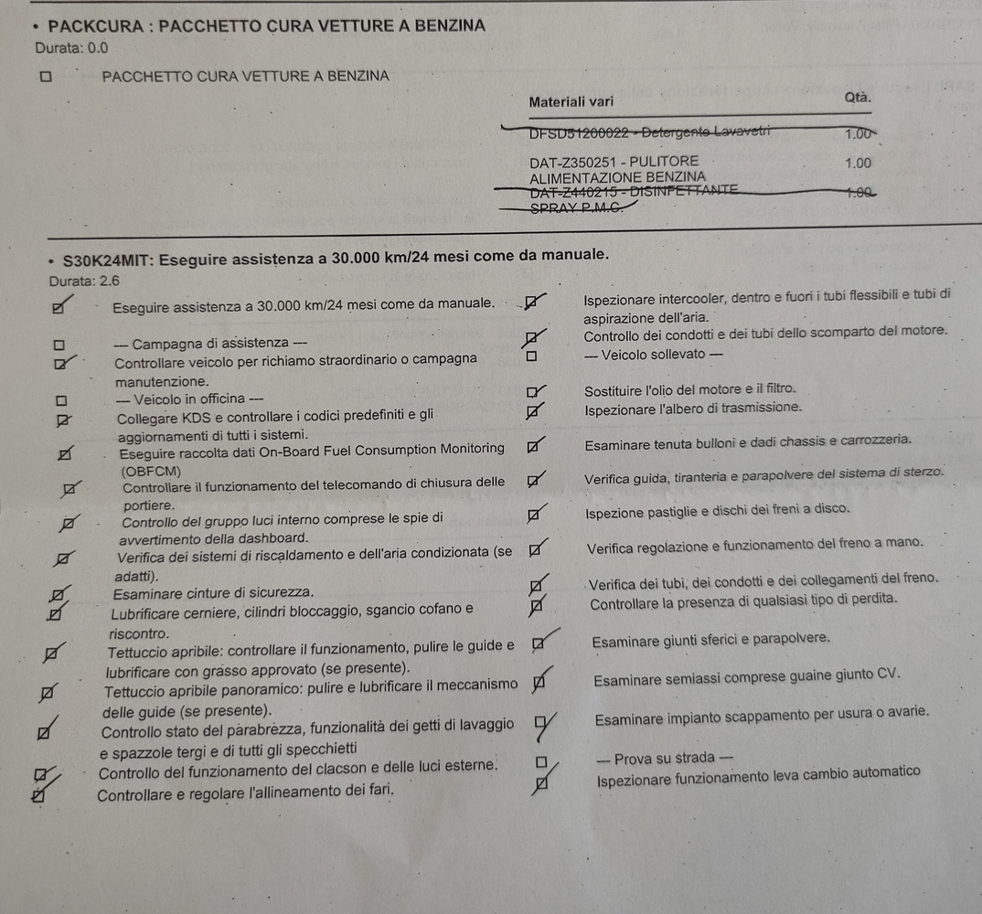

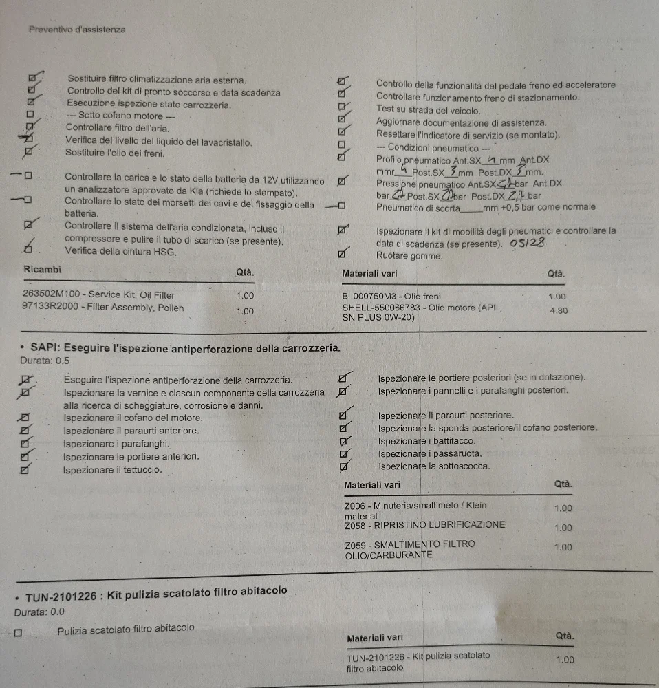

Venerdi 04/04 ho fatto il secondo Tagliando. A me oltre la fattura mi consegnano l' ordine di riparazione come da allegato....
Prova a chiedere a chi ti vende l' auto se Sono in possesso di tale documentazione.

L'auto ha il libretto delle manutenzioni che l'officina deve compilare e timbrare. Secondo me basta quello a certificare che l'assistenza è stata fatta nei tempi. Certo avere la fattura di dettaglio aiuta, ma ad esempio se l'auto è un NLT non ti viene fornita.
