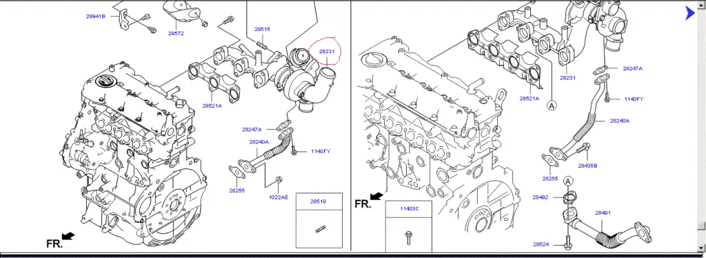

    turbina 1.4 crdi 90 cv geometria fissa :-(
    questo e quanto riporta il sw che ho della kia

    kandom ma questo simpatico esploso dove lo hai preso?
  10. kandom
    kandom Ospite
    ho il sw dei ricambi della kia

    Kandom ci confermi che il 1.1 ha la geometria variabile?
  14. kandom
    kandom Ospite
    Si e geometria variabile quindi e gestita dalla ecu..
    Mentreper chi vuole alzare i, picco della 1.4 basta un semplice rubinetto .
