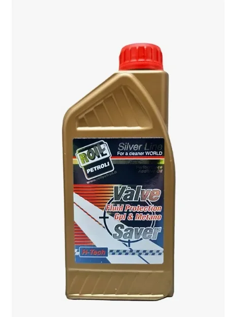

Buonasera. Scusate ma dove acquistate il prodotto valve care? Perchè quello della Prins non riesco a trovarlo e ha anche un costo molto più alto di quello che mi diedero in concessionaria della Roil petroli. Poi ho visto anche Arexons Ax a ma solo su ebay.
Normalmente il Valve Care lo prendo dal concessionario ma se non erro si trova anche su Ebay a prezzo inferiore, basta cercare "valve care ax-a additivo impianto gpl brc kia"... è quello in bottiglia di plastica nera con etichetta blu.
Stessa cosa per "injector care prins brc kia", il prodotto da mettere nel serbatoio della benzina, che però si trova solo nel nuovo formato con bottiglietta blu e beccuccio di plastica grigia.
Ovviamente il concessionario mi ha messo in guardia dall'acquistare questi prodotti online perché, a suo dire, o si tratta di prodotti non originali, oppure si tratta di partite vecchie che potrebbe aver perso le loro qualità iniziali... mah!!!
Buonasera.... questo valve care è Ok?
    19,8 KB · Visite: 40
Ho rabboccato di recente e messo l'arexons AX-A (quello che mi aveva dato come scorta il concessionario). Non è più facilissimo da trovare in quanto pare che arexons non lo commercializzi più ma hanno il prodotto equivalente (che costa una manciata di euro in più ovviamente). L'AX-A si trova ancora su qualche sito, io l'ho preso su ebay a 22 €/litro. Altri valve care non saprei dirti la qualità.
