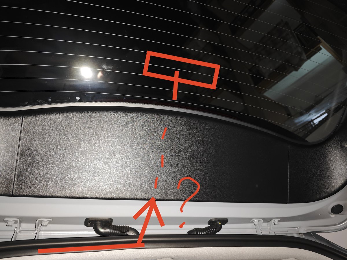

Se per la camera anteriore avrei chiaro il "film" da seguire, per quella posteriore avrei il dubbio di come far attraversare al cavo la plastica che copre il lamierato superiore del portellone....
Per un lavoro "pulito" immagino si debba smontare per far arrivare il cavo al centro del lunotto in corrispondenza di dove andrà montata la telecamera, lasciando un po' di bando nella giunzione portellone/carrozzeria per garantire il movimento di apertura del portello posteriore. Corretto? Nel caso, chiedo come andrebbe smontata e rimontata quella plastica? È installata a pressione? Non vorrei rompere qualche gancetto.....
