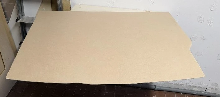

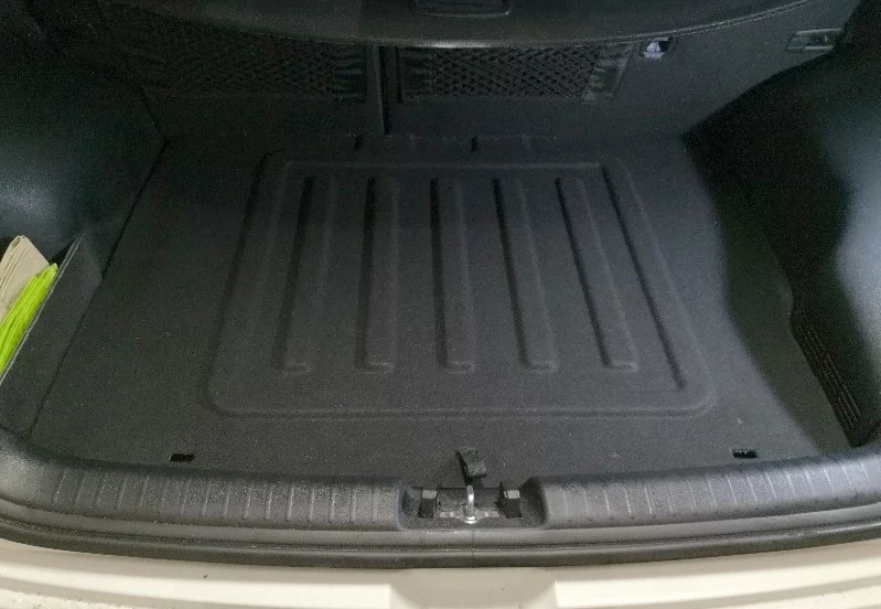

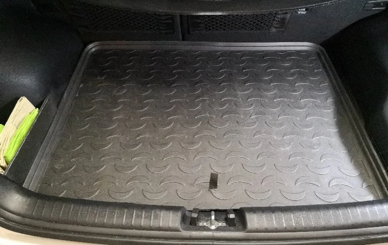

Posizionate il coprivano ruota scorta sul pannello MDF e segnatene i contorni
tagliate il pannello seguendo i contorni precedentemente disegnati

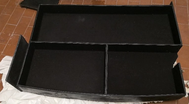

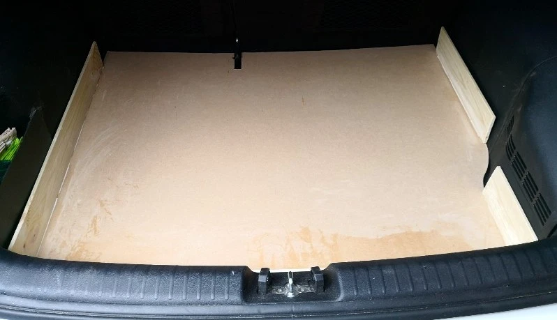

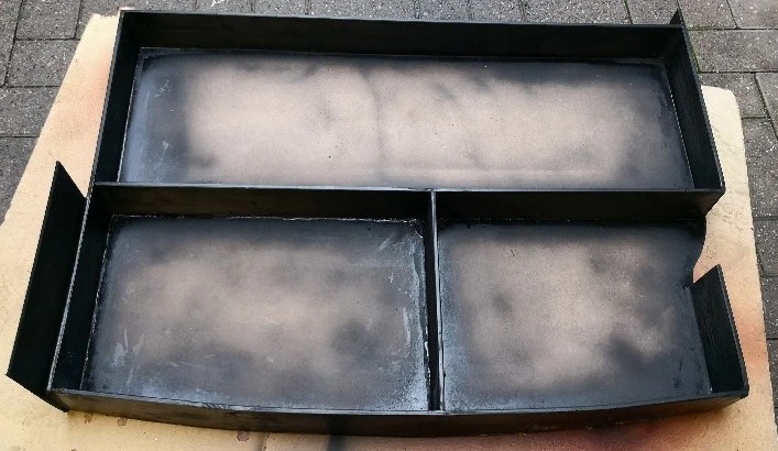

tagliate e sagomate i vari pezzi di listello e inchiodateli con la sparachiodi
verniciate ( per evitare antiestetici buchi chiari)

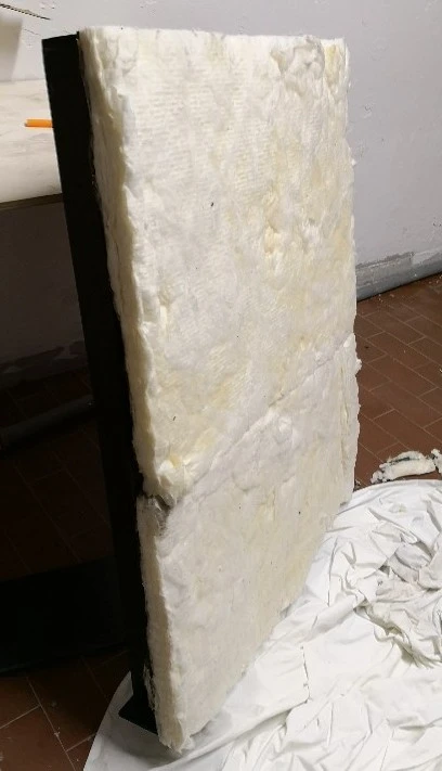

applicate, sul fondo, la lana di vetro utilizzando la colla spray
Foderate i vani e i laterali con la moquette utilizzando la colla spray
provate

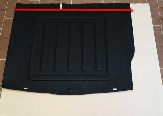

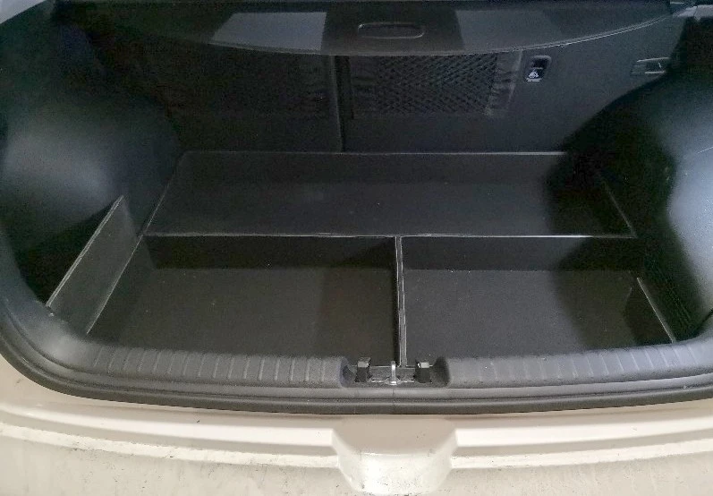

Tagliate la copertura originale a livello della riga rossa

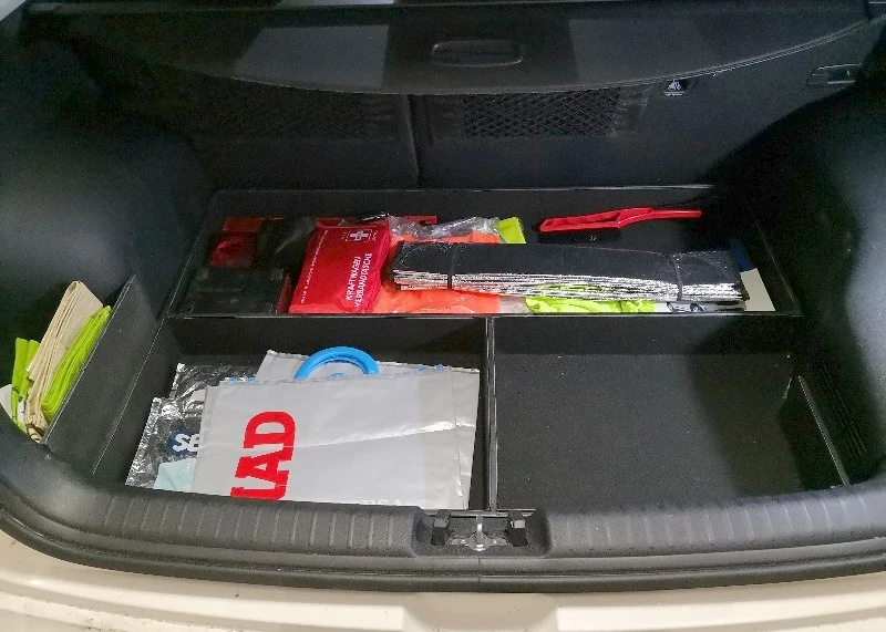

completate il tutto
volendo, inserite una copertura in gomma opportunamente sagomata
Costo totale circa 25/30 euro.
