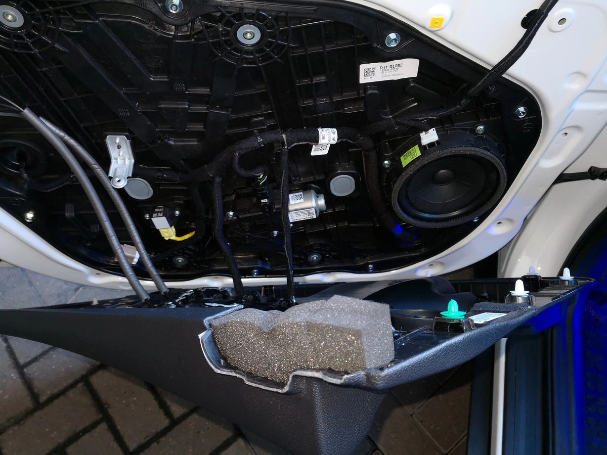

Iniziamo con lo smontaggio del rivestimento della portiera, del montante superiore ( dove c'è l'airbag) e del tweeter.

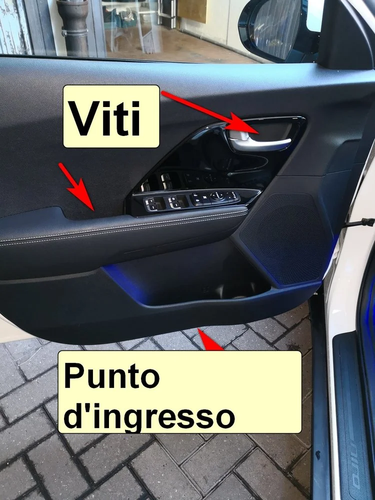

Svitare le due viti poste come in figura:

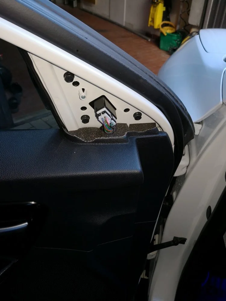

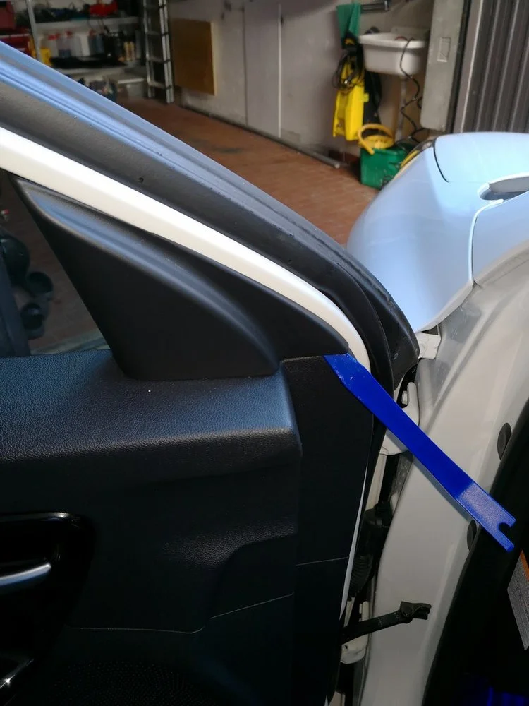

smontare il triangolino in plastica dietro lo specchietto esterno

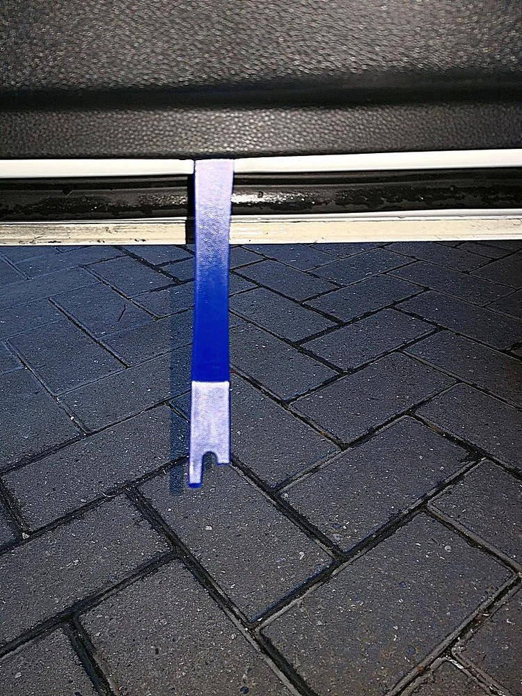

Nel "punto d'ingresso" inserire un utensile in plastica e iniziare a sganciare il pannello

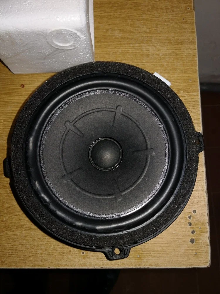

svitare l'altoparlante

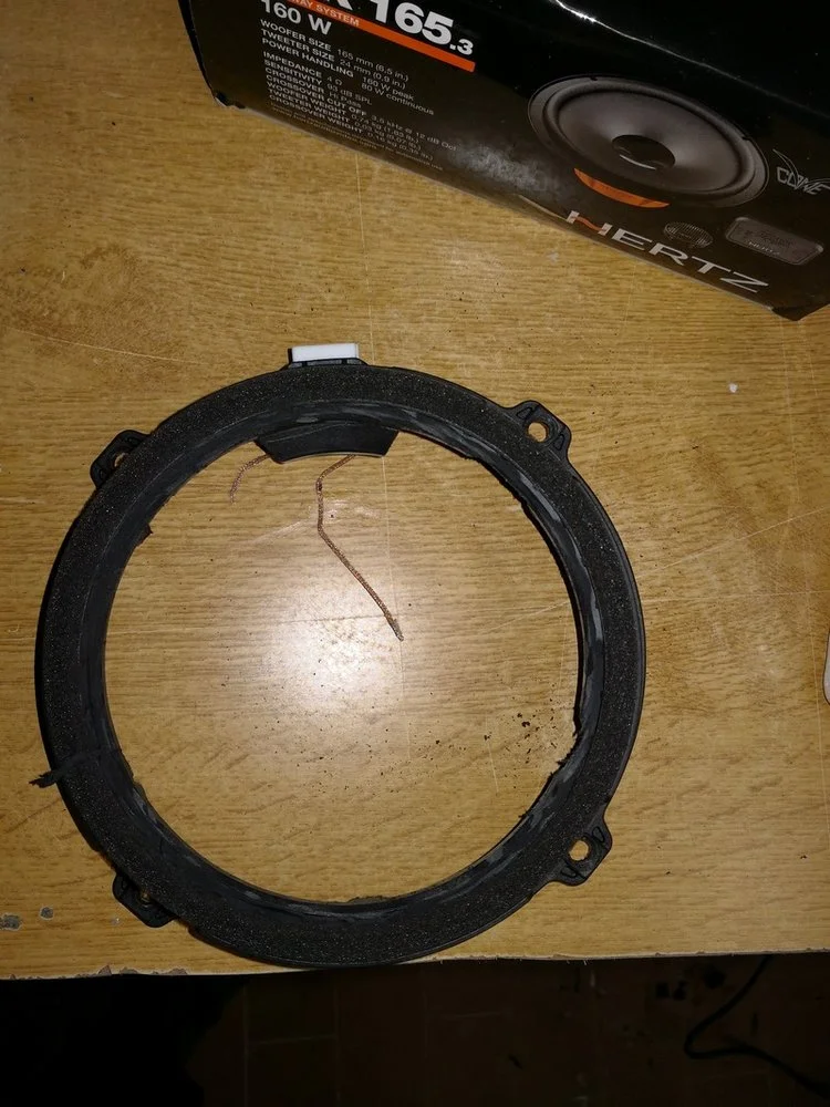

eliminare tutto tranne il supporto e il connettore

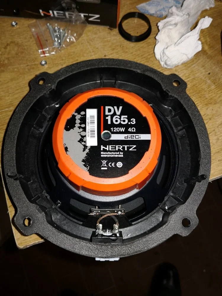

inserire nel supporto il nuovo altoparlante e saldare i contatti al connettore ( occhio alla polarità)
Segue .........>>>

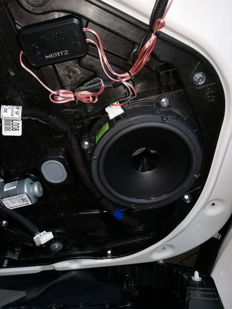

saldare i contatti al connettore prestando attenzione alla polarità

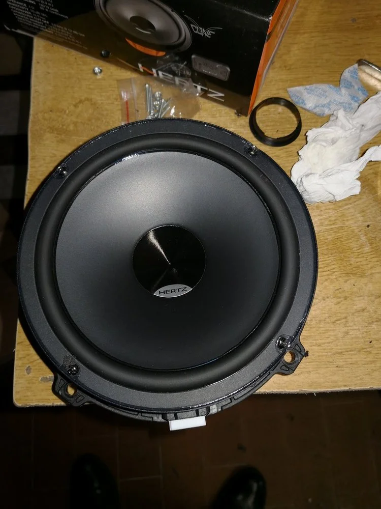

rimontare l'altoparlante con il filtro di crossover; i fili in alto vanno al tweeter

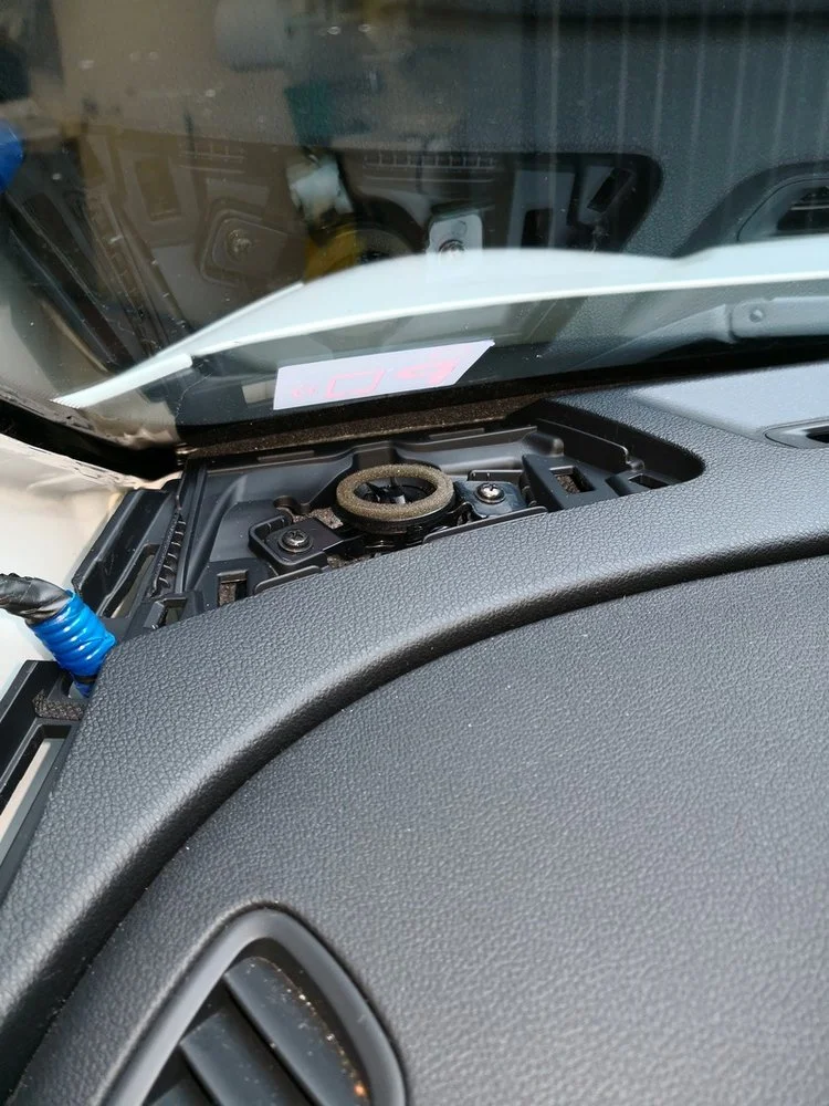

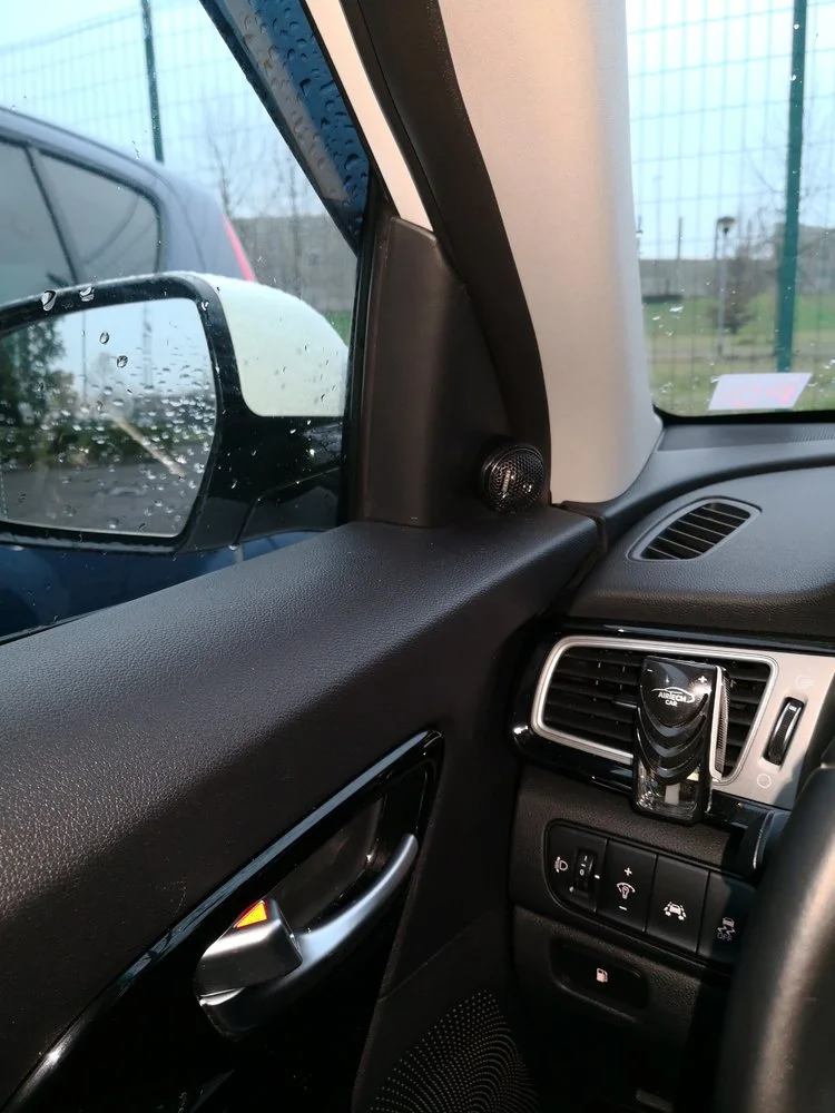

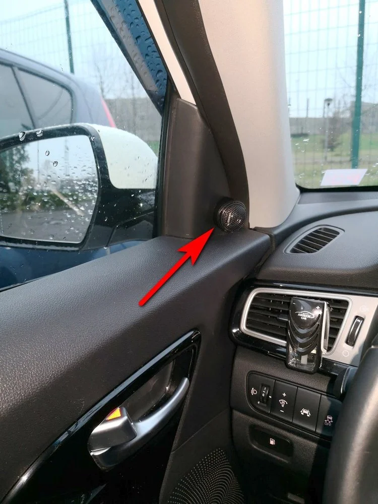

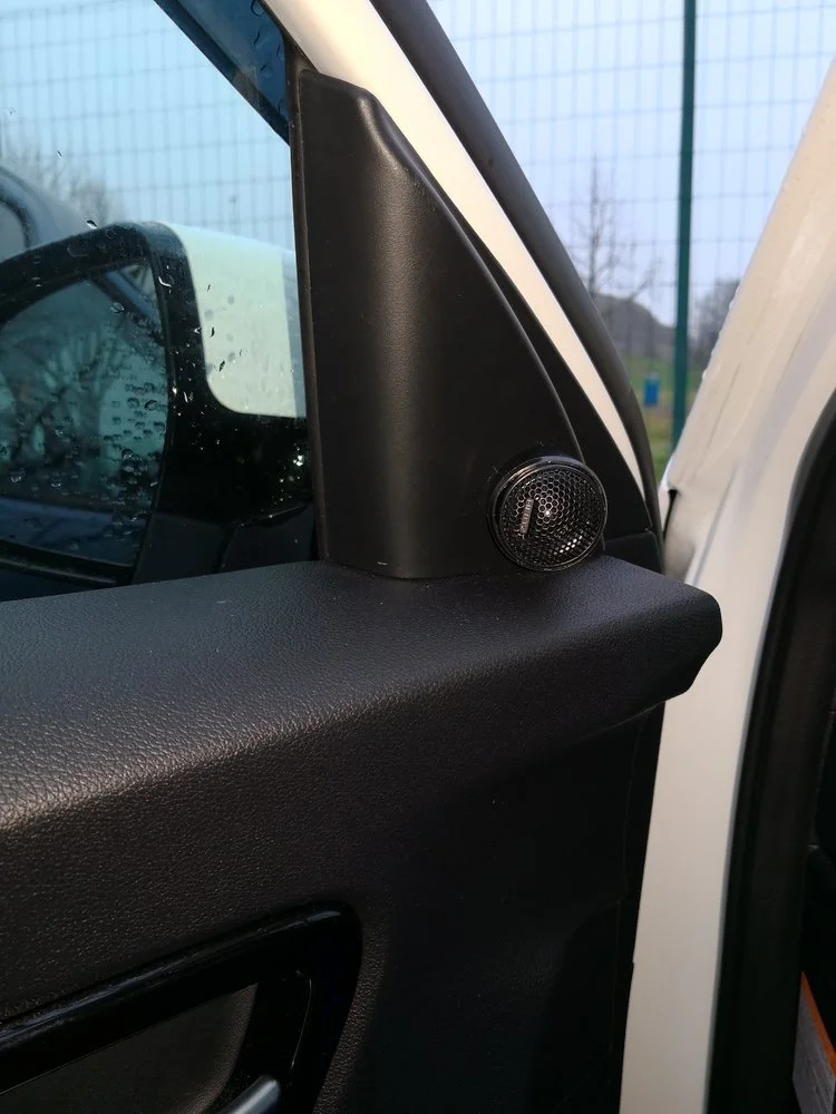

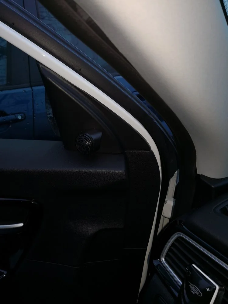

il tweeter io l'ho posizionato qui perchè la collocazione originale non mi piace molto e anche perchè sarebbe stato estremamente complicato far arrivare i fili
per evitare di porre in parallelo le impedenze dei due altoparlanti ( aumenterebbe la corrente in uscita dall'autoradio e non è una buona cosa....) bisogna necessariamente scollegare i tweeter originali.

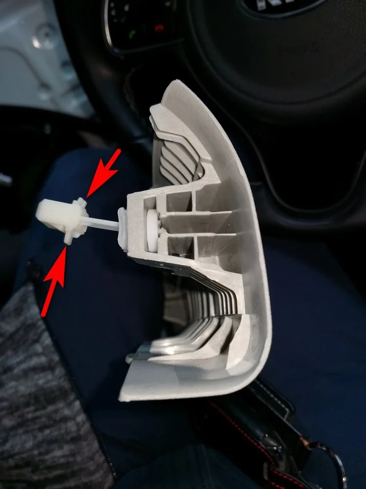

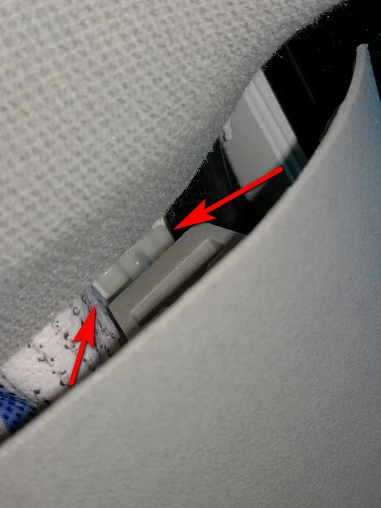

Smontare il passante superiore con il solito attrezzo in plastica facendo attenzione alla parte superiore dove c'è una clips che, per essere estratta, deve essere chiusa; non so spiegarmi meglio ma dalle immagini forse si riesce a capire meglio
la posizione, ripeto, è in alto. sulla sinistra si vede il rivestimento del tetto.
a questo punto, bisogna sollevare la griglia del tweeter e tagliare uno dei due cavetti di collegamento
Fatto!
Rimontare il tutto e godersi le nuove sonorità della Niro.
Gli altoparlanti sono Hertz mod 165.3
