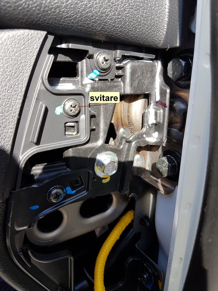

Si inizia con staccare la parte laterale,lato passeggero, dove c'è l'interruttore a chiave per la disattivazione dell'airbag; è tutto ad incastro e gli incastri sono piuttosto forti.

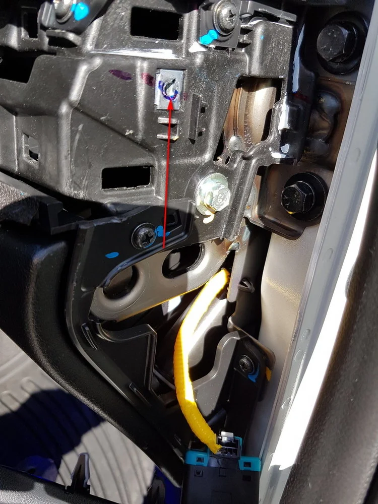

Dopo, bisogna svitare la vite come da fig 1 ( in fig 2 il foro lasciato dalla vite) e, successivamente, sganciare tutto il fascione centrale (occhio perchè la parte sottostante lo schermo è molto sottile e potrebbe lesionarsi).

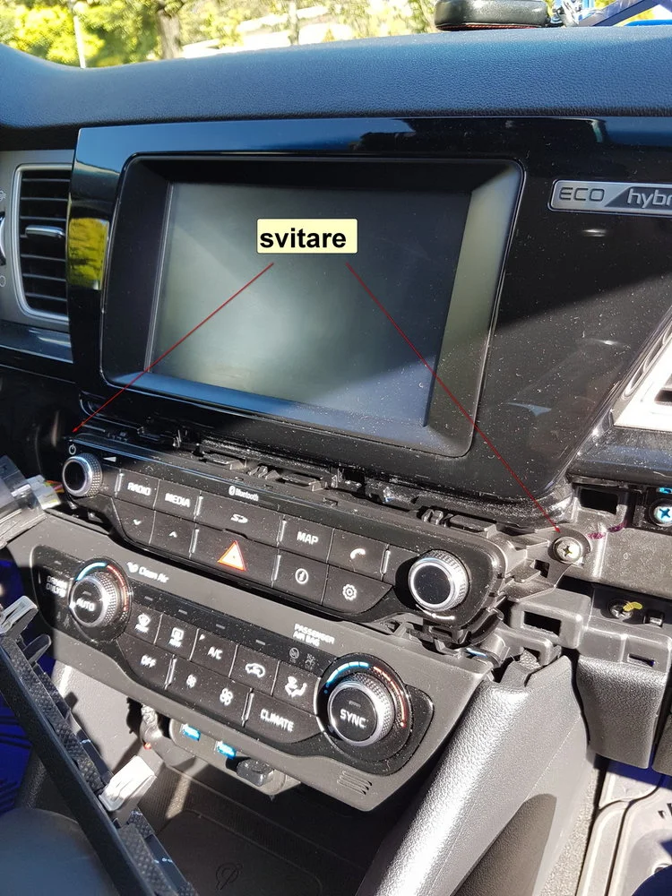

Dopo, si inizia a svitare le due viti come da fig 3........................
