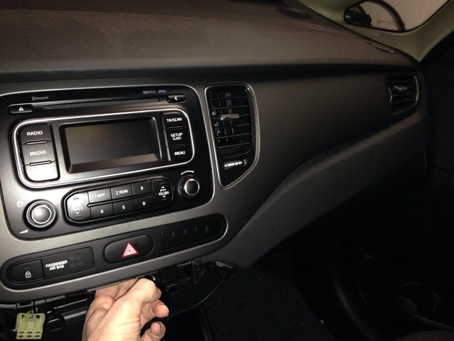

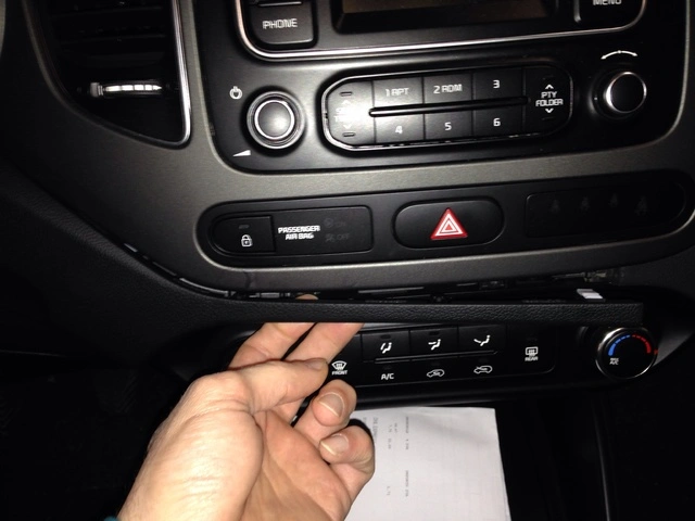

Bene, un breve tutori al sullo smontaggio dell'autoradio di serie. Si riesce a farlo in dieci minuti, nulla di difficile a parte qualche connettore più difficile da staccare.

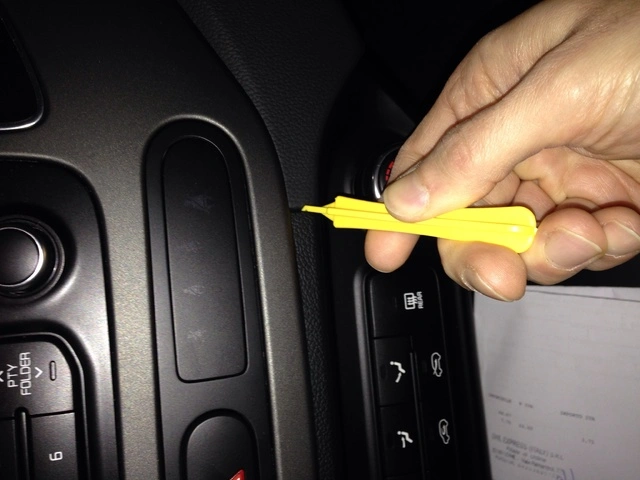

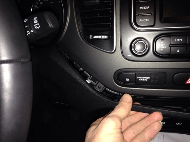

Si parte facendo leva con un leverino in plastica o un cacciavite a taglio in questa zona. Non fatelo dall'altra parte, è impossibile da smontare.

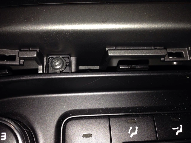

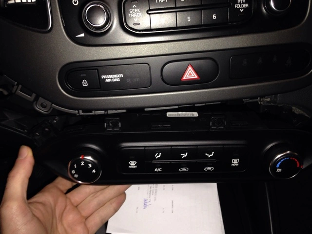

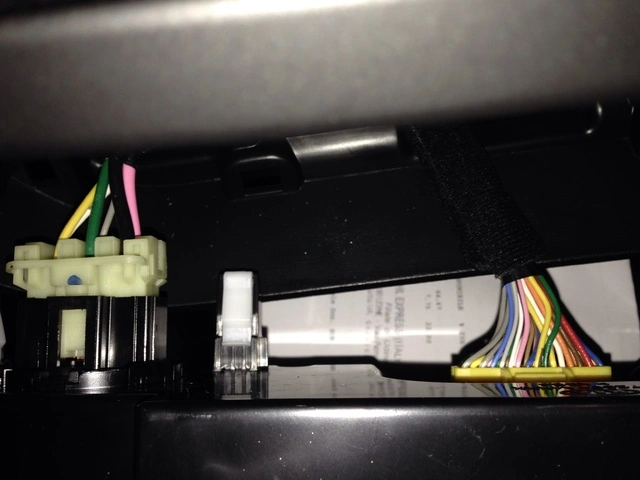

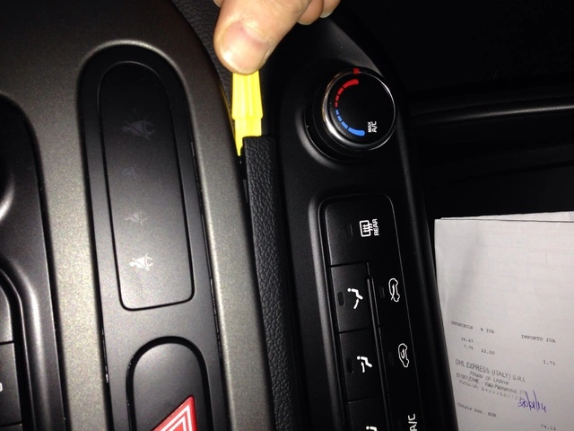

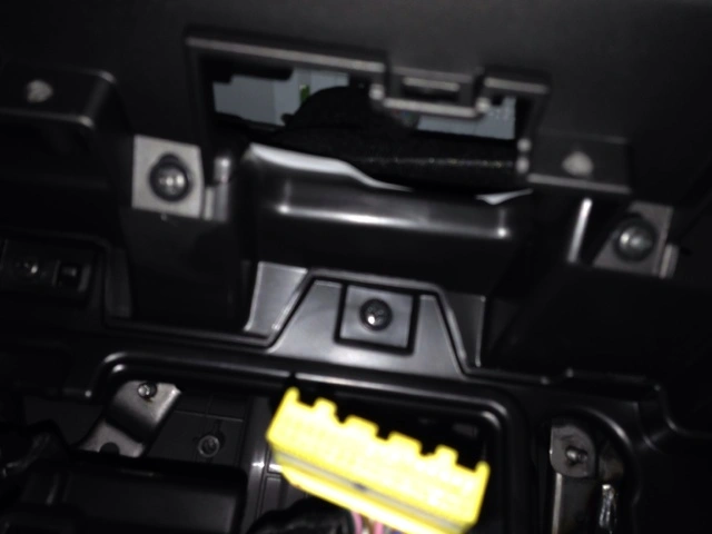

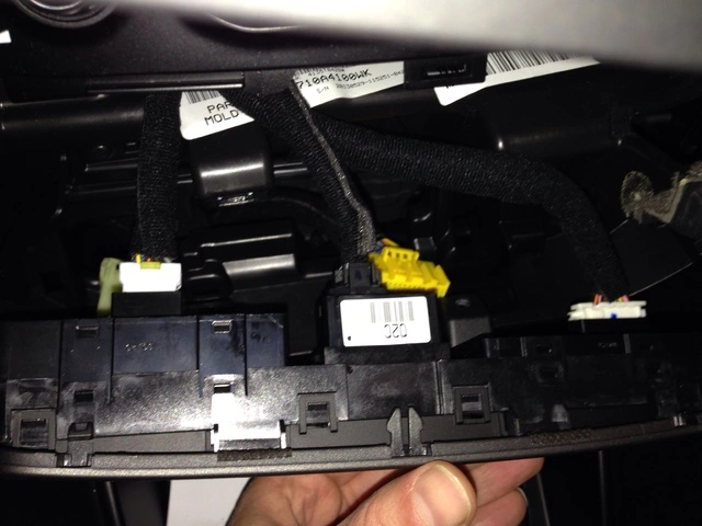

A questo punto si smontano i comandi del clima, ci sono 3 viti e poi bisogna tirare perché è anche ad incastro e si staccano i connettori

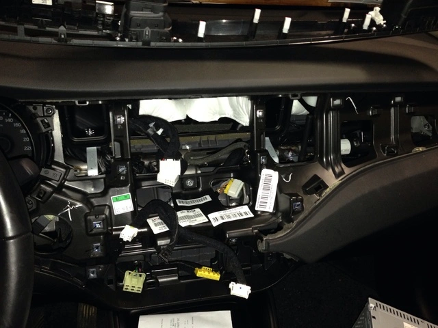

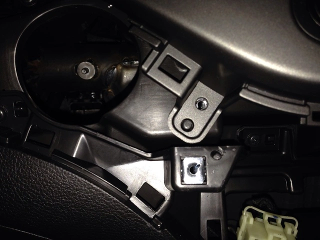

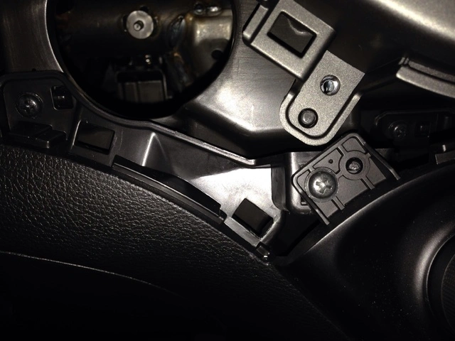

Adesso si passa al cruscotto, anche qui 3 viti e poi tutto ad incastro. Meglio iniziare a fare forza dalla parte bassa sotto la radio, in prossimità delle sedi delle viti. Poi i soliti connettori da staccare.

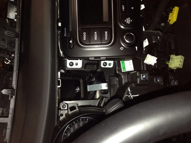

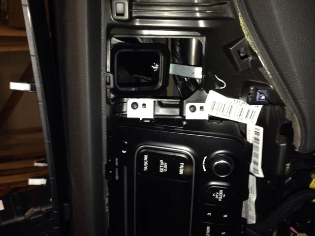

Mancano solo le viti della radio
Ed il gioco è fatto
