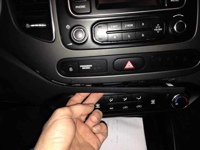

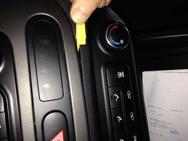

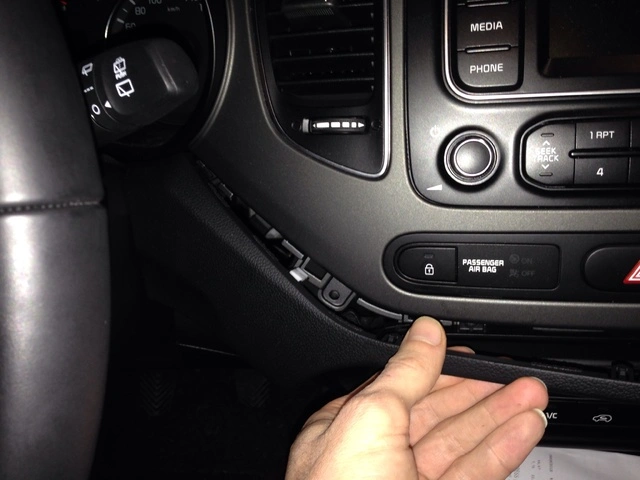

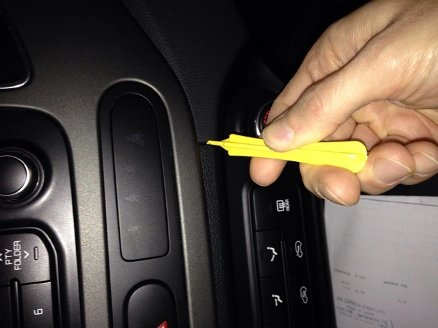

Bene, un breve tutori al sullo smontaggio dell'autoradio di serie. Si riesce a farlo in dieci minuti, nulla di difficile a parte qualche connettore più difficile da staccare.
Si parte facendo leva con un leverino in plastica o un cacciavite a taglio in questa zona. Non fatelo dall'altra parte, è impossibile da smontare.
Vedi l'allegato 5295Vedi l'allegato 5296 Vedi l'allegato 5297 Vedi l'allegato 5298
A questo punto si smontano i comandi del clima, ci sono 3 viti e poi bisogna tirare...
Leggi tutta la guida

guardando il cd di officina... i cicalini della macchina sono prodotti da altoparlantino nel cruscotto... credo. la telecamera da due fili di alimentazione (+ e -) mentre un solo filo del segnale video... strano il segnale video dovrebbe avere due fili + e - anche lui... rca analogico a meno che esce in digitale, boh!!piffo, volevo chiedere... ma la levetta gialla che usi per smontare il cruscotto... dove la posso comprare? io ho trovato le leve in plastica smonta interni ma sono più grosse e spesse, grazie.
piffo
5 Mar 2014
162
56
UD
Carens
2013
Probabilmente il cicalino é dove dici tu ma la radio non c'entra nulla. La levetta sinceramente non ricordo dove l'ho presa ma calcola che la seconda volta che ho smontato il cruscotto ho utilizzato un cacciavite piatto protetto da nastro isolante. A parte il primo incastro in cui ho usato il leverino il resto viene via a mano
