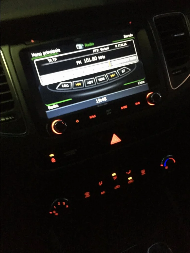

Rismontato di nuovo tutto (sono diventato meglio di un elettrauto) posizionato l'antenato più in vista, sistemato Bluetooth e ora va tutto ok!!!
Ho notato che: questo autoradio ha uno spinotto che va collegato per il microfono della macchina e funziona bene; ha la possibilità di cambiare colore si tasti (rissi-arancio-giallo) ma non mi permette di cambiare Tema! Comunque per ora mi sembra ok! Vi allego una foto

Si funziona tutto tranne il comando vocale, ma questo lo sapevo.

In effetti ho avuto problemi con l'orologio, lo impostavo e poi cambiava ora da solo quando riaccendevo, poi ho impostato l'ora su Amsterdam ed ora va bene!
