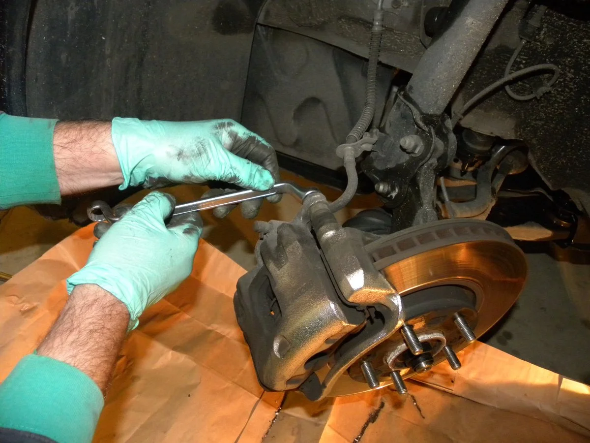

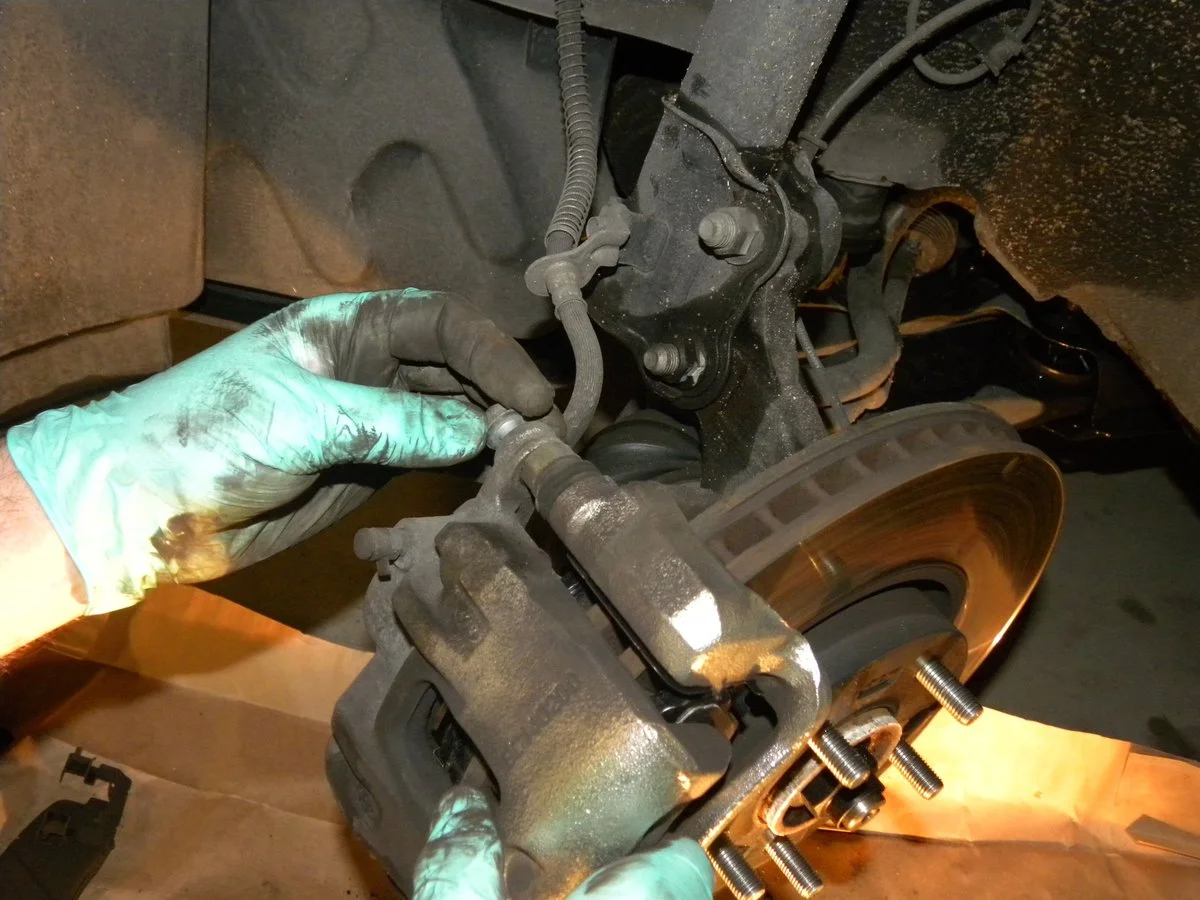

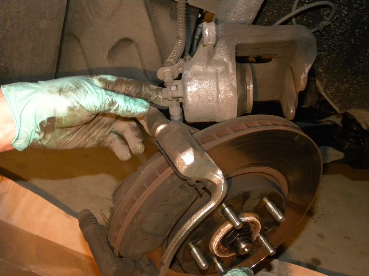

Occorre poi smontare la ruota e girare lo sterzo in modo da poter accedere comodamente alla pinza dei freni. Con una chiave 14, svitare i due dadi che fissano la pinza posti dietro. Uno sopra, come si vede nella foto, e uno sotto.

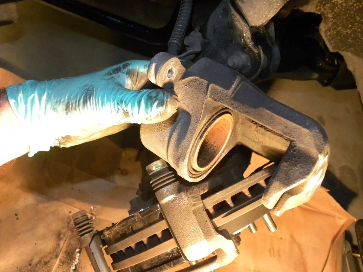

Rimuovere poi la pinza, che si sfila facilmente, e appoggiarla sopra il disco senza farla penzolare per non rovinare il tubo dell'olio

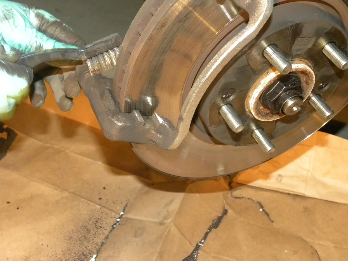

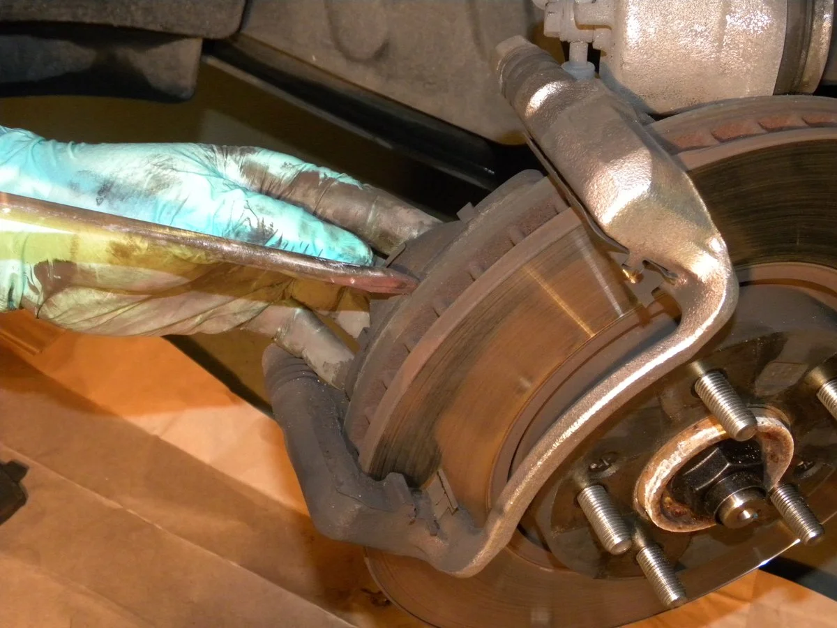

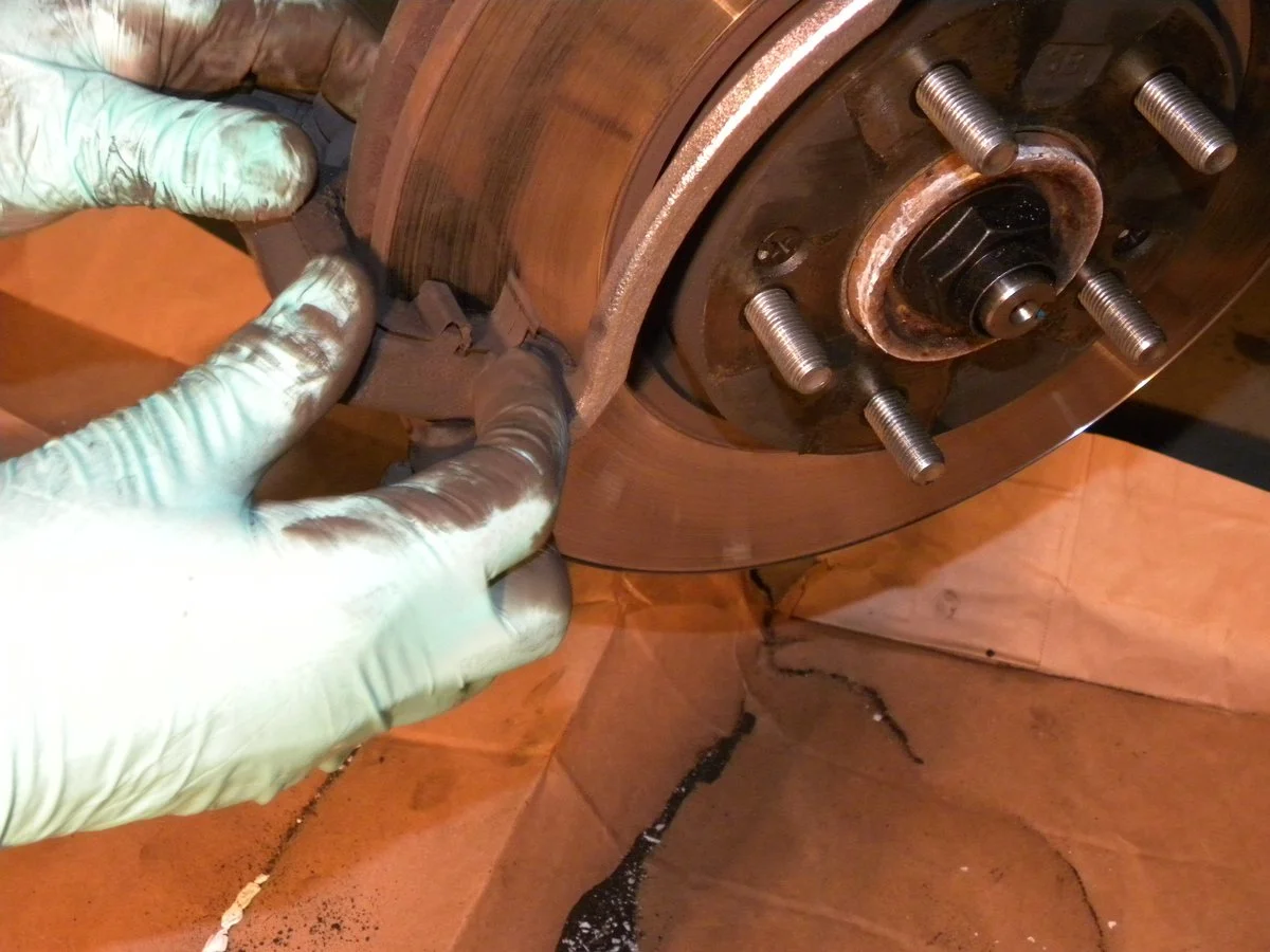

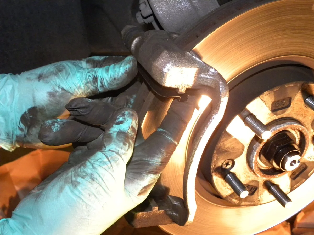

Rimuovere le pastiglie a mano o facendo una leggera leva con un cacciavite piatto

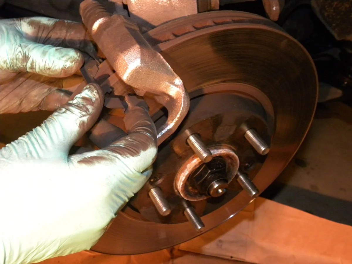

Rimuovere i ganci ferma pastiglie superiore e inferiore

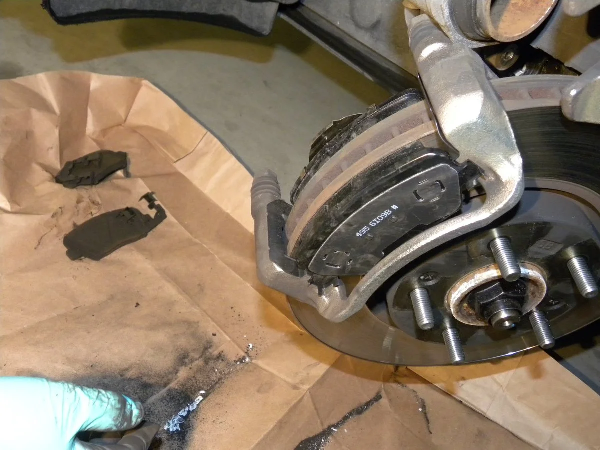

Solitamente pulisco al pinza dai residui. MUNITEVI DI GUANTI E MASCHERINA perché le polveri sono nocive (ve lo dice uno che lavora in Oncologia...)

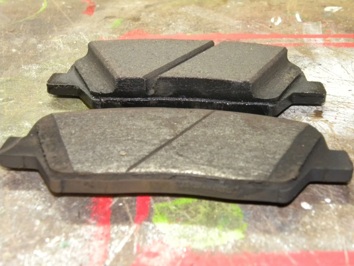

ed ecco il confronto delle pastiglie

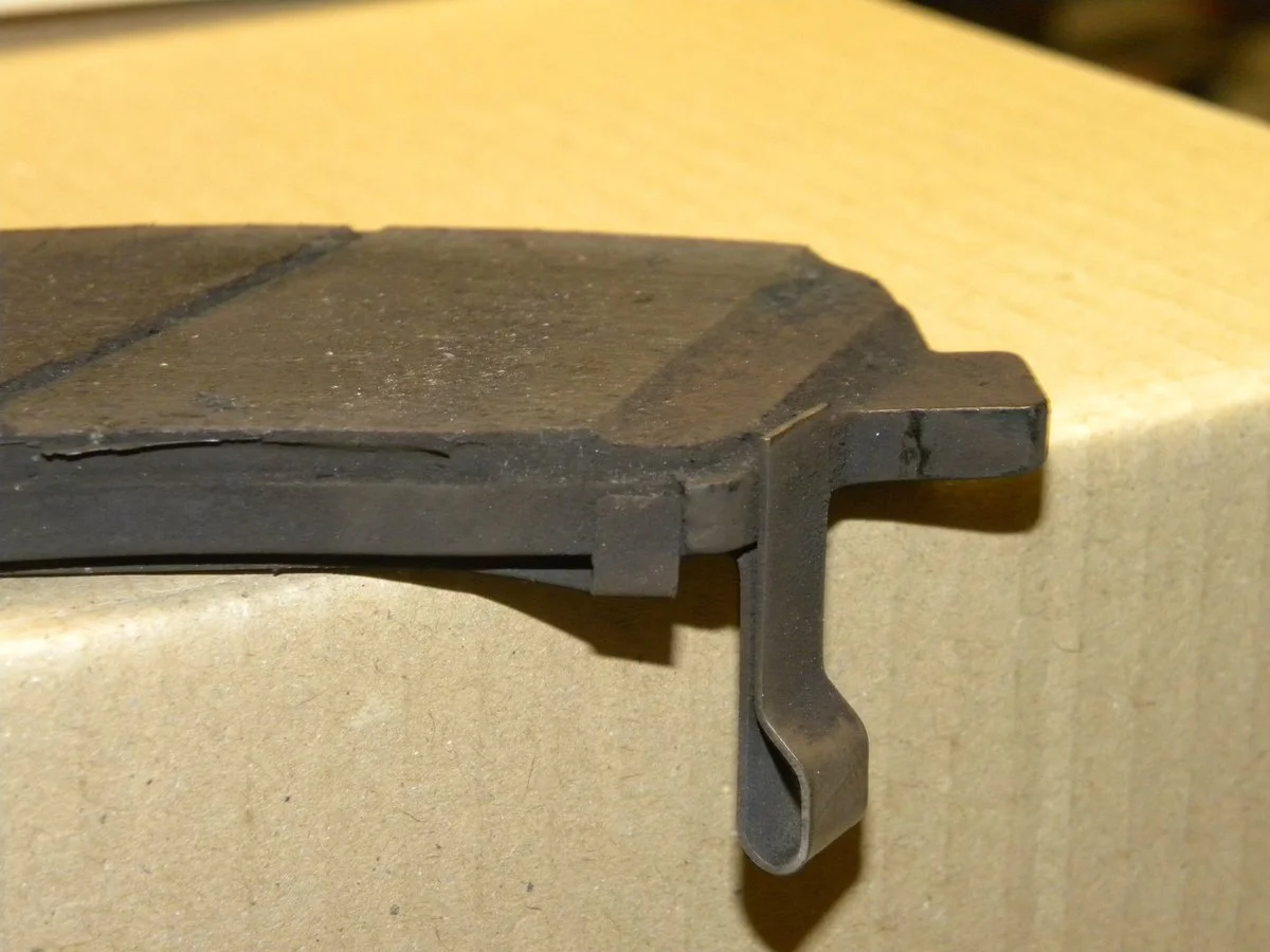

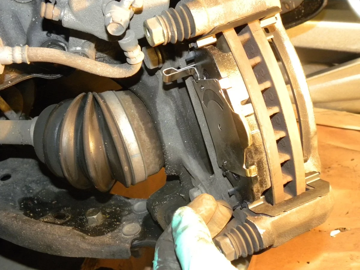

Riposizionare i nuovi ganci (forniti con le pastiglie) e le pastiglie facendo attenzione che quella con il sensore di usura sia all'interno. Tutto si fa con facilità

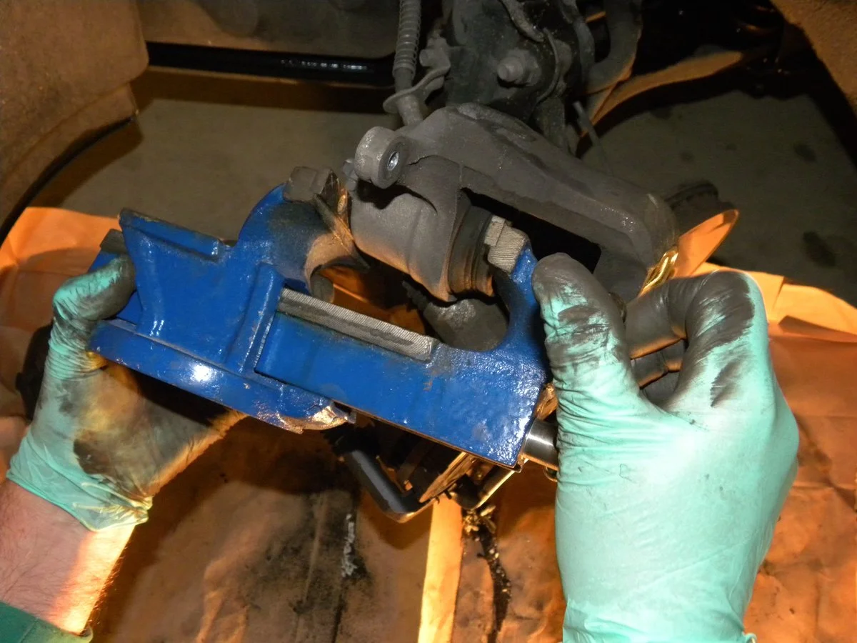

Ora è necessario allargare al massimo il pistone della pinza. Si apre il tappo del serbatoio del liquido dei freni e se non si ha una grossa pinza ci si inventa qualcosa come ho fatto io, purché si stia attenti a non rovinare il pistone e la gomma intorno
Solo quando il pistone è tutto aperto si può chiudere il tappo dl serbatoio del liquido dei freni e rimontare la pinza ri-avvitando i due dadi posteriori

Questa è la pastiglia, interna dove si vede la barretta di metallo che fischia quando il limite dall'usura è raggiunto
