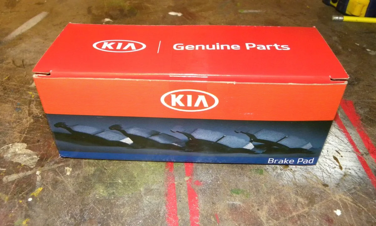

Oggi ho sostituito le pastiglie freni anteriori della mia Carens, e provo a farvi vedere come ho fatto.
Vedi l'allegato 5581
Prima di tutto serve la coppia di pastiglie. Nel mio caso ho optato per quelle originali (100 euro), ma si trovano anche di buona marca intorno ai 70 euro.
Occorre poi smontare la ruota e girare lo sterzo in modo da poter accedere comodamente alla pinza dei freni. Con una chiave 14, svitare i due dadi che fissano la pinza posti dietro. Uno sopra, come si vede nella...
