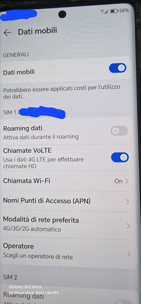

Ciao io ho preso per il costo NTmobile che ha un costo mensile di 2,99 ma non so se potrò utilizzarlo in quanto richiede il roaming dati per poterla utilizzare Che tu sappia nel menù del modulo 4G del 70mai ci sono voci per impostare APN e eventuale roaming??
Contatta l'operatore per ottenere la configurazione APN appropriata richiesta dalla scheda SIM che stai utilizzando;
Avvia il veicolo per assicurarti che il segnale di rete 4G copra la zona in cui si trova il veicolo e che la rete telefonica mobile sia normale;
Porta il telefono vicino al dash cam, fai clic nell'angolo in alto a destra della scheda funzioni del dash cam sulla homepage dell'app per aprire la pagina "Gestione dispositivi", fai clic su "Gestisci modulo 4G" per aprire la pagina di gestione del modulo 4G, fai clic su "Configurazione manuale APN" e inserisci la configurazione APN fornita dall'operatore seguendo le indicazioni della pagina. Attendi che ciò abbia effetto.
Avevo chiesto altro e forse mi sono espresso male....La maggior parte degli operatori basta impostare APN e sei connesso NTmobile prevede di spuntare anche il ROAMING dati e io chiedevo" nella configurazione manuale APN" è prevista la possibilità di flaggare anche ROAMING dati??
Bisogna flaggare Roaming dati per farla connettere altrimente non va
