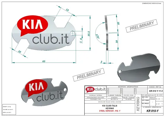

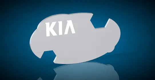

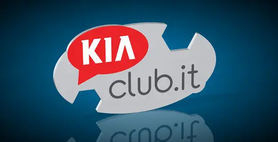

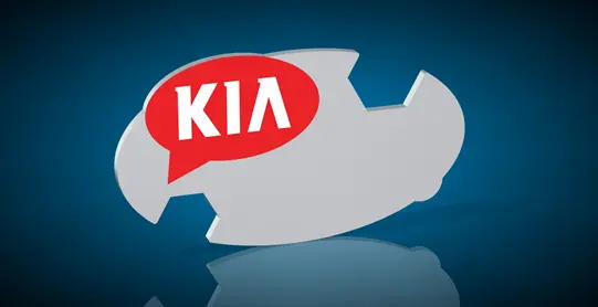

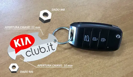

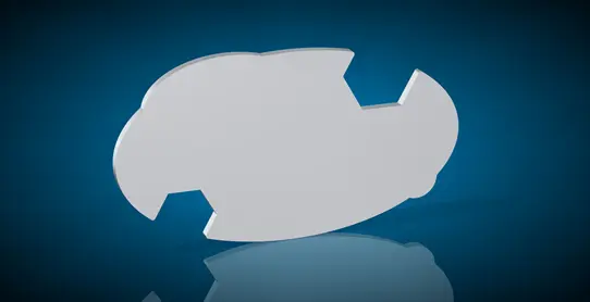

Dopo molto tempo, oggi ho “rispolverato” la questione, modificando geometria e grafica del gadget con l’aggiunta un paio di aperture (10 e 13 mm, per viti/dadi TE M6 ed M8). Ciò renderebbe il portachiavi virtualmente utilizzabile anche come attrezzino, oltre – spero – a dargli un look più gradevole ed un po’ meno anonimo. Ho postato alcune immagini per cercare di rendere l’idea.
Scontornatura del pezzo:
Aggiunta della grafica e del foro per l’anello:
Smussatura dei bordi vivi:

Sketch costruttivo:
Rozzo rendering dell’applicazione:
