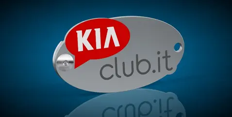

ciao @Rosso Antico,
bellissima l'idea e molto apprezzata da me nel modo di esporla.
se posso...un lato della cosa che a mio parere potrebbe rendere di più comodo l'uso dell'idea dell'utilizzo anche come chiavi per dadi:
le due chiavi per i dadi eagonali dovrebbero essere appaiate e non opposte per motivi di praticità.
ritengo che quella dal lato col foro per l'anello delle chiavi non sia utilizzabile senza avere difficoltà o dover sganciare l'anello.
cordialità

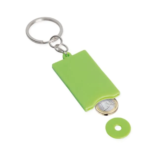

Un'idea (già sfruttata) di utilità è quelle di abbinare un gettone per i carrelli della spesa, quando gestivo il noleggio furgoni andavano alla grande.
Sempre personalizzabile con nostro LOGO
x esempio:

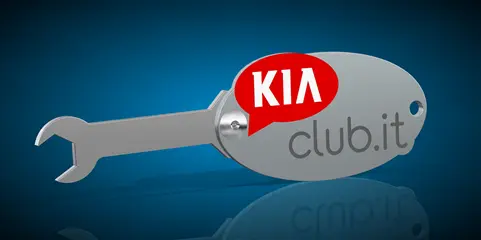

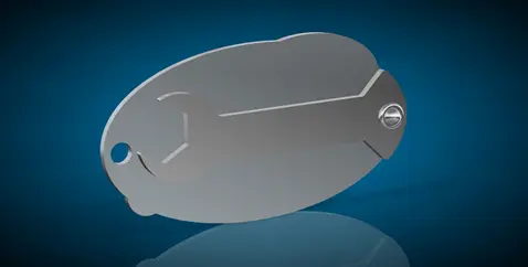

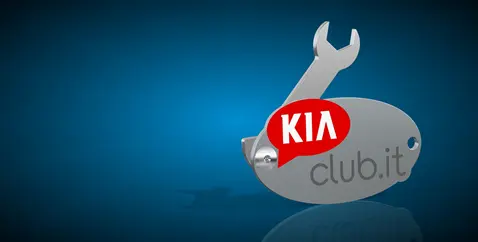

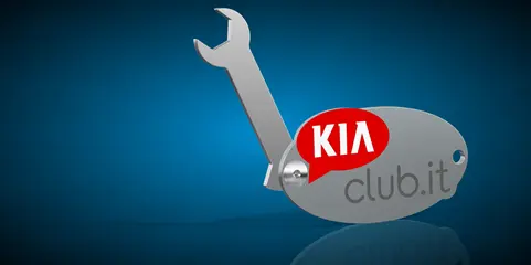

Soluzione di compromesso tra estetica, praticità ed utilità: ho eliminato la piegatura, aggiungendo una piccola chiave fissa (da 10 mm, per viti/dadi M6) incernierata con un rivetto in alluminio, diam. 4 mm (testa diam. 8 mm). La chiave non gira liberamente, è necessario esercitare una piccola forza per farla ruotare verso l’esterno, data la coppia di serraggio del rivetto.
ottima... più bella della precedente
