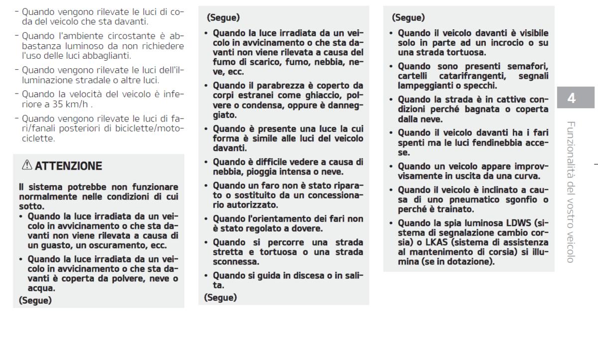

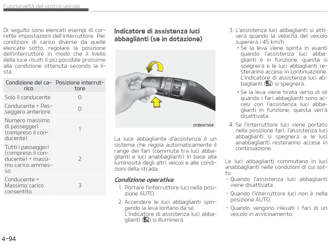

Vi dirò, in condizioni normali a me funziona piuttosto bene, non li uso molto in questa modalità, ma abitando in un paesello strade particolarmente buie ne faccio.
Comunque in effetti, il vetro non è ghiacciato, ma condensa ed umidità se ne deposita.
Questa sera, provo ad asciugare bene la parte della telecamera e vediamo che succede....
Grazie!!!
