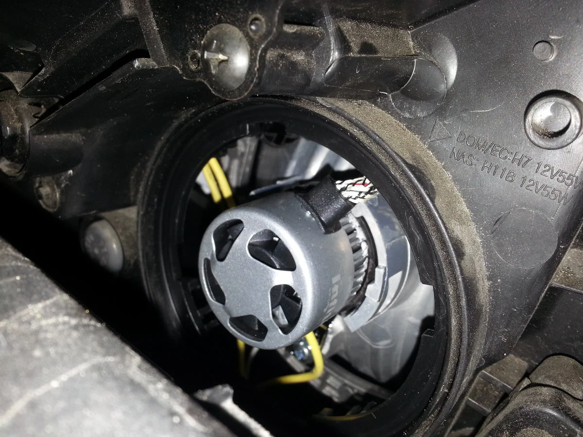

Ragazzi oggi ho provato a montare i miei h7 con l'adattatore e non. Riesco a montarlo 1490532369677843207275.jpg https://m.it.aliexpress.com/s/item/...w-Azera&spm=2114.13010608.0.0.GQG8oS#autostay

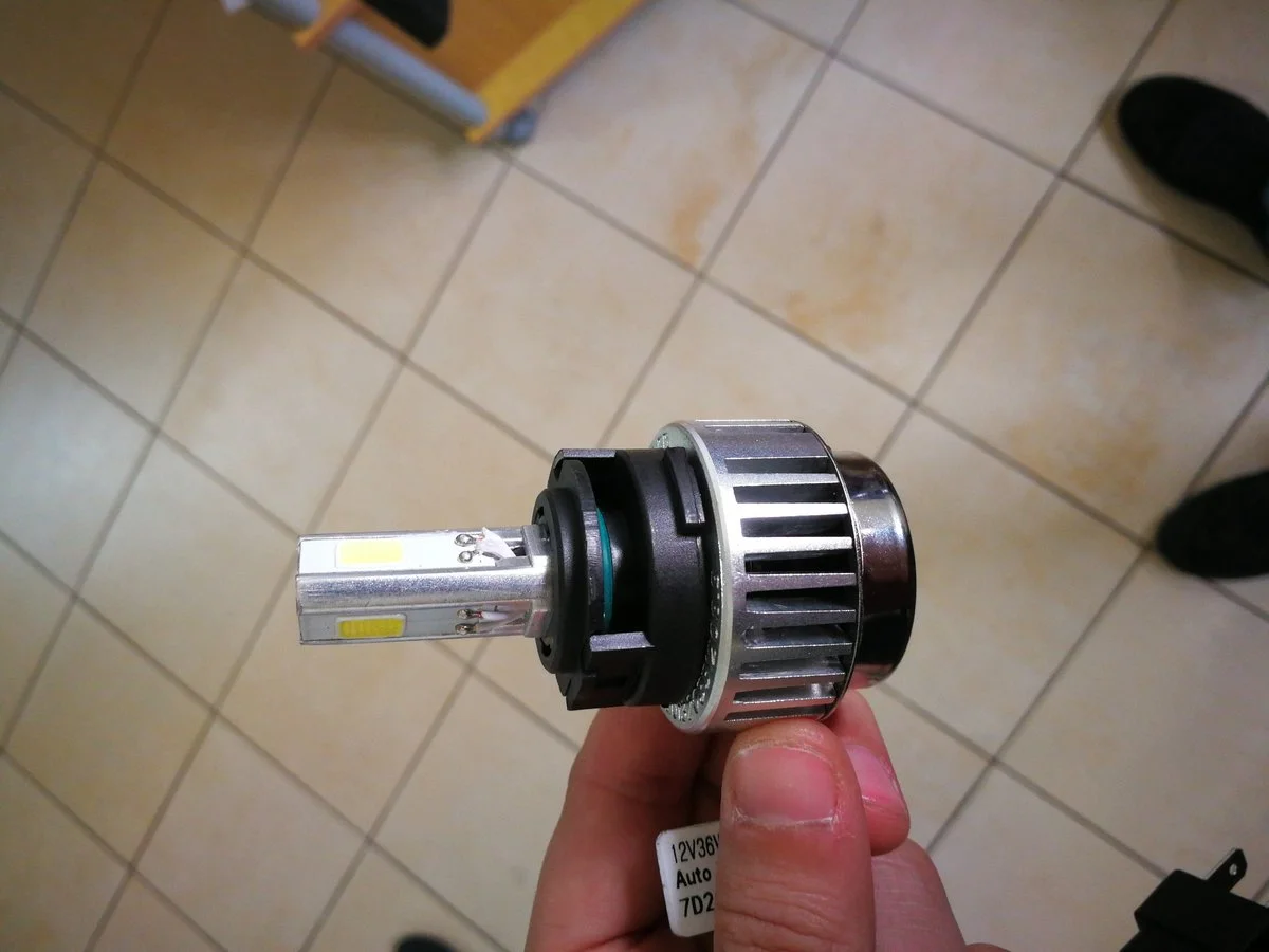

H7 Led (raffreddati con diss e ventolina)e adattatori comprati su aliexpress spesa 16 euro. Montaggio un po macchinoso, ho dovuto limare leggermente le lamelle del diss che nn arrivava in fondo l.adattatore. risultato fenomenale. Consigliati

Ciao, Allora praticamente io ho smontato il faro intero quindi avendo più agio di manovra sono riuscito a ficcare quel supporto dove incastri la h7 originale dove arrivano i fili all'interno del Faro quindi poi con due dita e un po' di difficoltà l'ho ottenuto frontale e io innestato la presa del led
Ciao, Allora praticamente io ho smontato il faro intero quindi avendo più agio di manovra sono riuscito a ficcare quel supporto dove incastri la h7 originale dove arrivano i fili all'interno del Faro quindi poi con due dita e un po' di difficoltà l'ho ottenuto frontale e io innestato la presa del ledVedi l'allegato 11477
Ho capito. Io ho un faro in più di scorta (funzionante ma salvato da un piccolo incidente dove ho fatto delle prove), ma non volevo forzare per farlo passare, quindi mi dici di procedere con forza senza problemi? Grazie per la tua spiegazione.
Non c.è assolutamente bisogno di forzarlo a passare c.è un modo in cui passa devi giocarci un pò fino che trovi la posizione in cui passa ;)
