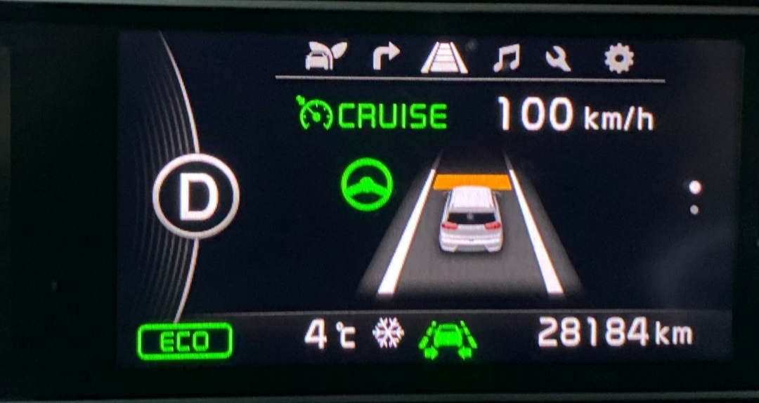

Scusate ma stiamo parlando di Niro my 2020 o la precedente? Perché nella mia 2018 nella schermata lkas il volante c'è e diventa verde quando ci sono le condizioni giuste come da foto qui sotto . Sotto i 60 kmh anche se sei su strada appena asfaltata con righe fatte un'ora prima la segnalazione è sempre bianca e puoi impostare il sistema come vuoi ma non c'è nessuna segnalazione ne correzione

sulla mia evolution, con supervision cluster, ci sono due simboli. Il volante e la macchina tra le strisce della carreggiata.
il volante diventa verde solo se supero i 60km/h e attivo il cruise control adattivo, e a quel punto l'auto rimane sempre al centro della carreggiata, a volte anche se si scende sotto i 60 km/h per brevi tratti, da sola, senza toccare le strisce .
L'automobile tra le strisce invece si accende sopra i 60KM/h e si spegne sotto, indipendentemente dal cruise control. fa il bip se supero le strisce senza inserire la freccia e fa un leggero controllo o resistenza, che cmq non modifica di molto la traiettoria; diciamo che se sono su strada dritta e vado leggermente sulle strisce mi rimette dentro, se sono io che sterzo in modo inequivocabile la correzione è impercettibile e supero tranquillamente la mezzeria. Non mi tiene al centro della carreggiata però, la traiettoria la faccio io in questo caso.

@Aldo56 il cruise control adattivo serve esattamente a quello che dici tu, il punto è un altro. Stavo cercando di spiegare che ci sono due modalità di mantenimento di corsia: quella che ti corregge se "sfori" dalle strisce e quella che mantiene l'auto sempre morbidamente al centro. La seconda si attiva solo quando è attivo anche il cruise control. Infatti questa seconda modalità è disponibile solo, tra le HEV, sul modello evolution e sul modello style+adas che guardacaso hanno anche il cruise control adattivo, mentre la prima è su tutte (mi pare)
