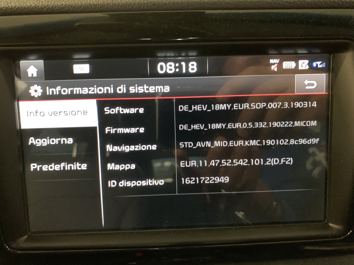

Gli aggiornamenti sono stati fatti in concessionaria ... tutto collegato correttamente. E per questo che non mi spiego il perché non funzioni.
La mappa comunque non è aggiornata. Firmware e software si.

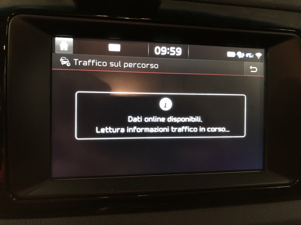

Ecco la mia.
Ps non avevo hotspot collegato :nonquoto:
Ciao. In effetti la foto e senza hot spot...ma la situazione con hot spot collegato non cambia. No autovelox e no infotraffico?‍♂️. Non mi resta che tornare in concessionaria. Grazie

Infotraffico (potrebbero non esserci segnalazioni) e Velox (potrebbe non esserci la spunta nelle impostazioni), le previsioni meteo, i parcheggi e i distributori si vedono? Questo serve a capire se c'è, dialogo tra telefono e Niro via tethering. Se non ci fosse conviene rifare completamente da capo il collegamento con la macchina.
La versione della mappa non cambia le cose, è quella del software che apporta le novità (tipo infotraffico sempre visibile in basso a destra).
Giusti consigli, ma il flag per gli autovelox c’è e l’infottaffico... be su 500 km non è possibile che non ci siano indicazioni ( e chiaramente non ricalcola i percorsi). Inoltre ho scordato di dire che quando è stato aggiornato il sw tutto ha funzionato sino allo spegnimento della vettura... ovvero i problemi si sono avuti al riavvio. Kia mi dice di aspettare il nuovo rilascio di febbraio... aspetterò. Poi però il problema lo devono risolvere....

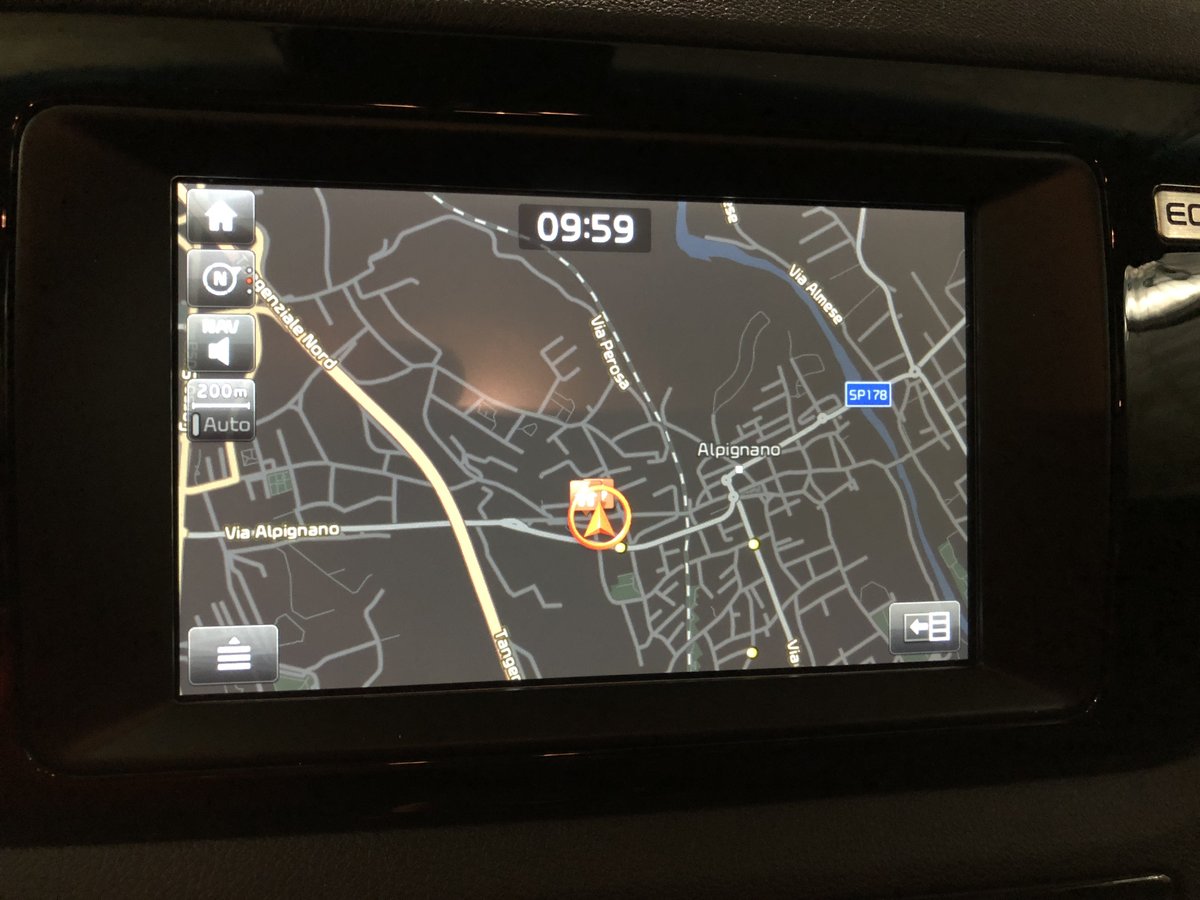

Dalla foto non si capisce se c'è impostato un tragitto, se non c'è è normale che non dia informazioni sul traffico. Se le altre info on line, meteo etc. ci sono, l'unica sarebbe provare a ricaricare il software utilizzando le versioni pubblicate anche qui. Ci sono tutte le istruzioni e la procedura è semplice.
Grazie. Tutte le info funzionano... mancanti solo autovelox e autotraffico. Provato sia con percorso attivo che senza, provato sia con hot spot che con car play. Niente da fare. Come posso fare un se con un nuovo se per iOS 13 e mappe? Avete consigli?

Per ricevere le notifiche e avvisi degli autovelox, il sistema deve essere connesso a internet e non c'è bisogno di impostare un tragitto.
Io metto il telefono come hotspot e mi collego wifi con l'auto
in pratica, se imposti un percorso, vedi solo gli autovelox sul percorso impostato, mentre se non lo imposti, vedi anche quelli nelle vicinanze
