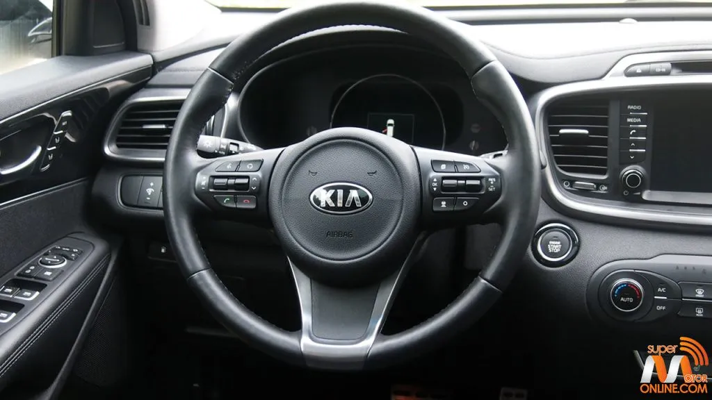

Mi mandi una foto del volante e del navigatore? Così da poterti dare una mano... Ad esempio la mia che di gennaio 2016 Feel non lo supporta per un motivo banalissimo ma fondamentale, cioè non c'è il tasto "speak" quello che serve per attivare i comandi vocali, quindi Siri su Apple Car Play... ma tra un po' proverò un Hack che ho trovato online per vedere se riesco o meno ad installare...

Ciao ,
Se ti riferisci al tasto con il tizio che parla c'è sul volante.
I comandi vocali li uso tranquillamente quindi non capisco dove sia il problema.
Ne prendo una indicativa da internet in cui il volante combacia, non vado a farla perché è parcheggiata fuori.
    50,7 KB · Visite: 664
Ciao ,
Era esattamente quello... Penso allora che non lo sappiano fare... Prova a rivolgerti ad un altra concessionaria...
