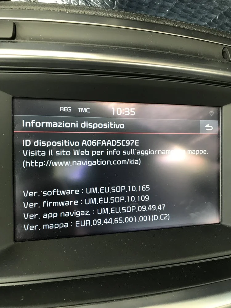

Ciao a tutti.
posseggo Sorento 11/2015 R-Rebel con infinity system 8"
Ieri ho fatto il tagliando dei 60.000km ed ho chiesto di verificare se fosse presente aggiornamento dell'impianto multimedia.
Al ritiro con mia grande sorpresa ho trovato oltre che l'aggiornamento delle mappe (di cui sinceramente non me ne fregava nulla) anche l'aggiornamento che porta con se Android Auto ed Apple car play.
Qui sotto la schermata della versione.

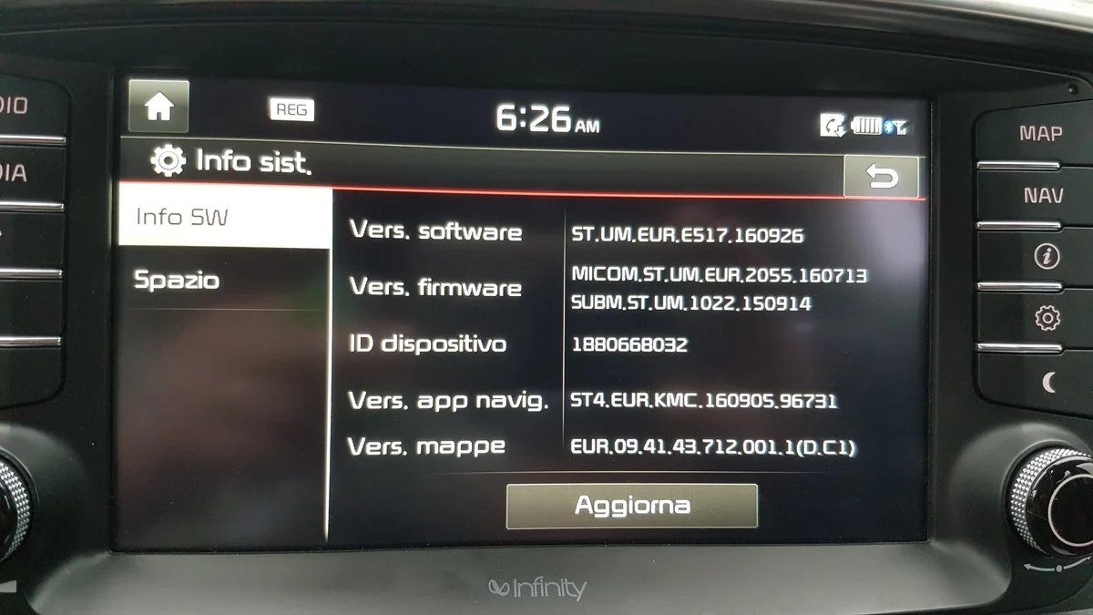

Buongiorno amici. Sapreste dirmi se è l'ultimo aggiornamento software? Ho uns Sorento loft con tecno pack. Grazie mille
    127,7 KB · Visite: 726
maciuffreda
Utente
27 Marzo 2017
25
5
FG
Sorento
2017
Aggiornato il software in concessionaria. Il sistema multimediale dell'auto non si connette con il CarPlay dell'iphone7: non sono compatibili. Mi hanno detto che il CarPlay funziona solo sui sistemi che hanno i comandi vocali. Sono perplesso!
