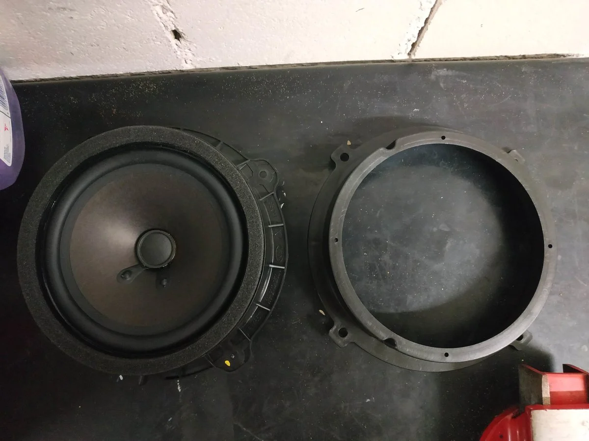

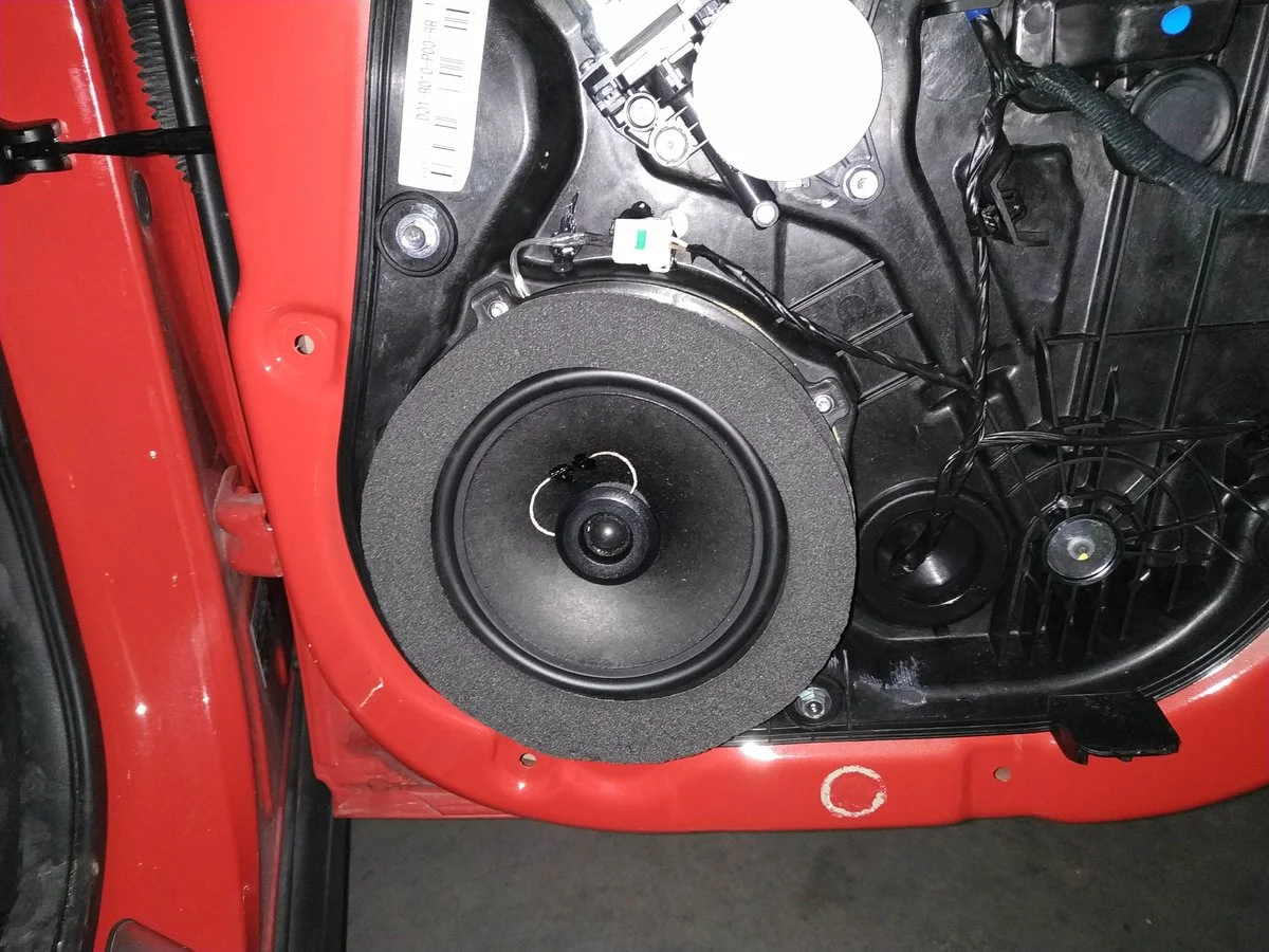

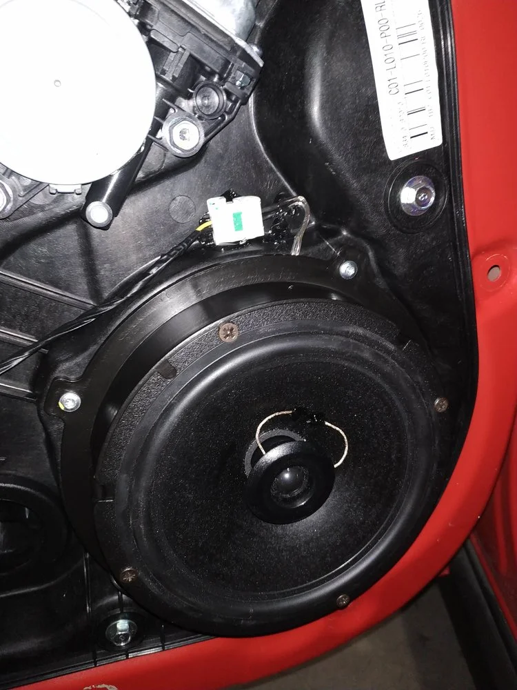

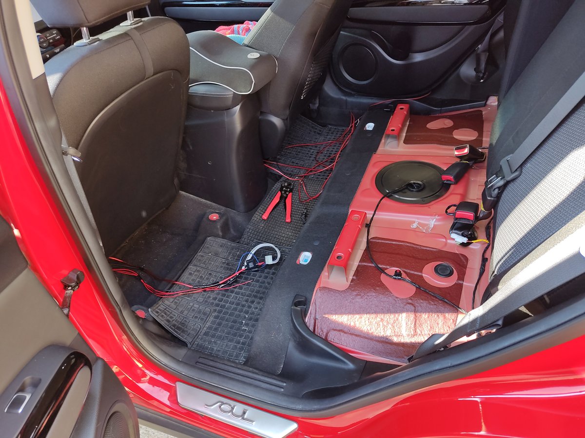

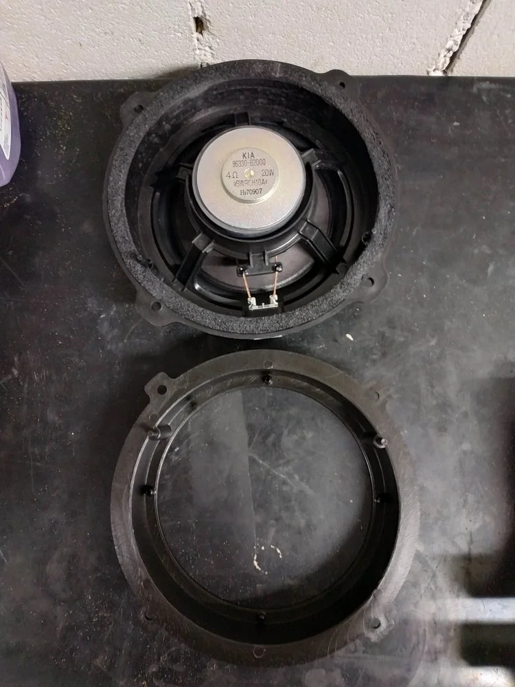

Eccoci alla resa dei conti, innanzitutto volevo confermare che gli adattatori della Kia Soul sono proprio quelli della Hyundai IX35 / Tucson.

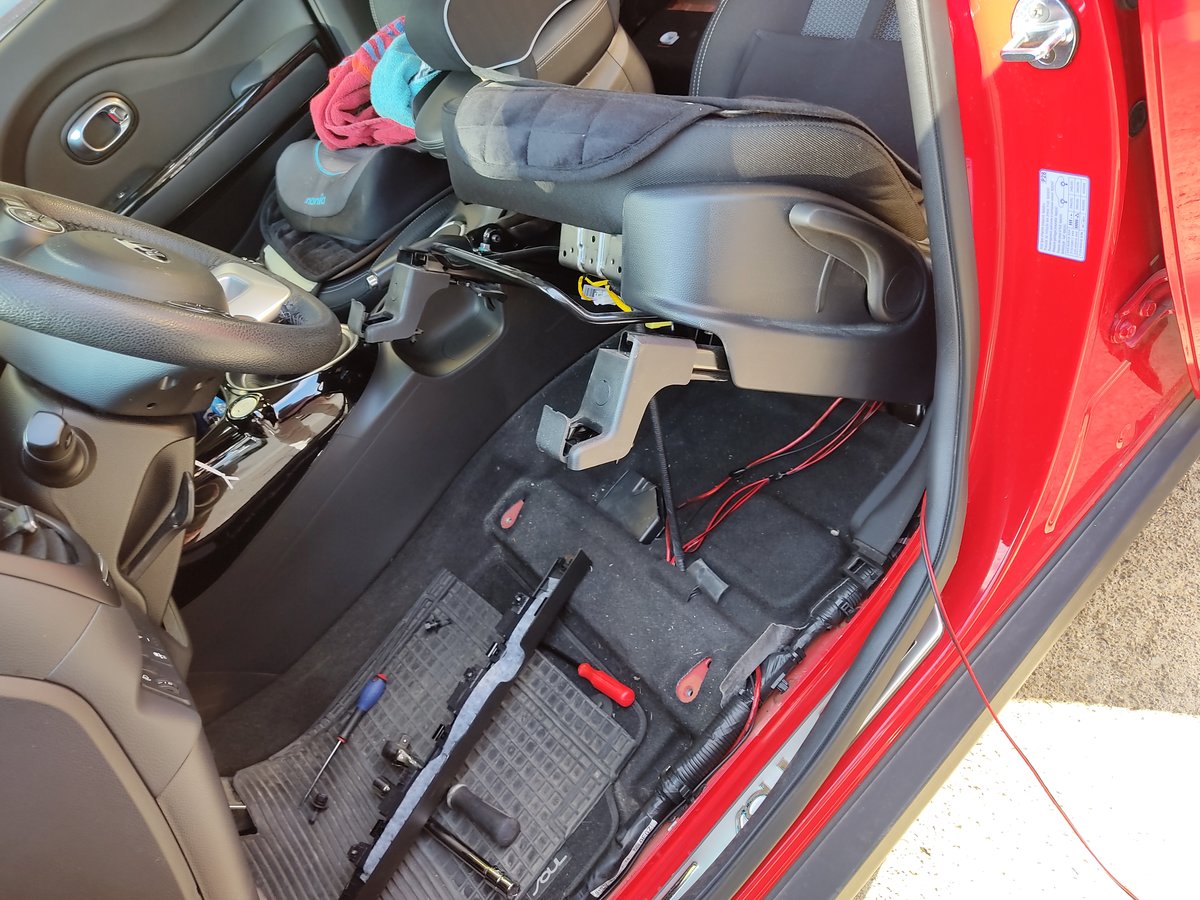

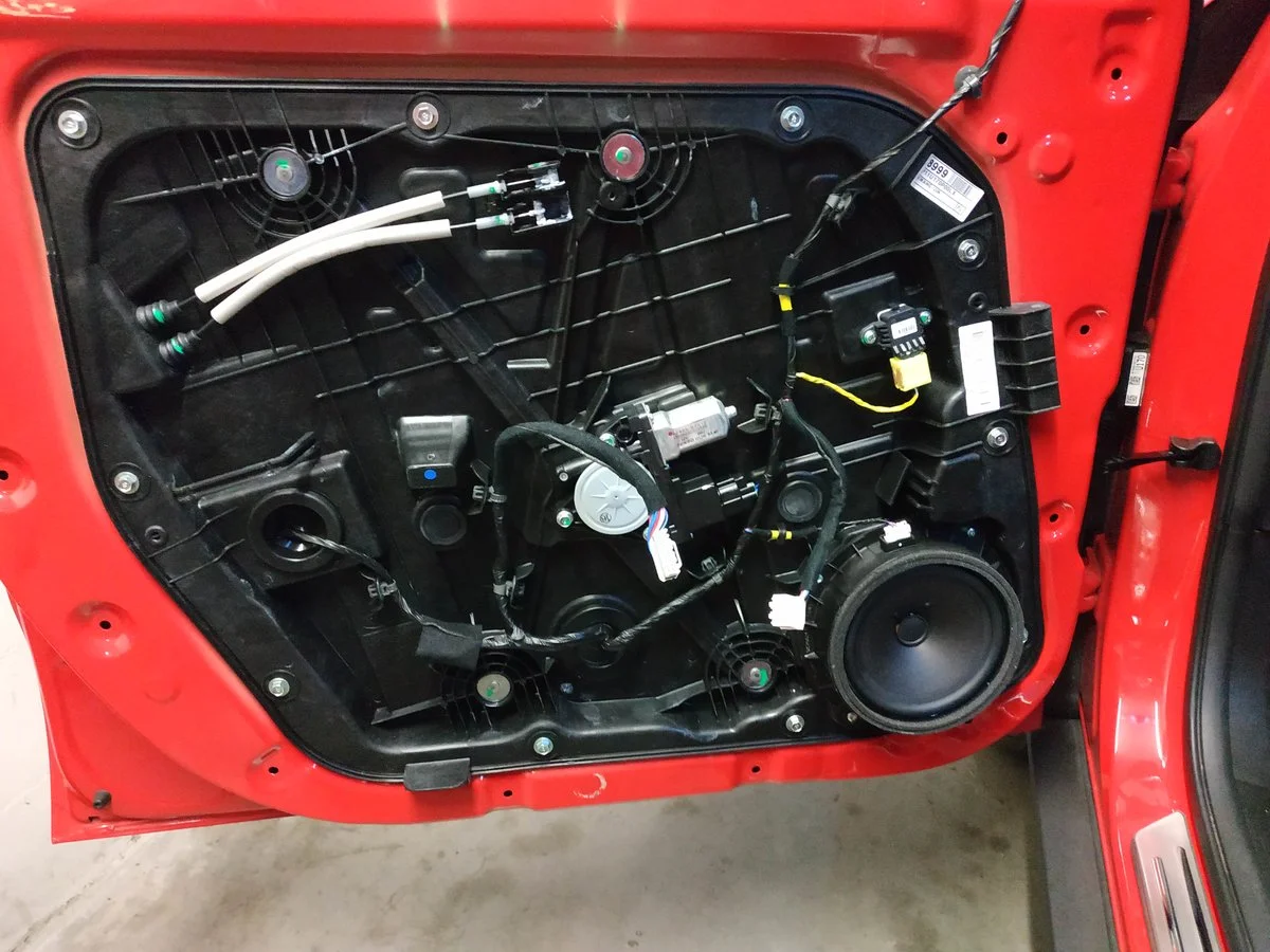

Non ho fatto foto di come smontare i pannelli anteriori dato che si tolgono alla stessa maniera di quelli posteriori, con le sole differenze che il triangolino sta verso l'anteriore e che per arrivare alla vite sotto il maniglione bisogna alzare il tappetino di gomma che fa da fondo.

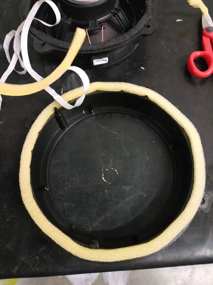

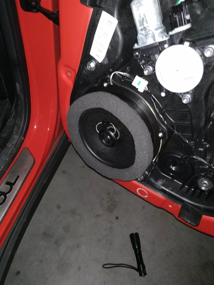

alla base degli adattatori ho usato una striscia di spugna adesiva a mo di guarnizione, per fermare i connettori originali ho messo un pò di colla a caldo per fissarli al pannello così da evitare anche il distacco dai cavi adattatori che mi sono creato, dopo aver avvitato le casse gli ho posizionato sopra un anello di spugna (che ho dovuto abbassare perchè era troppo spessa e andavo in difficoltà per rimettere i pannelli) così da far aderire il tutto ai pannelli.

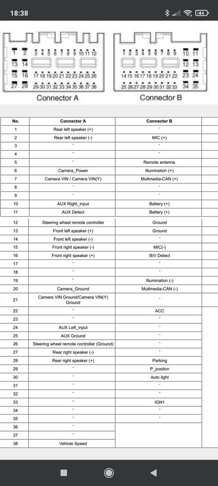

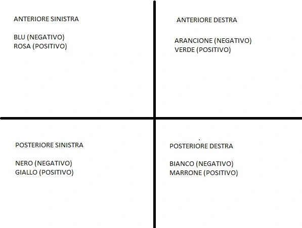

posto anche uno schemino che ho fatto capire in base ai colori dei cavi la polarità delle casse.
faccio presente che dietro le casse ho provveduto a incollare sulla lamiera (come se fosse del fonoassorbente) il pezzo centrale della gommapiuma circolare che si vede in qualche post più su così da fungere da antivibrazione dato che lo spostamento d'aria prodotta dalla membrana del driver va prima a colpire la gommapiuma quindi, evitando eventuali fastidiose vibrazioni.
Arriviamo al dunque:
per la parte posteriore, forse mi sarei aspettato qualcosina in più, è però anche vero che da dei coassiali non ci si può chiedere la luna, in sostanza si ha più o meno lo stesso volume di ascolto ma in maniera molto più pulita, all'anteriore invece il discorso cambia nettamente difatti, il duetto cw170+ct190 (tagliati a circa 4000hz) fanno un lavoro egregio, potente e pulito, pur non essendo amplificate a dovere producono bassi corposi tanto da iniziare a vedere anche lo specchio retrovisore vibrare e un bell'effetto vibromassaggio alla gamba sx
Il suono è in complesso molto pulito e gradevole e finalmente si sentono anche le frequenze al di sotto dei 120hz che prima erano pressoche inesistenti. comunque nulla a che vedere con le casse di serie e, nel complesso sono molto soddisfatto del risultato finale.
