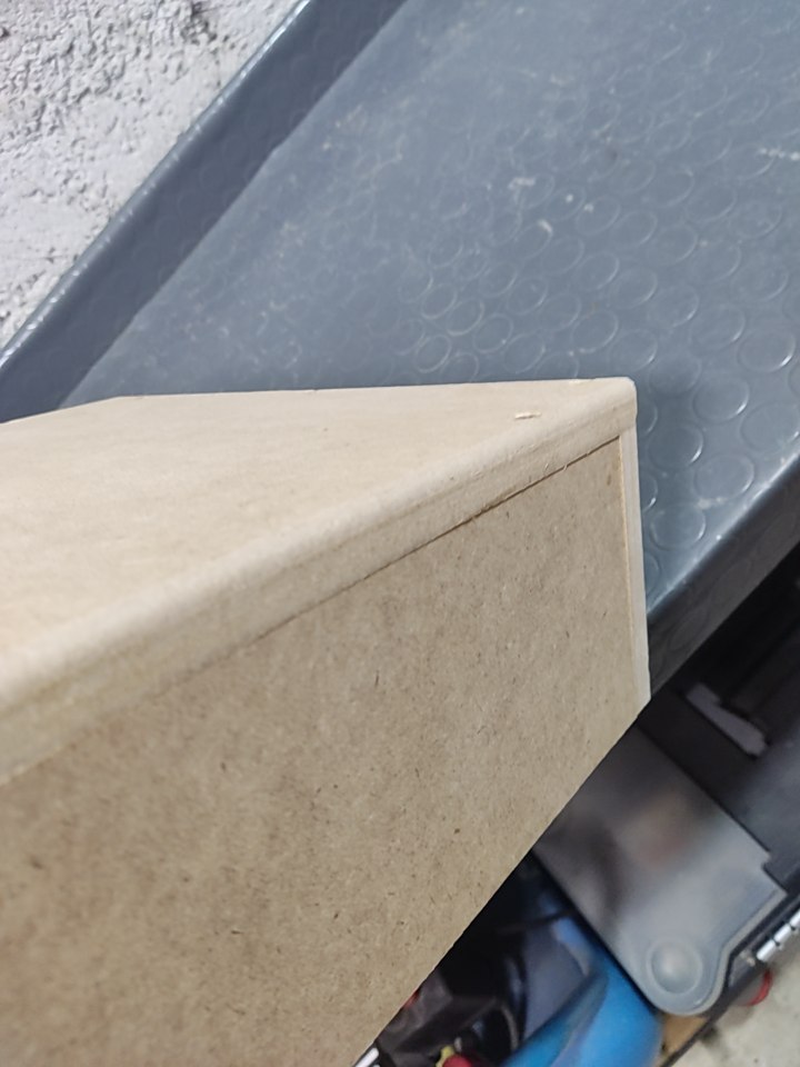

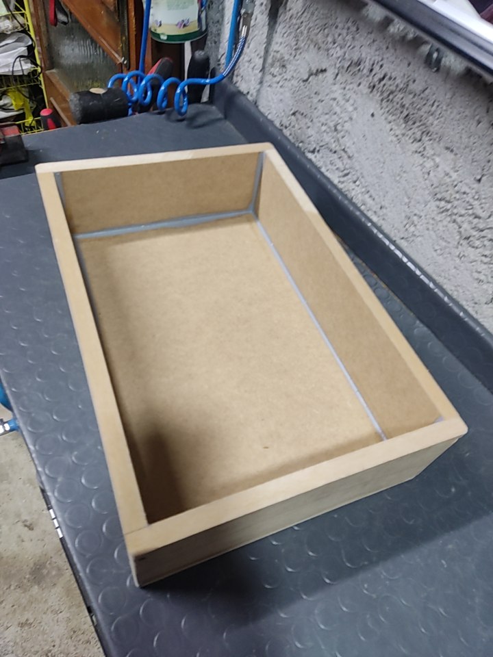

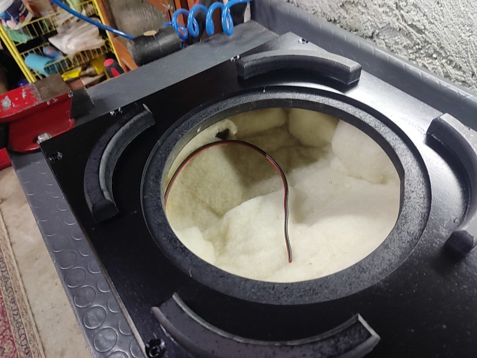

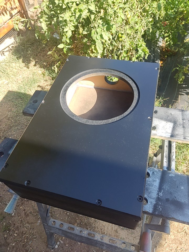

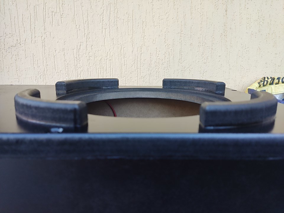

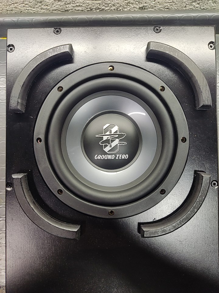

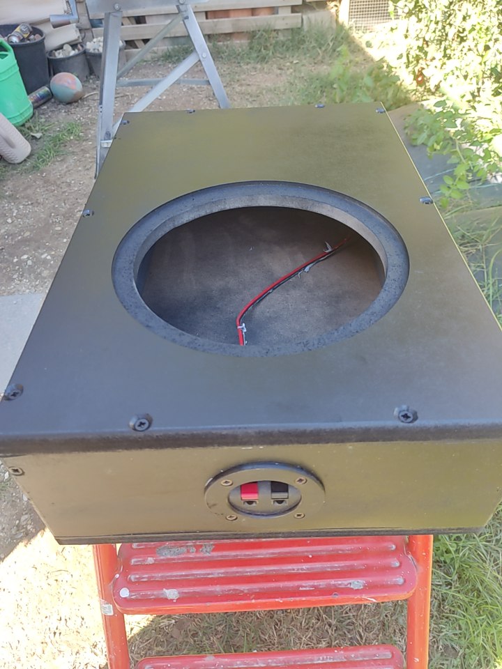

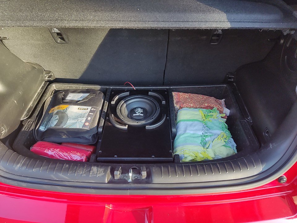

mi dava troppo fastidio il sub nel bagagliaio visto che quello della Soul già non è enorme, ho creato un subwoofer su misura da mettere nella vasca centrale del vano inferiore in mdf da 16mm con circa 13 litri netti quindi ho dovuto usare questo parametro per la scelta del woofer che è caduto sul Ground Zero GZIW 200X-II che in cassa chiusa di quel volume si troverebbe a suo agio e poi, ha un escursione di tutto rispetto per un 20cm.
In conclusione, il suono rispetto al vecchio sub è molto più potente, preciso e armonioso anche se si sente la mancanza del reflex a certe frequenze ma, il vantaggio principale sta nel fatto che ora ho il bagagliaio completamente libero.
