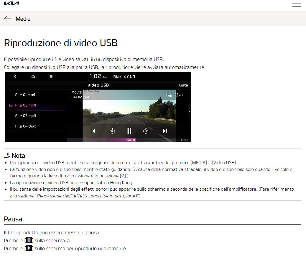

Salve, volevo chiedere a chi ha più esperienza, come si fa a vedereun video sul nostro stereo/navigatore..?
al minuto: 0:51 - questa persona fa partire un video in modo semplice..ma a me non funziona!
Di curiosità ho provato una volta senza successo ovviamente.
Non ho mai provato, ma in teoria dovrebbe essere possibile... ma solo ad auto ferma e in folle (o P se automatica)
Il manuale, se ricordo bene, ne fa menzione e riporta anche i formati video supportati
