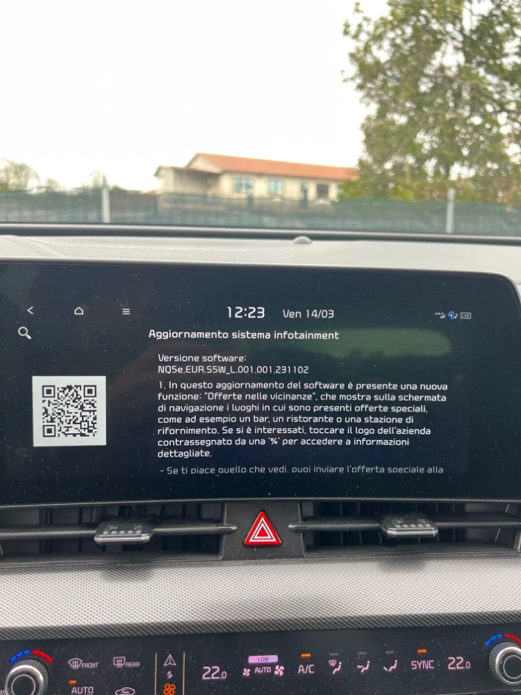

Ciao a tutti, sono nuovo del forum e sono un possessore di una Kia Sportage V del 2024 mild-hybrid diesel (prima venivo già da una III serie del 2015).
Volevo chiedervi informazioni riguardo agli aggiornamenti mappe e software, in quanto non sono molto pratico e ci sto capendo ben poco.

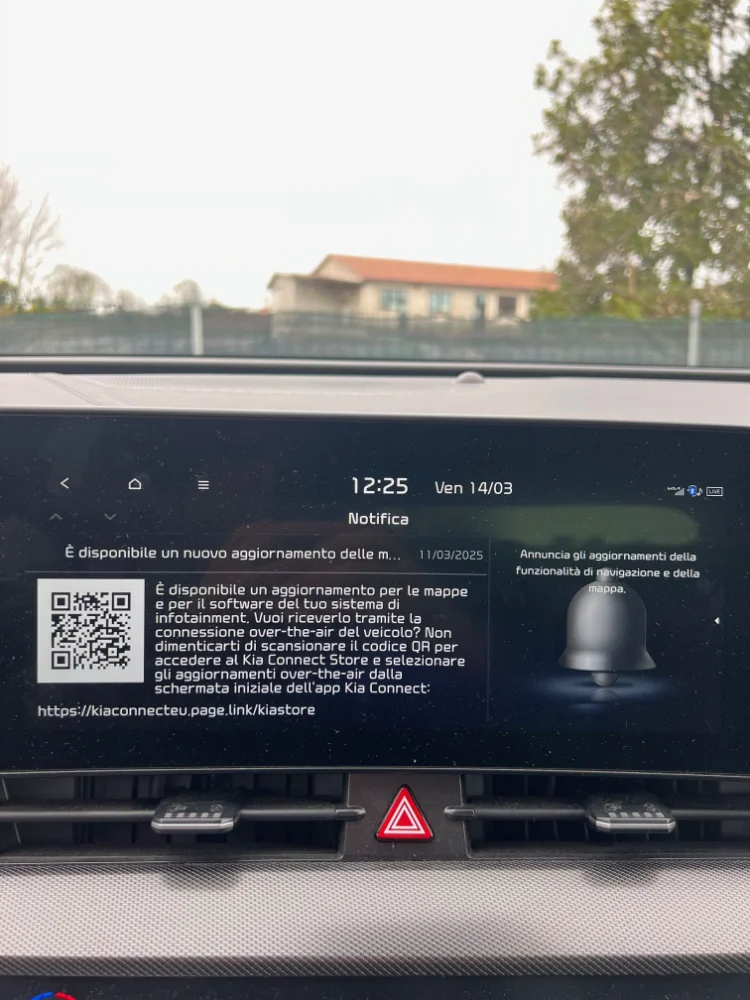

Qualche giorno fa (il 11/03/2025) mi è comparsa una notifica per avvisarmi che è disponibile un nuovo aggiornamento. Come da foto, mi chiedono se voglio riceverlo tramite connessione OTA, e così scansione il QR code, mi connetto all'app Kia Connect, sezione Kia Connect Store, e scopro che se voglio ricevere l'ultima versione devo pagare 89,00 Euro (per 2 aggiornamenti). Lascio in stand-by in attesa di capire bene cosa fare.

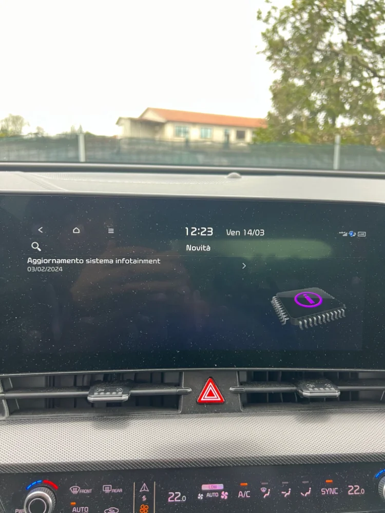

Oggi dalle Impostazioni Generali vedo che l'ultimo aggiornamento sistema infotainment risale al 03/02/2024 (oltre un anno fa) e che la versione corrente installata è, come si vede in foto, la NQ5e.EUR.S5W_L.001.001.231102

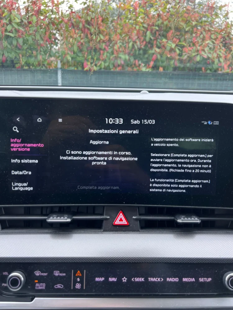

Al momento se vado su Impostazioni Generali > Info/aggiornamento versione vedo quanto riportato in foto: "Ci sono aggiornamenti in corso. Installazione software di navigazione pronta" ma il tasto "Completa aggiornamento" mi rimane grigio e non selezionabile. Così da 4 giorni.
Cosa devo fare secondo voi? Attendere oppure è successo qualcosa?

Ah beh, come vedi dalle foto allegate io ho l'ultimo aggiornamento versione software 231102 (quindi di Novembre 2023), installato (probabilmente con qualche aggiornamento anche all'infotainment) al 03/02/2024.
Il paradosso è che continuo ad avere avvisi (l'ultimo risalente al 11/03/2025) di un nuovo aggiornamento disponibile ma non riesco a scaricarli né installarli. Via OTA non mi arrivano (salvo che non vada a pagare gli 89,00€ sul Kia Connect Store); ho provato anche a scaricarmeli autonomamente su una chiavetta USB ma anche in questo caso (forse sbaglio io) non sono riuscito a risolvere.

Strano che non riesci nemmeno da chiavetta, il passaggio più importante è salvare i file direttamente sulla chiavetta senza passare dal pc in questo modo formatta in ex-fat come richiesto dal software.
Altrimenti l’altra cosa che mi viene in mente è che stia già effettuando l’installazione in background e il completa aggiornamento te lo farà cliccare solo per finalizzare il tutto
