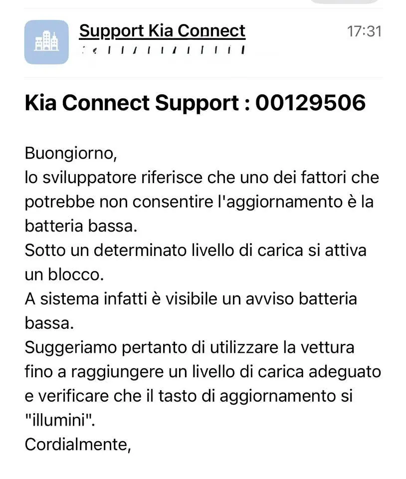

Io ho fatto resettare l’ infotainment in assistenza perché era da un mese e mezzo che era in download via OTA e malgrado ci abbia caminato per un sacco di ore restava sempre in download senza che potessi aggiornare, siccome poi mi sono rotto le scatole, ho scritto a KIA e questi scienziati mi hanno risposto con questa mail che vi allego, ma non ci credo affatto che la causa sia la batteria scarica perché ripeto ci ho camminato diverse ore senza alcuna novità di avanzamento dell’installazione, alla fine dopo il reset ho scaricato ed installato la nuovissima versione tramite chiavetta ed ho risolto il problema…

Io mi trovo nella tua stessa situazione e, facendo riferimento alla tua email ricevuta da Kia, posso dirti che magari è vero poiché a me sulla app Kia la batteria è sempre segnata in giallo e non si attiva più la start & stop oramai da mesi. Sono andato in assistenza e mi è stato detto che non funziona più poiché la batteria non è in grado di raggiungere il livello di carica necessario (85 % se non ricordo male).
Alla fine me la tengo così poiché, anche se non va lo S&S, l'avvio del motore avviene senza fatica.

confermo, anche io spia gialla batteria su app e non partiva aggiornamento. Ho provato ad attaccare il mantenitore cteck e dopo un po mi ha fatto l’aggiornamento OTA.
buono a sapersi. ho il vostro stesso problema. anomalia batteria da app e s&s mai in funzione. domani ho l'appuntamento in officina perchè devono verificare se "l'app è troppo sensibile e vede un'anomalia alla batteria" :rolleyes: ne approfitterò per chiedere l'aggiornamento sw
