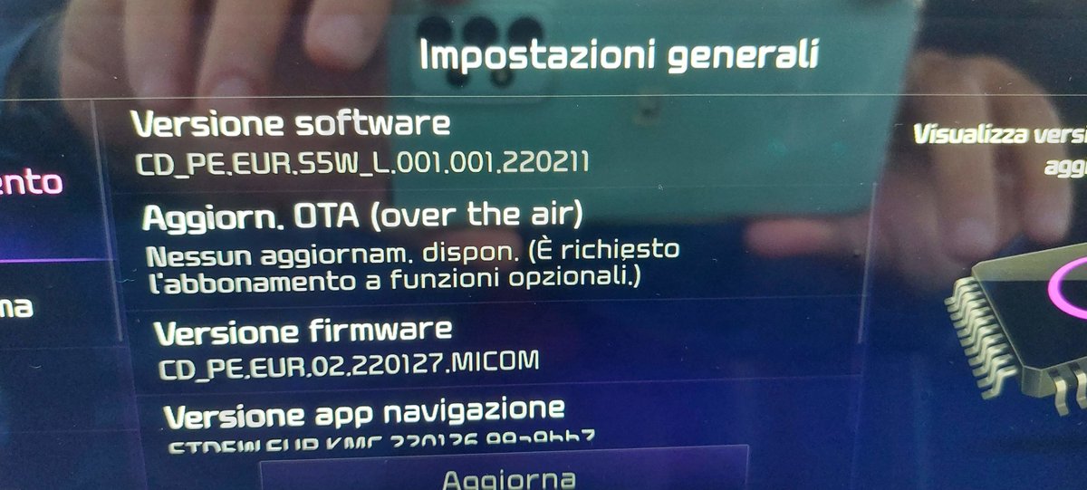

Ciao a tutti, chiedo un'informazione: sono entrato per la prima volta all'interno delle impostazioni generali dell'auto. All'interno della sezione aggiornamento, vedo (screenshot allegato) che non è disponibile alcun aggiornamento ma leggo anche "E' RICHIESTO L'ABBONAMENTO A FUNZIONI OPZIONALI". Cosa vuol dire? Non è possibile mai effettuare gli aggiornamenti OTA o cosa ? Grazie a tutti.

Non so se sia prevista in italia. Al max lo scarichi dal portale e lo metti sulla chiavetta USB da 32gb o superiore

Gli aggiornamenti OTA ancora non sono disponibili in ITALIA me l'ha riferito un mese il capofficina di Frosinone come al solito siamo sempre gli ultimi per in Europo funzionano benissimo.

Grazie. Leggerò le istruzioni per capire come fare. Grazie come sempre !

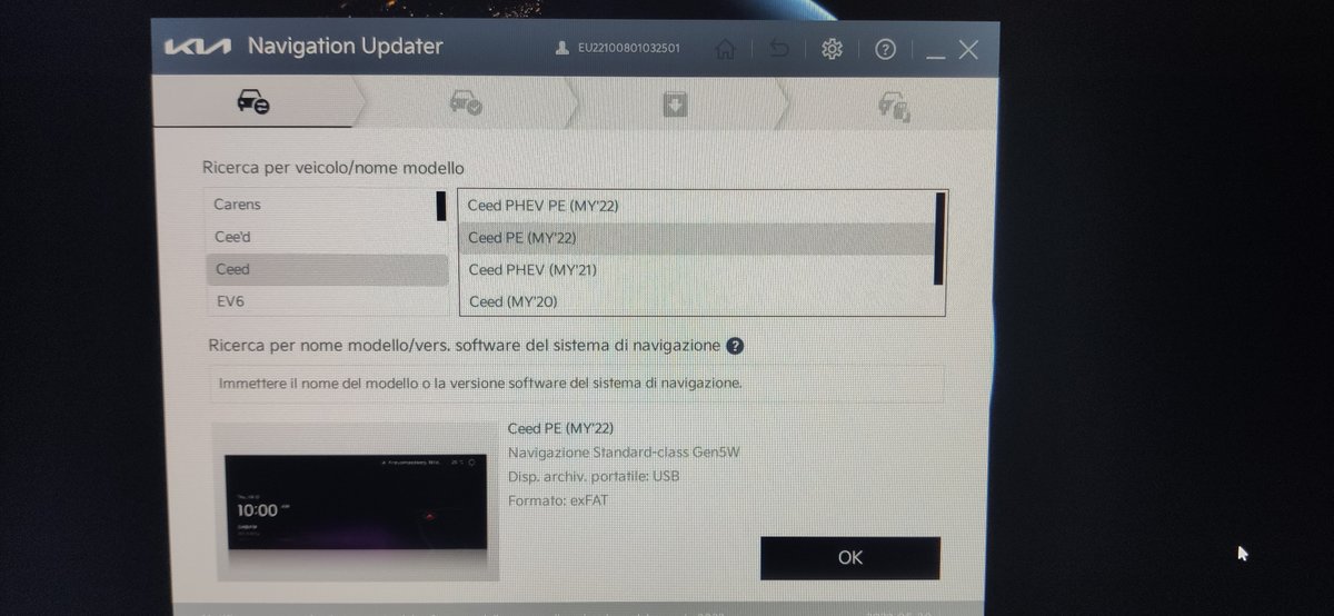

scusate ma come si fa a verificare quale versione è disponibile?
cioè nel veicolo vedo i codici delle versioni installate, ma la rispettiva disponibile online dove la trovo ? trovo dove fare l'update, messo anche il link da AlexProceed, ma la verisione (maggio 2022) e che codice versione corrispnde dove la trovo? grazie
Inoltre, la versione per Proceed 2022 è quella denominata Ceed PE (MY22) giusto? nei modelli la Proceed non c'è

Si esatto è la Ceed PE (MY22). Installa il sw dal sito Kia su pc e seleziona l'aggiornamento per Ceed PE. Il download è lungo; con una connessione a 80 megabit ci ho messo più di due ore. Usa una chiavetta USB 3.0 di buona qualità. Io ho usato una Sandisk Extreme da 64 giga formattata in ExFat. In allegato la foto del programma con l'update selezionato.
Dimenticavo... Sul PC devi avere circa 60 giga liberi. L'aggiornamento è da circa 37 giga...

comunque la connessione puoi averla veloce quanto si vuole, mi sa è "tappata" lato server, visto che non supera gli 1,8/2 Mb/s...... altrimenti npon ci volevano due ore!.
Quello che chiedevo è, se lato auto si vede che rilascio hai dal nome del file/aggiornamento, lato software come si fa a vedere se è lo stesso oppure uno aggiornato?
Chi ha già effettuato questo aggiornamento software può dirci cosa cambia dall'ultimo rilasciato a Maggio 2022? Ci sono differenze tra Proceed MY21 ed il restyling Proceed MY22? Grazie!
a me dal sito dice che è ancora maggio 2022, non uno successivo:rolleyes:...

Per le Proceed è quello di maggio 2022, dopo aver fatto l'aggiornamento sullo schermo info dell'auto appare scritto "Aggiornato". In ogni caso hai due Identificativi di versione, uno per il sw e il secondo per le mappe. A noi interessa l'Id del sw di cui le ultime cifre
"220623" indicano la data di rilascio (in questo caso giugno 2022). La scritta EUR indica che è la versione europea, S5W indica che si tratta della generazione 5 del Sw Kia con interfaccia Wide (W). Attenzione i sw sono differenti per le Proceed ibride (CD_P_PE) e non ibride (CD_PE).
