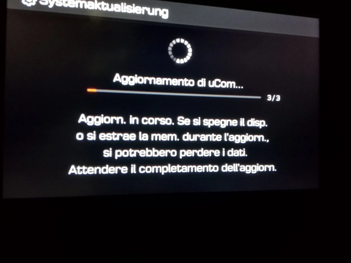

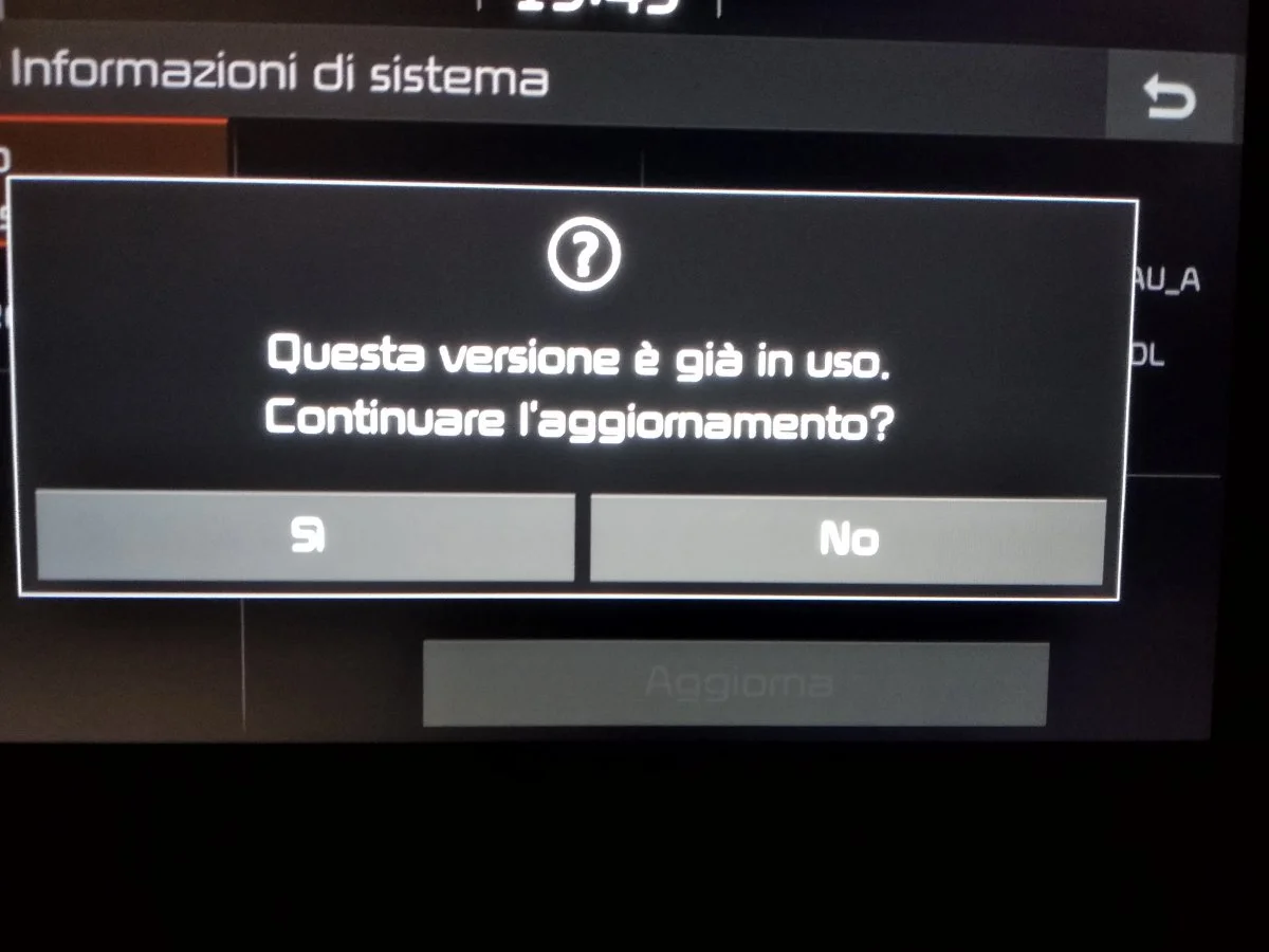

Ho trovato l'aggiornamento per la 2018. Quando ho collegato USB ed ho lanciato "aggiorna" il sistema mi ha avvisato che la versione era la stessa ma sono andato comunque avanti.
Ho fatto tutto a motore acceso avendo pazienza ( senza toccare nulla il tutto dara durato 15 minuti).

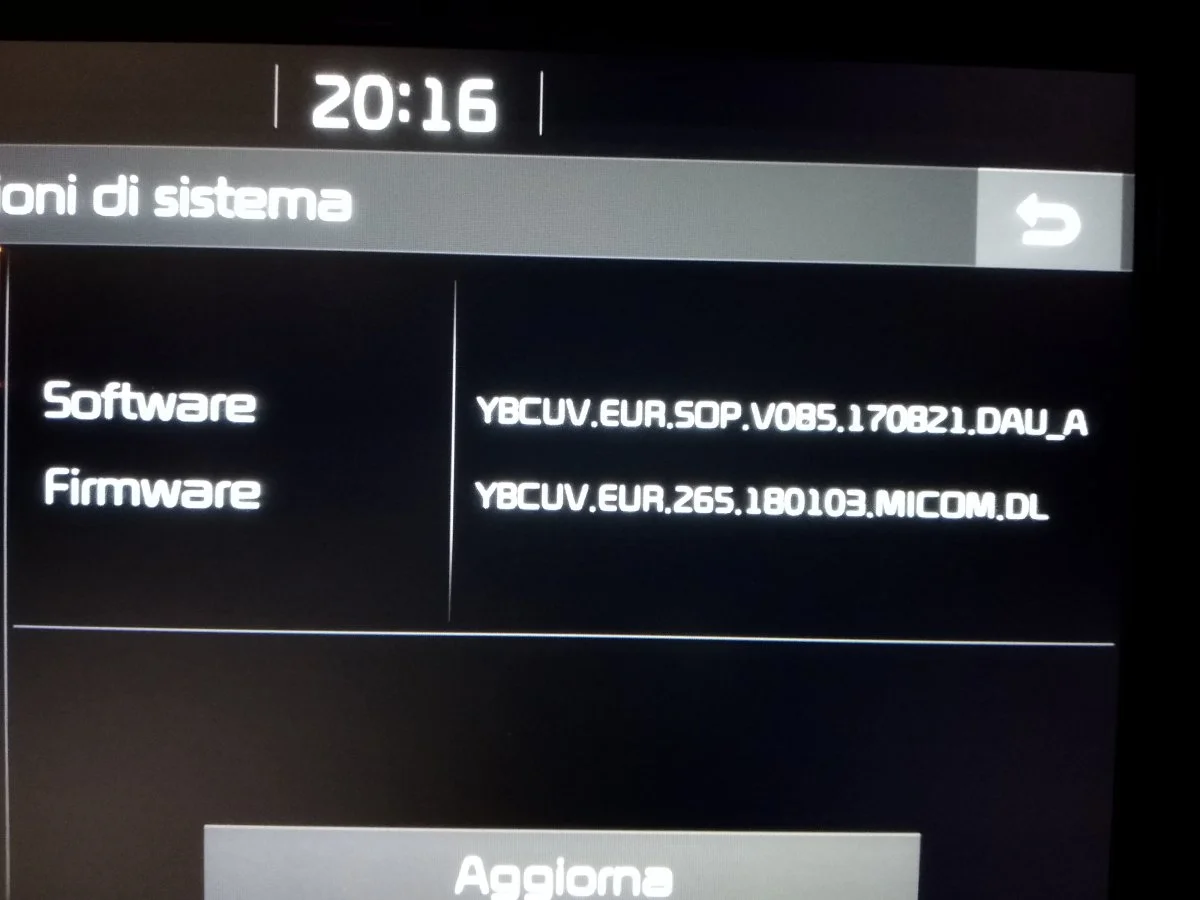

Il risultato finale e stessa versione software ma firmware aggiornato.
Ora che ho capito la versione hardware del nostro sistema Radio mi concentro per la ricerca di versioni più aggiornate.
Metto due foto con la fase di aggiornamento e la versione firmware raggiunta. Ovviamente declino ogni responsabilità nell effettuare questa operazione.

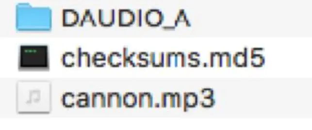

Scaricato il file andra scompattato ed i file ottenuti andranno messi su una USB da almeno 2 Gb formattata in fat 32. (allego foto dei file da mettere nella root della chiavetta usb )
A questo punto collegare la chiavetta alla Radio, andare in "informazioni di sistema " e premere "update", se la versione SW è quella sopra citata vi avviserà che il file da aggiornare è uguale a quello già presente.
Se procedere comunque dovrete farlo a macchina accessa ed attendere ( senza toccare nulla, e sopratutto senza spegnere la radio o staccare l'USB) per circa 15 min .
LA versione finale firmware che ho ottenuto è la ybcuv.eur.sop.265.180103

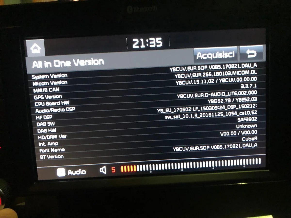

Altra chicca :
Vi allego la schermata presa dal menù nascosto di "Engineering mode" al quale è possibile accedere con questa procedura... ATTENZIONE A NON MODIFICARE NESSUN VALORE
Fatemi sapere se trovate aggiornamenti successivi oppure altre info riguardo al nostro sistema .

Noi non abbiamo quel tipo di navigatore. Quindi quella schermata non si puo raggiungere... almeno per ora.
Nei post indietro ho messo come raggiungere la "nostra schermata di engineering mode".
