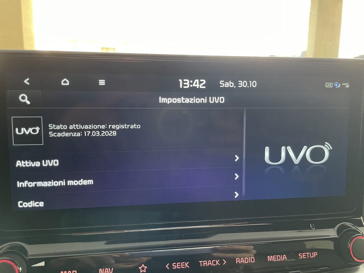

Buongiorno ragazzi ho una domanda da farvi. Sulla mia Kia Proceed 1.5 T-GDi 160 CV MHEV DCT GT Line PLUS non riesco a collegare UVO connect. quando entro in auto e vado nelle impostazioni mi dice che sono registrato solo che quando vado nell'applicazione e una volta fatto la registrazione e vado ad aggiungere il veicolo mi chiede di scansionare il QR Code dal infotainment ma non mi esce nessun QR code tranne quello del manuale. mi dite come posso fare ? Grazie

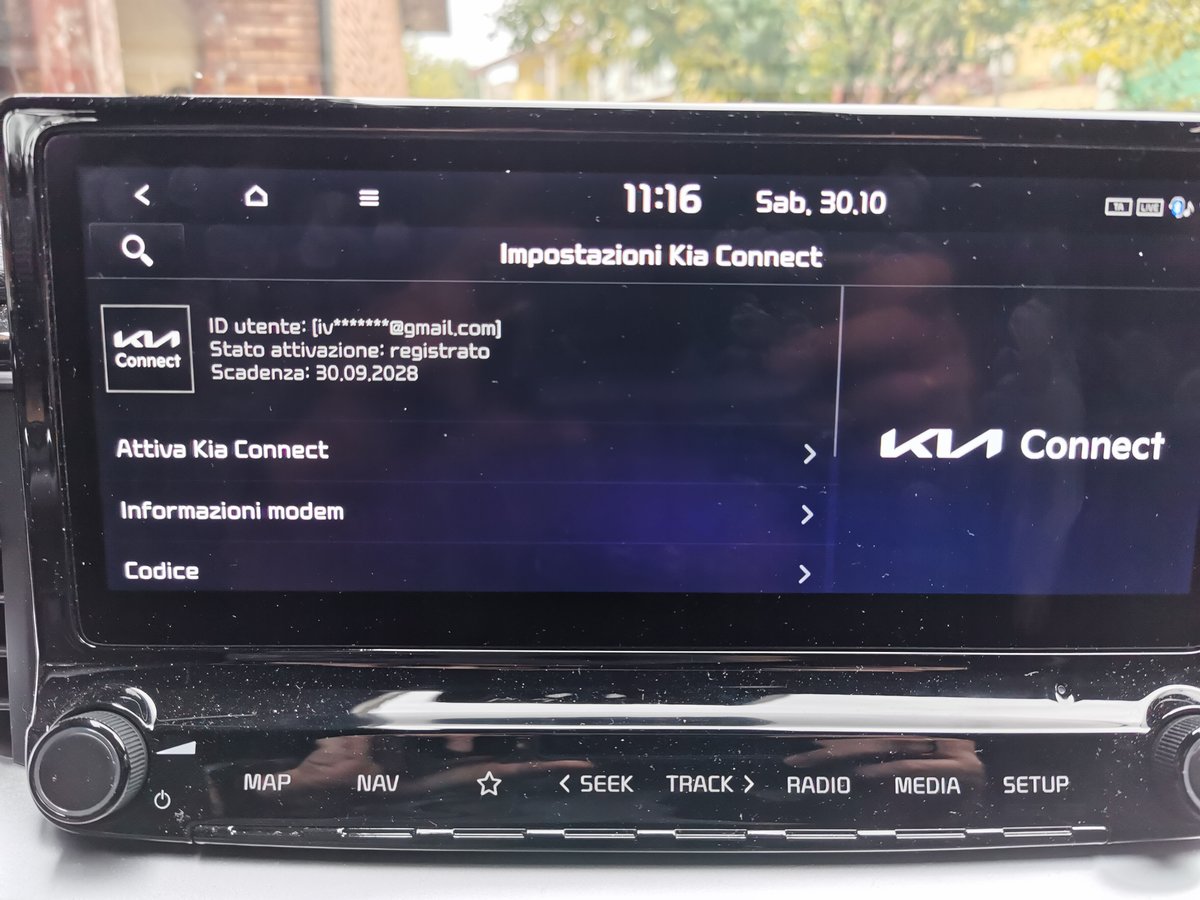

Se vai in Setup / Kia Connect sull'infotainment dovresti trovare in uno dei sottomenù il QR code richiesto... non ricordo esattamente i passaggi ma so di averlo fatto anch'io
Ciao ivan, se vado su setup non mi esce Kia Connect ma c’è solo Uvo

Sotto "Kia Connect" io ho "informazioni modem". Se entro trovo il QR code (che altro non è se non il Vin del veicolo)
Io ho questo ma non mi esce nulla
Non so se fare il ripristino o meno sinceramente

Ma se tappi su "informazioni modem" cosa ti dice?
La tua è una MY20 o 22? Magari cambia qualcosa...
Su informazioni modem mi esce solo il codice. Comunque non so che tipologie di my è. Dove si può vedere ?
My è il modello di proceed, il MY22 è quello nuovo col frontale come nella foto del mio profilo, MY20 quello precedente, ancora con i fari ice cube. Chiedo perché sulla mia non c'è UVO ma Kia Connect, magari cambia qualcosa anche se da quanto ne so KIA Connect è solo una nuova denominazione, più recente, dello stesso sistema UVO (infatti se scarico l'app UVO mi funziona allo stesso modo)
