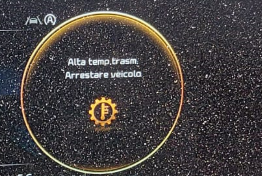

Buongiorno,
mentre ero bloccato nel traffico, situazione già successa in altra occasione, la macchina mi ha segnalato che la temperatura della trasmissione fosse troppo alta e che dovessi arrestare il veicolo.
Vedi l'allegato 35169
Premendo il pedale dell'acceleratore a bassi regimi mi ha sempre dato l'impressione di "slittare" un po' e che prendesse velocità lentamente.
Nell'abitacolo tra l'altro ho iniziato a sentire un forte odore di plastica bruciata.

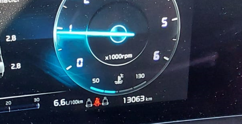

La temperatura del motore invece è ok.
Vedi l'allegato 35168
Ho fissato un appuntamento con officina Kia per una verifica, vi farò sapere.

@fabio89 sì hai ragione, infatti premevo sul pedale del freno proprio per spegnere il motore ma evidententemente l'azione ripetuta continuamente nell'ingorgo facendo pochi centimetri di continuo ha provocato lo stesso l'aumento della temperatura.
