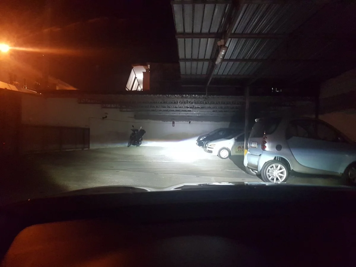

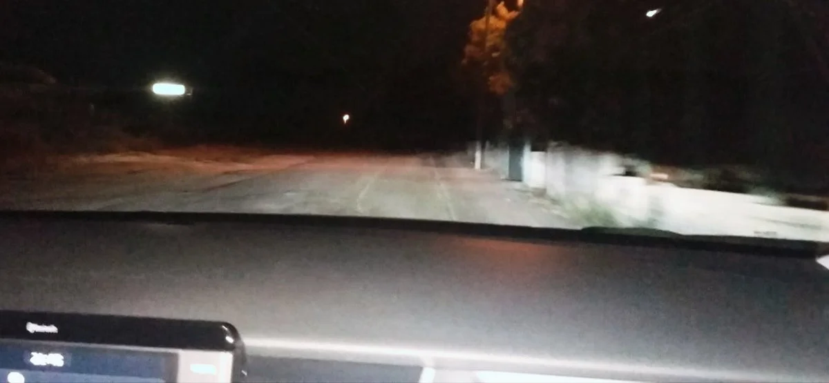

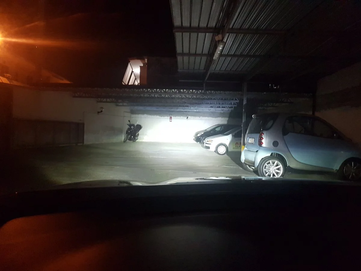

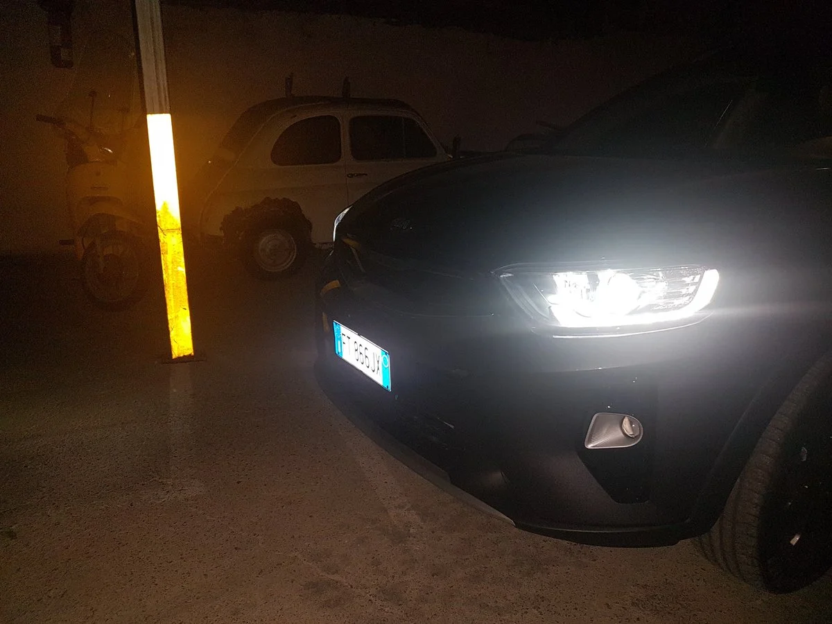

Finalmente anch io ho buttato nel pattume le alogene...senza rimpianti, con un kit led 5000k.

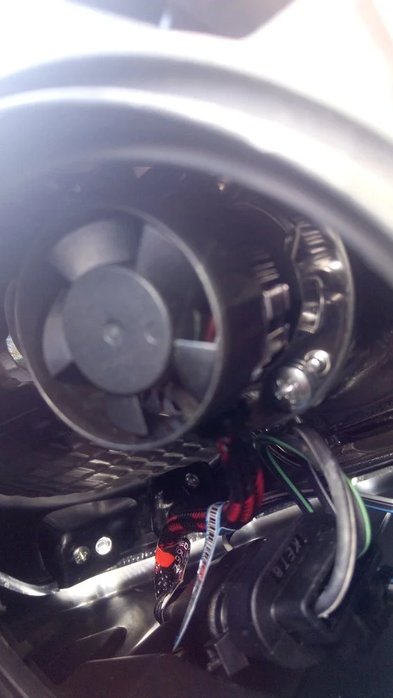

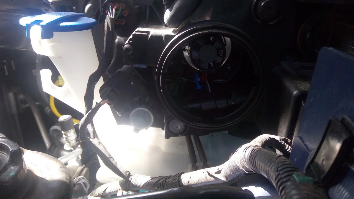

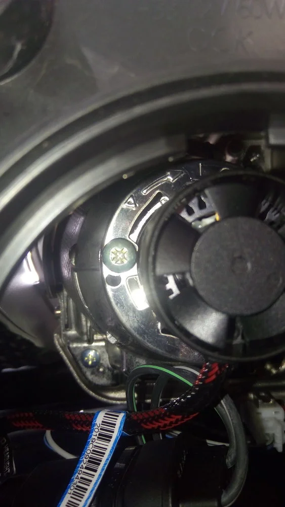

Ti si chiude il vano porta lampade?
Si si perfettamente, premetto che per lasciare Piu spazio per la dissipazione del calore io sul retro del tappo non ho i filtri umidità/condensa.

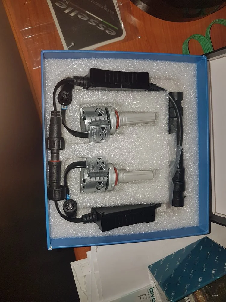

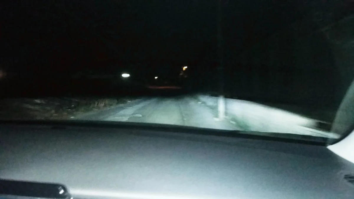

Salve, mi è arrivata a inizio settimana la mia stonic Energy 1.4 gpl. Proprio non ce la faccevo a vedere i diurni a led i le anabbaglianti e abbaglianti alogene. Così ho ordinato delle hb3 e vi garantisco che ortre all'illuminazione che è di tutt'altro livello ma anche proprio il muso dell'auto di sera è totalmente diverso. Davvero soddisfatto. Stasera se riesco faccio una foto!
Saluti
Eccoli qui!

Le ho acquistate online da ellesse part. Il presso non è basso. Parliamo di 89 euro, ma ti posso garantire che vanno veramente bene e oltretutto fanno sia da abbaglianti che anabbaglianti. L'estetica della macchina ringrazia!
