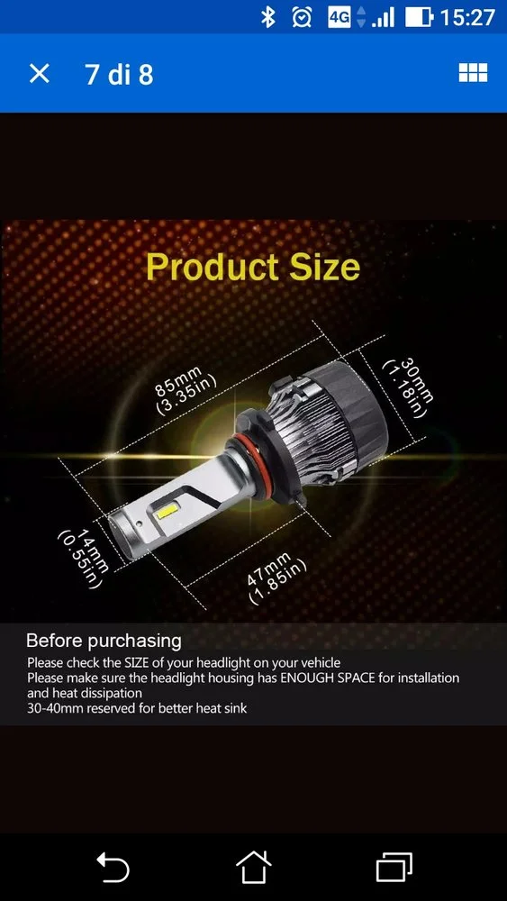

Ciao, posso dirti che 30w a lampada non ti creano nessun problema 30+30=60w. Le prime hanno più lumen, quindi sono tecnicamente più luminose e potenti delle 10k lumen, il mio dubbio nasce sulle dimensioni, che delle koyoso 12k non conosco e non saprei dirti se ci stanno per chiudere senza modifiche il tappo.

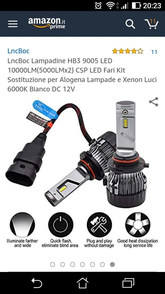

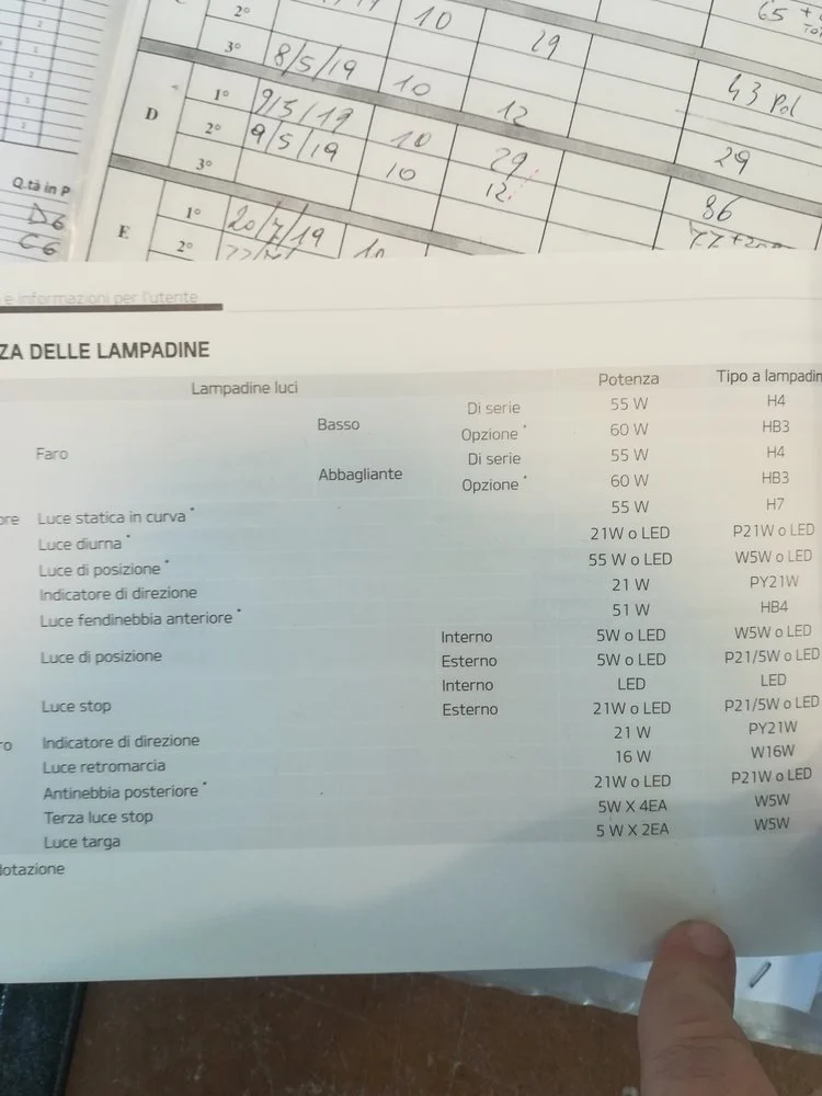

Grazie x l info ma sapresti dirmi qualche lampa gia testata x stonic? E poi vanno le h4 o le hb3. Ho visto che alcuni hanno preso le hb3 ma nn capisco perché
La stonic su anabb/abbagliante usa una hb3 non h4. Le mie fanno una bella luce ma le ventoline sono un tantino rumorose al punto che se spengo la musica avverto lievemente il rumore, in futuro magari le cambierò per questo, ti consiglio di leggere bene la discussione e orientarti su altri modelli.

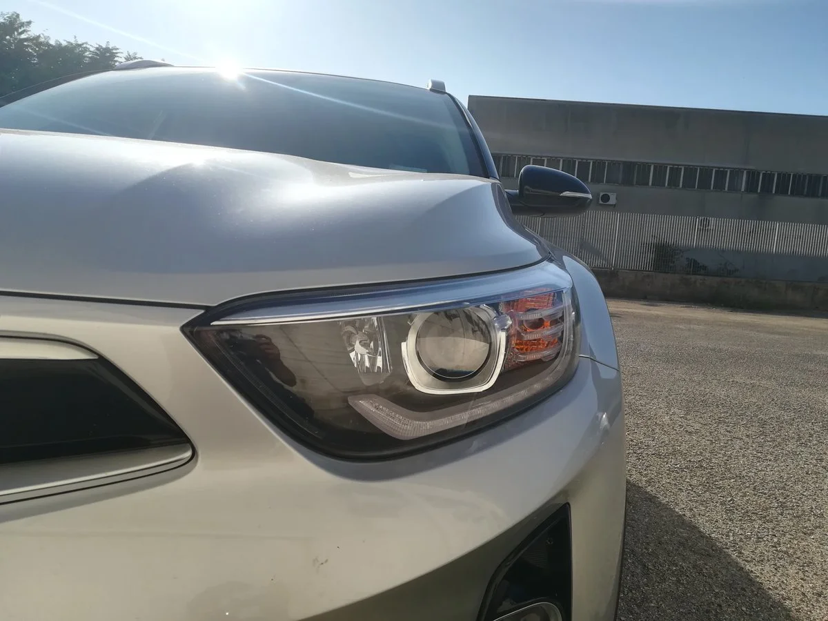

Ho notato rispetto la tua stonic che a me il faro e leggermente div
IMG_20190920_164903.webp erso allego 2 foto
    107,1 KB · Visite: 424
Ho notato rispetto la tua stonic che a me il faro e leggermente divVedi l'allegato 18939 Vedi l'allegato 18939 erso allego 2 foto
Si perché la mia è una style...la tua una Energy. Infatti il tuo faro ha di serie le diurne a led e le luci di svolta (h7) la mia no! ho montato tutto successivamente. Strano che di serie ci sia una h4....comunque puoi smontare la lampadina e verificarlo in 2 minuti, l attacco e la lampada hb3 è ben diversa. Sono quasi sicuro che smontandola sia una hb3...;)
