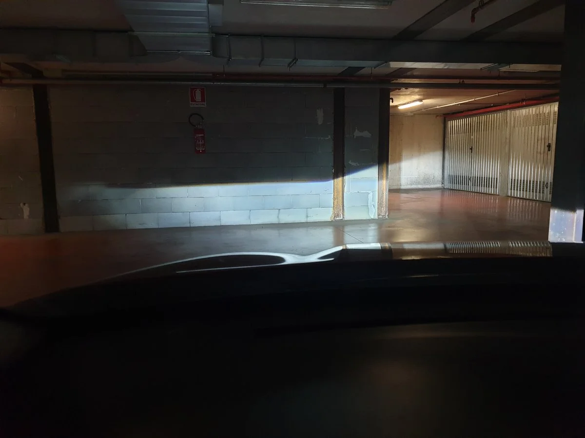

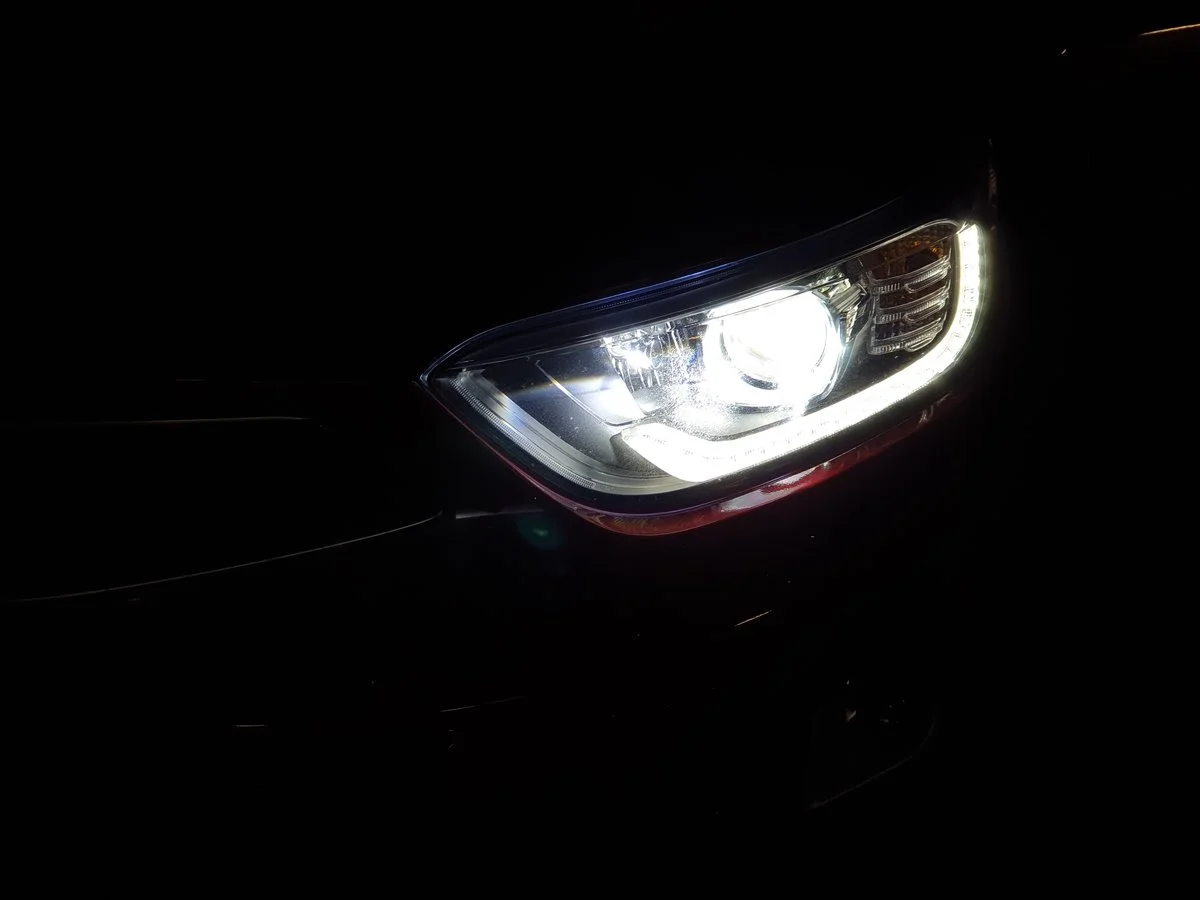

Sera a tutti, oggi finalmente ho montato le lampade led anabbaglianti/abbaglianti, ancora non le ho provate di notte ma sotto al garage mi danno l'impressione di una gran bella luce.... posto foto. Quello che mi ha particolarmente sorpreso è la regolarità del fascio di luce, come le originali. Ora bisogna provarle al buio per esprimere un parere completo
Sera a tutti, oggi finalmente ho montato le lampade led anabbaglianti/abbaglianti, ancora non le ho provate di notte ma sotto al garage mi danno l'impressione di una gran bella luce.... posto foto. Quello che mi ha particolarmente sorpreso è la regolarità del fascio di luce, come le originali. Ora bisogna provarle al buio per esprimere un parere completoVedi l'allegato 19284 Vedi l'allegato 19285 Vedi l'allegato 19286

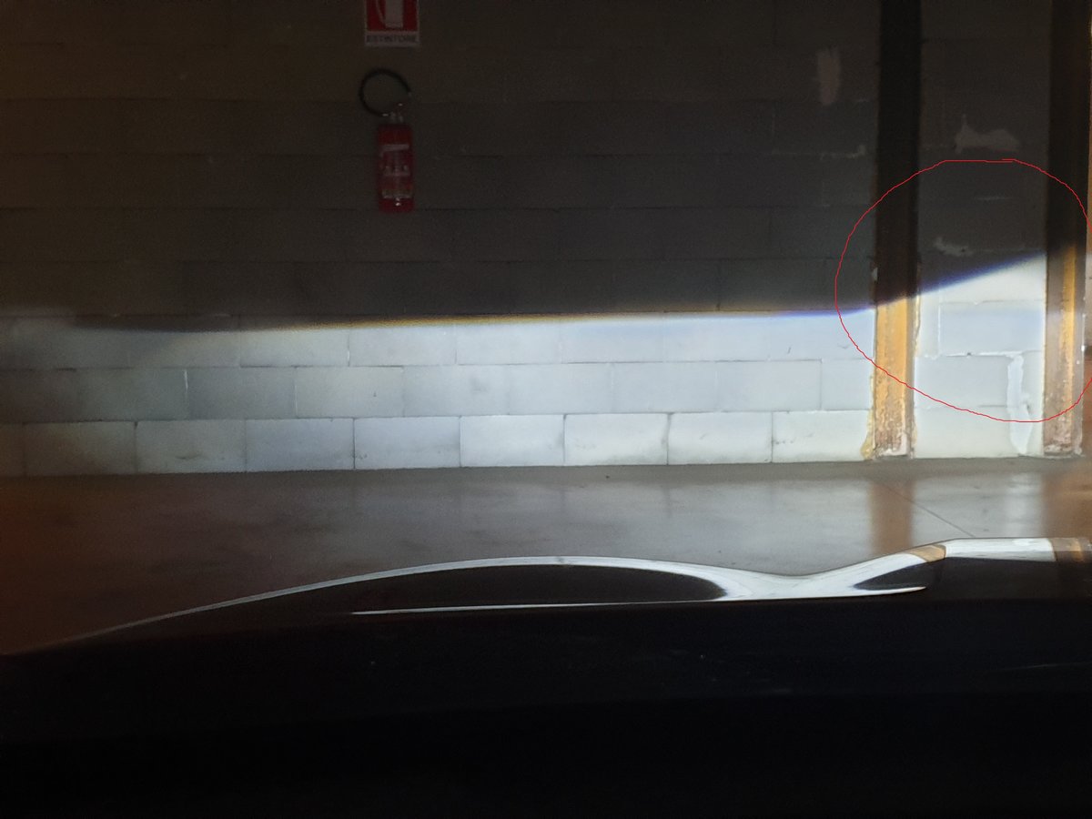

io ho preso queste (https://it.aliexpress.com/item/32823164229.html?spm=a2g0s.9042311.0.0.35284c4dWPGCU0 )e ti posso assicurare che angoli bui non ce ne sono, l'unico problema è che abituandoti con questi fari, poi con quelli alogeni dell'altra macchina non vedo più niente, sembra siano spenti.......fanno una luce da paura, provare per credere. Una curiosità, ho riscontrato che quando sorpasso altre auto su strade a doppia o tripla corsia per senso di marcia, con la parte esterna del fascio di faro (quella evidenziata in foto) le abbaglo un po voi l'avete mai notata questa cosa?Mi fate una foto del vostro fascio di luce magari vicino ad un muro??? Grazie
