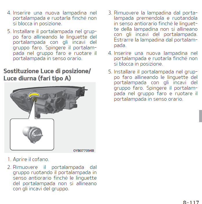

https://www.amazon.it/NOVSIGHT-Conversione-Lampadine-Automatici-Sostitutive/dp/B07RZ48B8H/ref=sr_1_26?keywords=kia%2Bstonic&qid=1650441491&quartzVehicle=184-10893&sr=8-26&th=1Messe lampade led sul davanti... Vorrei dare il Nobel per l'ingegneria al coreano che ha ottimizzato lo spazio del vano motore.
Soprattutto per la lampada di sinistra bisogna avere le manine piccoline.
Testerò le lampade nei prossimi giorni. Al momento posso dire che non danno errore e si spengono correttamente. Parlo delle novsight sopra citate.
Ok grazie provo nei prossimi giorni con maggiore calma perché ho anche menate logistiche nel garage. Comunque sono troppo abituato alle Alfa dove smontavo tutto al cieca.Anche se è plastica spruzza una goccia di lubrificante in prossimità dell'incastro e fai leva in modo leggero con una pinza. Per non segnare la plastica posiziona sulla linguetta uno pezzetto di straccio.
